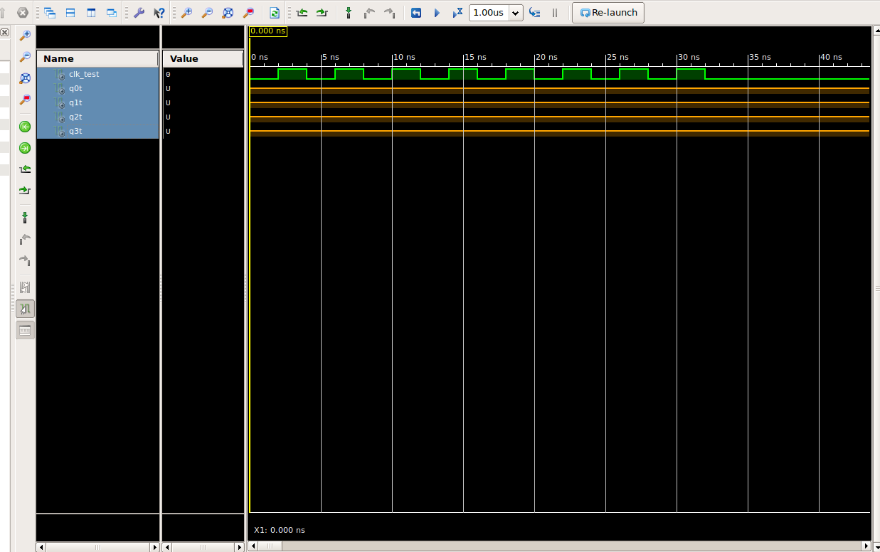

Zähler aus D-FlipFlops (asynchron)
Gast #4597579
Hallo!
Ich bin noch neu in der VHDL-Sprache und habe schwierigkeiten bei
folgender aufgabe: Es muss aus FlipFlops ein asynchroner 4Bit Zähler
entworfen (Schaltplan liegt bereits vor). Die gesamte Schaltung besitzt
fürs erste nur den Taktsignal als Eingang, alles andere passiert intern.
Was ich bisher gemacht habe:
- D-FlipFlop als VHDL Module implementiert (mit Daten-,
Taktsignal-Eingang und Ausgang und Ausgang negiert, mit Prozess
beschrieben)
- das Schematische Symbol für den FlipFlop generiert und mit Schemata
die gesamte Schaltung etstellt (die Schaltung selbst hat bei der
Überprüfung keine Fehler und ist mit dem Schaltplan identisch).

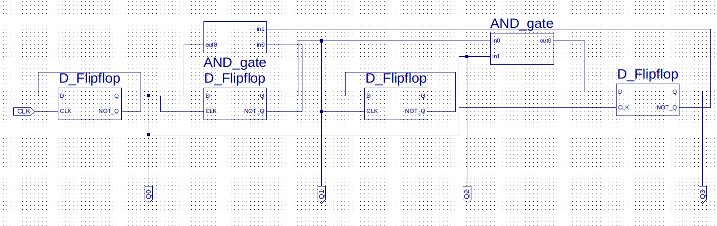

Mein Problem ist dass ich an den Ausgängen nur undefined rausbekomme, da
es mir nicht gelingt, die Dateneingänge der FlipFlops in der großen
Schaltung zu initialisieren. Zum Beispiel wird an Dateneingang von
FlipFlop 1 der negierte Ausgang Rückgekoppelt, das heißt, ich habe bei
der Gesamtschaltung keinen expliziten Zugriff auf die einzelnen
Dateneingänge. Der Zähler sollte automatisch von 0000 hochzählen, was
aber wegen fehlender Belegung nicht geschieht.

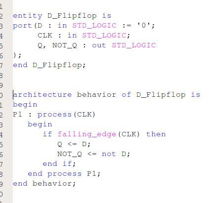

Ich habe schon versucht bei der port Deklaration vom FlipFlop den
Dateneingang mit '0' als initial Wert zu definieren:
entity DFF is
port(D : in STD_LOGIC := '0';
     CLK : in STD_LOGIC;
     Q, NOT_Q : out STD_LOGIC);
end DFF;
leider hat das bei der Simulation keine Auswirkung, die Ausgänge bleiben
weiterhin Undefined.
Wo mach ich den Fehler? Könnte mir jemand bitte helfen?

Moderator (Firma: Titel) Persönliche Seite #4597608
Lass doch mal die Waveform sehen. Und auch die Testbench dazu.
Irgendwo ausserhalb des geposteten Codes...

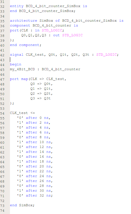

Gast #4597646
Hallo lkmiller und vielen Dank erstmal für deine Antwort!
Die Aufgabe schreibt es leider vor, dass man die Schaltung als Schemata
erstellt, mir wäre Code auch lieber.
Ich poste paar Screenshots von der Schaltung, Waveform, sowie TestBench
und FlipFlop-Beschreibung.
Viele Grüße
Gast #4597774
Also, als Code habe ich es jetzt hinbekommen, muss nur noch irgendwie
rausfinden, wie ich das jetzt grafisch schaffe, dass ich Signal D mit
dem initial Wert '0' versehe.
Falls sich damit jemand auskennt, würde ich mich über Tipps freuen!

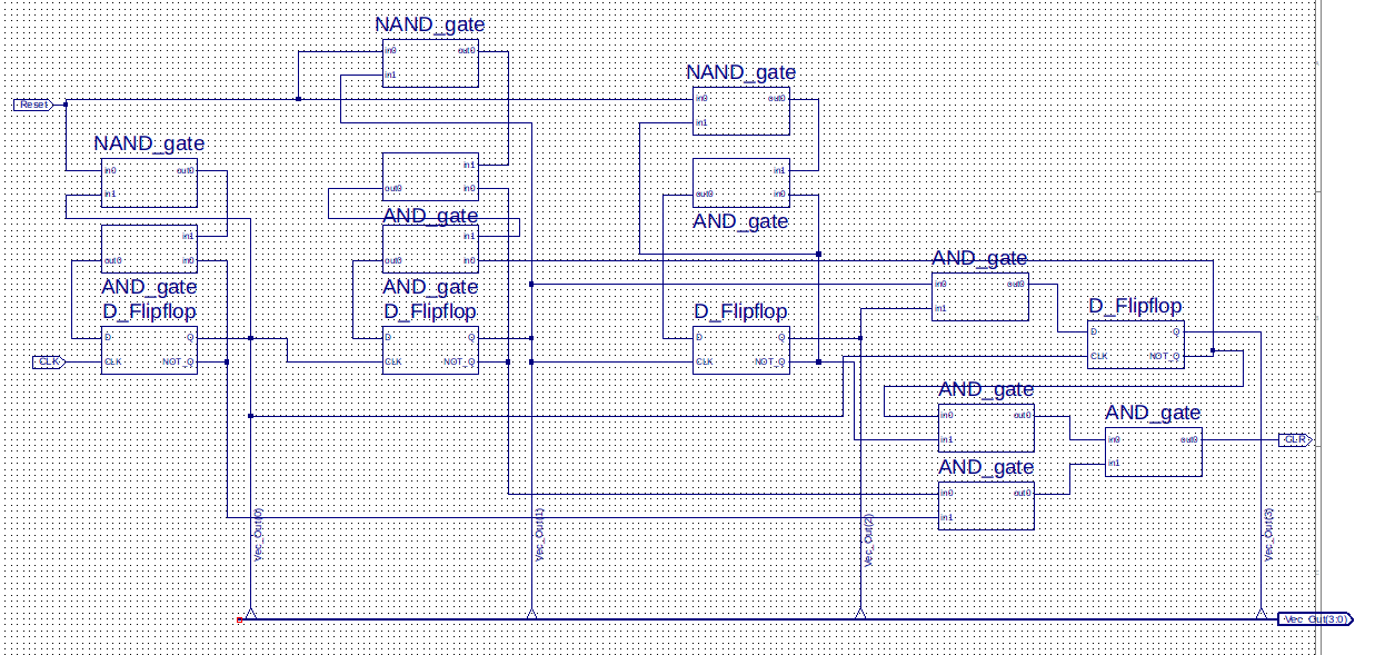

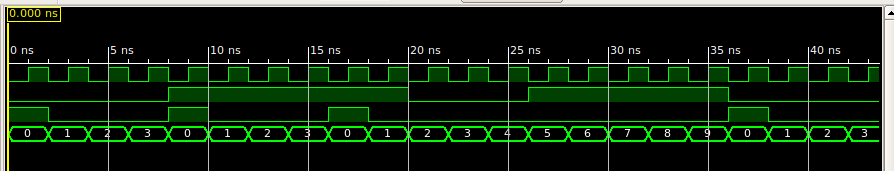

Gast #4601953
Nein, die Aufgabe schreibt es so vor. Habe es jetzt auch in Schemata
hinbekommen.
Nun soll man selber ein Reset in die gesamte Schaltung einbauen.
Dafür steht ein Eingang "Reset" zur Verfügung, wenn dort eine 1 anliegt,
müssen die Flipflops nach und nach auf 0 zurückgesetzt werden. Dabei
darf man die Flipflops nicht verändern, und es stehen nur AND und
NAND-Gatter zur Verfügung. Ich habe jetzt zwar eine Schaltung gemacht,
was aber glaub ich nicht so funktioniert, wie es sollte(die Zähler
werden nicht immer zurückgesetzt). Ich füge ein Bild von der Waveform
und von der Schaltung ein.
Mir sind die Ideen ausgegangen, kann mir da jemand helfen, wo ich den
Fehler mache?
Gast #4602002
Ich merke gerade, dass ich die Signal bei Waveform aus versehen
abgeschnitten habe.
Zeile 1: Clock-Signal
Zeile 2: Reset-Signal
Zeile 3: Cleared-Signal (Soll genau dann eine 1 liefern, wenn alle
Flipflops in Zustand 0 sind)
