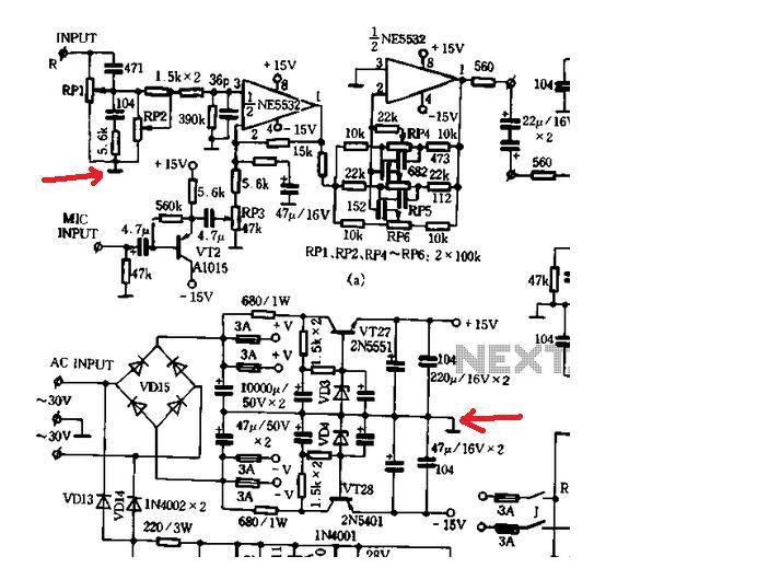

Ich habe in meinem fertigen aber selbstverdrahteten Verstärkerbaustein
obiger Bauart (s. Schaltplan TA-1500) einen leisen aber deutlich
unangenehmen 50Hz-Netzbrumm (s. Oszillogramm Lautsprecherausgang).
heul
Testbedingungen: offener oder bespielter oder geerdeter (egal)
Preamp-Eingang mit oder ohne (egal) Musik mit Lautstärkepoti auf Null
oder maximal (egal). Klangregler Mitten und Höhen dämpfen den Brumm
etwas - gehörte 50%.
Eingekreist habe ich die Brummquelle einigermaßen auf den Eingangskreis.
Ziehe ich den ersten OP raus, ist der Brumm weg. Erden über
1k-Widerstand neutralisiert den Brumm weitgehend am +Eingang (Pin 3 OP
bzw. 390k-Wid. oben links) sowie noch stärker vorm 1.5k-Wid. davor.
Weiter Richtung Eingang keine Reaktion mehr auf Signalerdung.
Dann noch einen 470uF-Elko Huckepack über den OP (Vcc+/-) geklemmt,
brummt frech weiter.
Klingelt da vielleicht was? Mein Wissen bzw. Verstand reicht da wohl
nicht hin. Wie kommt der Brumm da rein?
Schaltplan TA1500
http://www.next.gr/audio/amplifiers/TA-1500-fever-amplifier-circuit-l58641.html
(Firma: matzetronics) #4598834

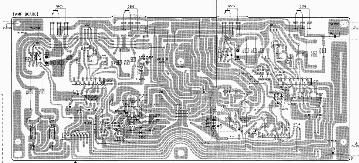

Wenns ein 50 Hz Brumm ist, wird die Ursache eher eine Brummschleife als
ein Netzteil Problem sein - zusätzliche Elkos, die nicht helfen, deuten
ja auch schon darauf hin.
Die Verdrahtung ist hier das Verdächtigste. Audio Verstärker profitieren
am ehesten von einer Ssternförmigen Masseverdrahtung, mit z.B. dem Punkt
ziwschen den Netzteilelkos als zentralem Massepunkt. Von hier gehen die
Masseleitungen zu Endstufe, Klangregelung und Vorstufe ab und werden
untereinander nicht noch einmal verbunden.
Z.B. werden abgeschirmte Kabel zwischen den Baugruppen dann nur noch
einseitig mit dem Schrim and Masse gelegt.
Die einzige Verbindung von Masse zum Gehäuse wird dann am
empfindlichsten Eingang hergestellt.
Ich habe dir mal eine Platine eines älteren Sony Amps angehängt, an dem
man die sternförmige Leiterbahnführung ganz gut sieht. Die beiden dicken
Siebelkos sind in der Mitte der Platine.

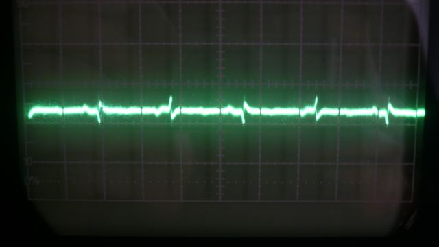

Das Oszillogramm zeigt für mich kein typisches 50Hz-Netzbrumm.
Mir sieht das eher nach "Gleichrichterspikes" aus (nenn ich mal so).
Mit sowas wie im Bild habe ich auch mal verzweifelt gekämpft, größere
Elkos im Netzteil verstärkten das noch. Abhilfe brachten kleine
Keramikkondensatoren ca. 10nF über den Gleichrichterdioden.
Ich kann mich jetzt aber auch irren...

Gast #4599233
Aber mal konkret, damit der OP den Brumm ausgibt, muß er als
Spannungsdifferenz an die Eingänge gelangen oder? An der Eingangsecke
der Platine fließt ja kaum nennenswerter Strom, wenn der Eingang offen
ist. Gleichrichter und Regler liegen weit entfernt an der anderen Seite.
Die Umverdrahtung der internen Abschirmungen und Potimassen hat leider
nichts gebracht. Über die Auslöschung des Brumms durch Signalerdung habe
ich mich wohl auch getäuscht: Wenn ich das Erdungskabel (mit 1k als
Sonde an den +Eingang gehalten) andersrum hinlege, wird der Brumm nicht
gelöscht, sondern verstärkt. Man könnte spekulieren, daß derselbe Brumm
übers Kabel und in der Gegenkopplungsschleife des OP elektromagnetisch
eingespiesen wird und sich dann ggf. +/- selbst neutralisiert?
Verstärkerbau ist schon ne Kunst. :)

Gast #4599393
Habe per Drahtwiderstand hinterm Gleichrichter zusätzliche 5W (aua!)
rausgezogen, kaum hörbare Änderung. Dort herrscht der normale dreieckige
100Hz Rippel (300mV) mit wenig Ähnlichkeit zu dem 50Hz Brumm am
Lautsprecher. Der OP hat Rippel <5mV an seiner +-Vcc.

Welche Daten (Zeitbasis) waren den am Oszi eingestellt?
Old-Papa
Gast #4599872
Die Periode der Schwingung habe ich mit 20ms abgelesen. Es gehören je 2
von den Spikes dazu. Nun habe ich 4 x 100nF MKT unter den Gleichrichter
gelötet, leider keine Änderung. Ich werde mir mal irgendwie externe
2x30V zum Test zusammenstricken. Irgendwo muß der Wurm ja stecken.

Gast #4600846
Wenn ich sowas höre was du da am Oszibild zeigst, dann würde ich das als
100Hz Knattern/Rattern beschreiben. 50Hz brummen sieht für mich am Oszi
anders aus. Kann es sein, dass du vielleicht was anderes hörst als du da
mißt?

Das ist oft genau der Punkt. Man glaubt die Vorstufenmasse sei stromlos,
ist sie aber in Wirklichkeit nicht aufgrund irgendeiner übersehenen
Doppelerdung.
Gast #4601737
Nun habe ich zumindest eine Ahnung, nachdem ich mit Matzes Suchmethode
durch Brummschleifenüberbrückung mal rumgetestet habe. Den Massepin der
Endstufe hatte ich bisher offen gelassen - hatte wohl keinen klaren
Effekt.
Als ich den aber nun mal zufällig per dickem Draht mit dem Gehäuseblech
vorne verband, war der Brumm komplett weg. Wow, zum ersten Mal hört man
das Grundrauschen des Verstärkers. Hielt ich den Draht aber statt der
Front die hintere Wand, verdoppelte sich dagegen die Brummenstärke. Die
ganze Gehäuseschale ist aber aus einem einzigen Stück Stahlblech
gefaltet. Es mußte irgendwas mit dem Blech sein.
Da fiel es mir wie Schuppen von den Haaren und ich schraubte mal den
Ringkerntrafo vom Blech und zog ihn aus dem Gehäuse - weg war auch der
Brumm. Argl, wtf macht der Trafo mit dem Blech? Kann der durch das Blech
böhse Energie bis zum Eingangskreis übertragen? Das korreliert mit den
ladestromähnlichen Brumm-Spikes.
Anscheinend habe ich in meinem jugendlichen Leichtsinn die Komplexität
der Verstärkerbau-Desginregeln doch etwas unterschätzt. :)
