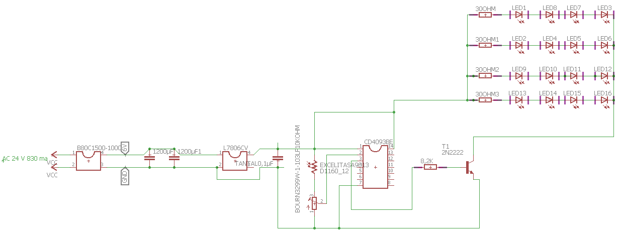

Im Anhang ein Bild von der Schaltung
von 6a66 (Gast)
Christian E. schrieb:
> Als IR Led nehme ich diese Harvatek
HE3-290AC(https://www.conrad.de/de/ir-emitter-940-nm-90-5-mm-radial-bedrahtet-harvatek-he3-290ac-181713.html)
> gerechnet mit Uf 1,5V und If 50mA.
Hallo Christian,
prüfe bitte ob die LED überhaupt geeignet ist bei der Wellenlänge.
> Dann hat eine Reihe 200mA und das ganze Cluster 800mA
Nein, dann hast Du nicht nur wenig Ahnung von Transistoren sondern von
Elektrotechnik insgesamt:
https://de.wikipedia.org/wiki/Kirchhoffsche_Regeln 1.Kirchhoffsche
Regel.
> Bei einer Versorgungsspannung von 6V für jede Reihe einen Vorwiderstand
> von 30 Ohm?
Nein unter der Bedingung von 6V Betriebsspannung und 200mA würden am
Vorwiderstand allein die 6V abfallen. Mit welcher Spannung würden dann
die LEDs betrieben?
Bitte lies Dich in die allgemeinen Regeln der Elektrotechnik besser ein
und dann im speziellen in das Thema LEDs.
Die Schaltung kann schon im Prinzip mit 6V nicht funktionieren, dafür
gibt es folgende Hindernisse:
- 6V nicht ausreichend für 4 Leds
- Thermische Belastung des Spannunsgregles nicht beachtet
rgds

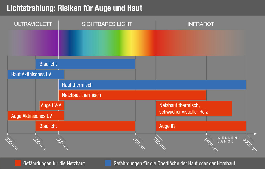

von Blue (Gast)
nur mal so zur Info, ich wäre mit IR-Leds vorsichtig. Die können deine
Augen/Netzhaut durchaus irreversible schädigen.
Die Wellenlängen im IR-Bereich sind nicht sichtbar, dadurch wird der
Liedschlussreflex unterdrückt und das Licht/Strahlung trifft direkt auf
die Netzhaut und verbrennt diese, da sie nicht von der Hornhaut/Linse
absorbiert wird.
Dies gilt in übrigen auch für die UV-Strahlung.
Blue
von 6a66 (Gast)
Dafür kann man Berechnungen anstellen. Sollte aber für den hier
gewählten Betrieb mit deisen LEDs nicht relevant sein (über den Daumen
geschätzt). Sollte immer noch Freie Gruppe werden.
BTW: Hast Du schonmal bei den Kameras mit Nachtsichtfunktion eine
Klassifizierung nach IEC62471 gesehen?
rgds

von W.A. (Gast)
> Das Netzteil liefert 24VAC 36W
Hast du dir mal ausgerechnet, welche Leistung bei deiner Schaltung an
deinem armen L7806 hängen bleiben?
Schon bei 200mA wird dem ganz gehörig warm ums Herz.
Aber warum willst du überhaupt eine Parallelschaltung von LEDs
verwenden, wenn du ein Netzteil mit 24VAC - nach dem Gleichrichter noch
kräftig mehr - als Versorgung hast?
Die Angabe "6V" direkt hinter dem Gleichrichter ist hoffentlich nicht
ernst gemeint. Um die Verlustleistung zu reduzieren, sollte man
zumindest in einen DC/DC-Schaltwandler investieren (ca. 80ct bei Ebay)
und könnte den dann auch gleich als Konstantstromquelle beschalten.

Zum Thema Lichtspektrum von Blue ist dir in deinem Spektrum mal
aufgefallen, dass das Sichtbare Licht genauso schädlich ist? Ja ich weiß
Schließreflex und so aber der Strahler ist ja auch nicht zum reinschauen
sondern soll eine Fläche bei Dunkelheit beleuchten um diese mit der
Kamera zu überwachen. Und wenn zu dem Zeitpunkt wo der Strahler an ist
einer da rein schaut kann es nur einer sein nämlich der, welcher da
nichts verloren und der hat dann mal Pech...

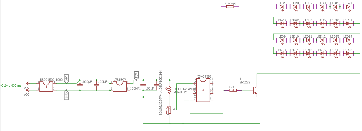

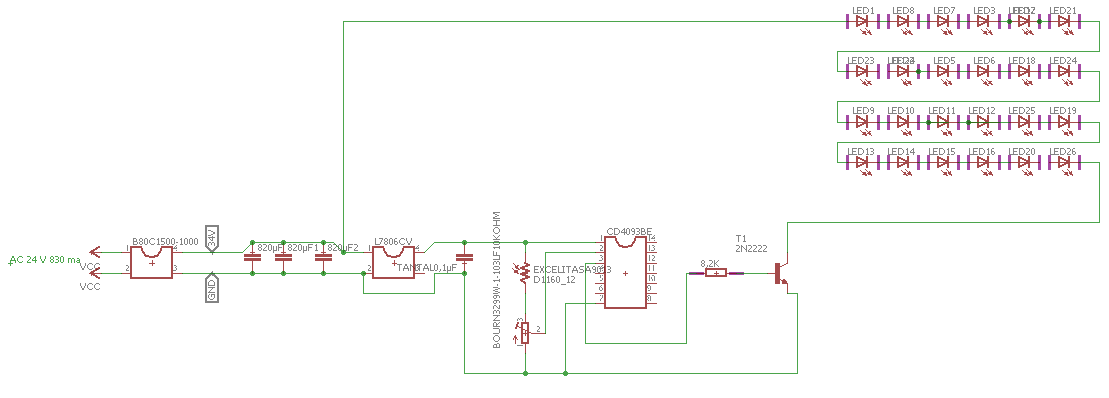

Also im Anhang nochmal meine überarbeitete Schaltung. Vielleicht kommt
diesmal ja was konstruktives?
von Thomas S. (thommi)
Deine Glättungskondensatorenbank eingangsseitig ist überdimensioniert,
470...1000 µF einmalig reicht da aus. Danach parallel einen 100
nF-Kondensator. Ausgangsseitig dann wieder einen 100 nF und dazu
parallel 47...220 µF, aber lieber keinen Tantalkondensator, sondern nen
normalen Elko.
Eingangsseitig hast du einen mit 1200 µF verlinkt, bei 25 V. Das ist zu
wenig, denn bei 24 V vor dem Brückengleichrichter kommen fast 34 V
danach heraus, was für einen 25 V-Elko zu viel ist. Wähle da besser die
50 V-Variante.
Für den 7806 ist die Eingangsspannung schon grenzwertig, das Maximum ist
mit 35 V angegeben. Würde aber ausreichen, um nur den Schmitt-Trigger zu
befeuern.
Aber eher sowas oder ähnliches verwenden:
http://www.pollin.de/shop/dt/NDc5OTgxOTk-/Bauelemente_Bauteile/Bausaetze_Module/Bausaetze/Bausatz_Step_down_Wandler.html
Nur mal so wahllos herausgesucht.
von 6a66 (Gast)
> W.A ja das mit den 6V war nicht ernst gemeint, das ist beim kopieren von
> einem Label hinter dem Festspannungsregler entstanden hatte ich
> übersehen.
Hallo Christian,
Wievie Doden hast Du verwendet?
Wieviel Uf (Spannungasabfall vorwärts) hast Du pro Diode?
Wieviel macht das gesamt? Hast Du die zur Verfügung?
Womit stellst Du den Strom durch die LEDs ein?
Welche maximale Eingangsspannung verträgt der 7806?
Welche Spannung stellt sich am  Eingang tatächlich ein?
Welche Spannung verträgt der CD4093? Warum betreibst Du den 4093 mit 6V?
rgds

von at work (Gast)
Das ist tatsächlich deutlich besser als der erste Versuch.
Die LEDs in Serie schalten und mit der hohen Spannung versorgen ist eine
gute Idee.
Allerdings brauchst du trotzdem einen Widerstand zur Strombegrenzung in
Serie. Warum hast du jetzt so viele LEDs mehr? Ich vermute für so viele
LEDs reicht die Spannung nicht ganz.
von Christian E. (fork)
Danke Thomas für die Erinnerung an die Elkos, die passe ich an, auch
spannungs-technisch!
Den 7806 habe ich durch einen 7815 getauscht, mit Vo 15V und Vimax von
35 V
6a66 schrieb:
> Hallo Christian,
> rgds
Also ich habe 24 Dioden
Ich habe gerade nochmal die Eingangsspannung vom Brückengleichrichter
neu berechnet und komme gerundet auf 32 V nicht 34 V ist das korrekt?
Mal angenommen bei 34 V:
Habe ich pro Diode 1,4 V gesamt 33,6 V
Bei einem Vorwiderstand von 3,3 Ohm habe ich einen Strom von 48 mA die
Dioden vertragen maximal 100 mA
Der neue 7815 verträgt Vo 15V und Vimax von 35 V
Der CD4093 verträgt max 18 V und bekommt durch den 7815 15 V
> gute Idee.
Jetzt habe ich so viele LEDs drin weil ich so viele wie möglich nutzen
wollte. Aber mein Patzer mit dem Strom hatte mich bei diesem Plan
begrenzt!
Ja für so viele LEDs reicht die angedachte Spannung nicht, aber da die
Led laut Datenblatt ein typical Vf von 1,35 hat dachte ich mir ich ziehe
diese einfach was runter.
Den Vorwiderstand hatte ich drin, aber ein bekannter meine, wenn ich die
Spannung voll nutze, könnte ich mir diesen sparen. Hab jetzt wieder
einen drin.
Siehe Anhang.
von at work (Gast)
3.3 Ohm finde ich zu wenig.
Bei Dioden (auch LEDs) ist die Temperaturabhängigkeit so, dass die
Spannung bei gleichem Strom sinkt wenn es wärmer wird. Alternativ bei
gleicher Spannung: der Strom steigt, und zwar exponentiell.
Mehr Strom heißt aber auch mehr Leistung, d.h. es wird noch wärmer...
Das ist der Grund, warum man (quasi) immer einen Vorwiderstand braucht.
In deinem Fall viel wichtiger sind Toleranzen: 24 V AC klingt nach einem
ungeregelten Transformator. Üblicherweise rechnet man bei Netzspannung
mit einer Toleranz von +/- 10%, die so auch aus deinem Trafo rauskommt.
Deine Schaltung sollte demzufolge auch noch bei 21,6V funktionieren,
viel wichtiger aber 26,4 V AC nicht kaputt gehen.
Die Spannung der LEDs ändert sich nicht so großartig, d.h. einen großen
Teil der Überspannung muss der Widerstand auffangen. Darum lieber ein
paar LEDs weniger in Serie, dafür den Widerstand hoch. Wenn es wirklich
so viele LEDs sein müssen halt zwei Stränge. Weniger Strom hilft
natürlich auch, dann hast du mehr Reserve.
Einfach ein bischen rumrechnen.
von 6a66 (Gast)
Elektronik ist kein Ponyhof wo man sich wünscht und denkt sondern
rechnet.
Uf = typ 1,35V, max 1,7V.
Vernuenftigerweise macht man das so:
24V AC gibt gleichgerichtet ...V mit 100Hz Ripple.
Bei 50mA Entladung gibt das mit einer Lastkapazität von ...uF eine
Reduktion auf ...V (worst case Abschätzung).
Für den Vorwiderstand nehmen wir mal 3...5V an, sind bei 50mA 250mW also
zwei normale bedrahtete Widerstände in Serie. 5V und 50mA ergibt einen
Vorwiderstand von ....R.
So dann bleiben mir noch ...V für die Dioden, das gibt bei typ uf
...Dioden und bei max uf ... Dioden.
Ich entscheide mich für die Anzahl des typ. Werts, also ... Dioden.
Das gibt eine maximale Spannung von ... V bei max Uf für die Dioden.
Dann bleibt mir ....V am Vorwiderstand, das führt zu .... mA Strom.
Der tatsächliche Arbeitspunkt wird sich in der nähe der 50mA
einschwingen, kann aber bis ... (max Annahme) runtergehen.
Noch detaillierter kann ich es jetzt nicht mehr vorkauen.
Rechnen bitte selbst.
rgds
von W.A. (Gast)
Laut Datenblatt liegt die Vf der Diode bei konstanten 100mA zwischen
1,35 und 1,70V. Das wird zu einem großen Teil die Temperaturabhängigkeit
sein. Bei 48mA wird die Streubreite nicht so weit davon entfernt sein.
Mit 0.4V als Spannungsabfall über den Widerstand für die ganze Kette
kommst du da nicht weit, wenn dein Strahler sommers wie winters
funktionieren soll, insbesondere wenn er die erste heiße Sommernacht
heil überstehen soll.
Eine geschaltete Konstantstromquelle kostet dich maximal 1.3V und
weniger als 1€. Wenn du dann ein paar LEDs weniger nimmst oder in zwei
Stränge aufteilst (mit zwei KSQs), bist du alle Sorgen los.
