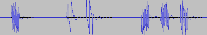

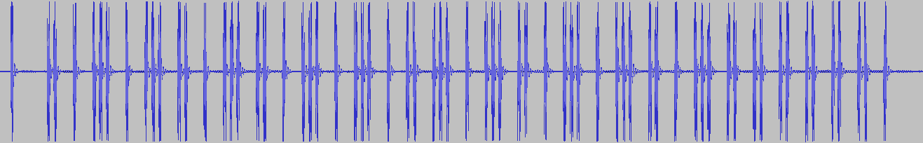

Anbei ein AM-demoduliertes 433 MHz Telegramm (+Zoom) eines
Funksteckdosen-Handsenders, aufgenommen mit Sdrsharp und
DVB-T/DAB-Stick. Kennt jemand diese Codierung? Sind das drei Symbole
oder sind hier nur die zwei Pausenzeiten entscheidend?
PPM
Die 4 Pausenlängen nach einem Puls sind entscheidend: Start, kurz, lang
und Pause zwischen Paketen. Der Bitstrom wird dann offenbar noch
Manchester-Dekodiert (ist das sinnvoll?):
http://tech.jolowe.se/home-automation-rf-protocols/
http://elektronikforumet.com/wiki/index.php/RF_Protokoll_-_Proove_self_learning
Er beschreibt mehr Bits als:
http://www.fhemwiki.de/wiki/Intertechno_Code_Berechnung#Selbstlernende_Intertechno_Funksteckdosen_.28z.B._ITR-1500.29
Irgendwo ist auch die Rede von ARC-Protocoll (bezieht sich evtl. auf
arctech, http://www.arctech.com.tw/index.php/product/list/transmitter ?)
Mit DAB/DVB-T-Stick und https://github.com/merbanan/rtl_433 wird es als
"Proove" erkannt, aber es werden Bits ignoriert (REV).
