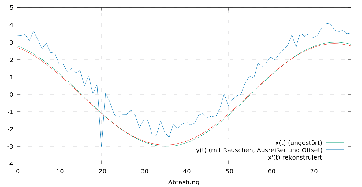

x(t) sei das ungestörte Sinussignal mit der Amplitude a und der
Phasenverschiebung φ, also das, was der ADC lesen würde, wenn es keine
Störungen gäbe:
s(t) seit das Störsignal, das sich aus Rauschen, Störspitzen und einem
DC-Offset zusammensetzt. y(t) ist das mit der Störung beaufschlagte
x(t):
Es sollen nun aus y(t) die Amplitude und die Phase bestimmt werden. Dazu
werden die folgenden beiden Integrale über jeweils eine Signalperiode
gebildet:
Dabei ist f und damit auch die Integrationsdauer bekannt. Die
Integration erfolgt einfach durch Aufsummieren des in jedem Abtastzyklus
errechneten Produkts. Aus den Ergebnissen können die Amplitude und die
Phase des ungestörten Signals wir folgt abgeschätzt werden:
Die Schätzung x'(t) des ungestörten Signals (Rekonstruktion) sieht also
folgendermaßen aus:
Hier steht auch noch ein Bisschen was dazu:
  https://de.wikipedia.org/wiki/I%26Q-Verfahren
Ich habe das mal an einem Beispiel mit folgenden Parametern durchrechnen
lassen:
  Anzahl der Abtastungen pro Periode:   80
  Amplitude:                             3
  Phasenverschiebung:                  +21°
  Maximale Rauschamplitude:              0,5
  Störspitze:                           -3
  Offset:                               +1
Die nach obiger Methode geschätzten Signalparameter sind:
  Amplitude (a'):                        2,92
  Phasenverschiebung (φ'):             +22,11°
Man kann die Integration auch über mehrere Perioden laufen lassen, was
die Empfindlichkeit gegenüber stochastischen Störungen reduziert.
Des Weiteren kann man mit dem Verfahren eine erste Schätzung bestimmen,
mit dessen Hilfe die Ausreißer im Signal bestimmen, diese Ausreißer aus
dem Signal entfernen und das Verfahren ein zweites Mal durchlaufen
lassen. Dann wird das Ergebnis noch genauer.

Ich habe inzwischen mit Excel das besagte ausprobiert und es
funktioniert hervorragend!
Bei dieser Methode fällt auch dankenswerterwerise das Offset der
abgetasteten Sinuskurve heraus.
