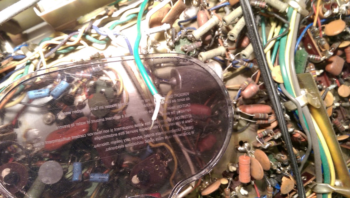

Gibt es irgendeine Art von Stecker, Verbindung, Klemme um eine Leitung
an den Außenleiter eines sehr dünnen Koaxkabels anzuschließen?
Wir sprechen hier von dieser Art von Koaxkabel:
Durchmesser des Kabels mit Isolierung: 2,5mm.
Durchmesser des Außenleiters (Geflecht): 1,5mm.
Durchmesser des Innenleiters: 0,5mm.
Auf dem Kabel wird das Tonsignal 0-20khz eines Hifi-Verstärkers
übertragen - also  keine sehr hohen Anforderungen.
Einfach löten wäre natürlich die - jetzt hätte ich fast "Endlösung"
gesagt.
Aber ich hoffe es gibt noch etwas "Schöneres".
Gast #4600878
Wenn man die genauen Kabeldaten hat, dann gibt es vielleicht auch
irgendwelche Crimpstecker. Müsste aber von den Abmessungen genau passen.
SMA oder RG179?
Aber wenn ich mir ansehe wo das Kabel da drinnen liegt, ist wildes Löten
noch mehr als perfekt. Sind ja keine GHz.
