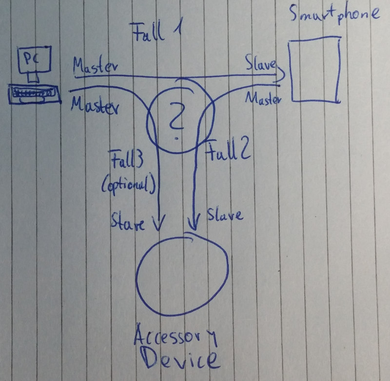

fuer ein Test-Setup mit USB Geraten und Smartphone benoetige ich eine
programmierbare "USB Weiche".
Ich moechte gerne einen PC, ein Smartphone und ein Smartphone USB
Zubehoer Geraet miteinander kommunizieren lassen und programmatisch
steuern wer gerade mit wem kommunizieren kann, also eine Art Weiche:
Fall 1: PC kommuniziert mit Smartphone (spielt neue version der App auf)
Fall 2: Smartphone kommuniziert mit USB Zubehoer Geraet
Fall 3: (optional) PC kommuniziert mit USB Zubehoer Geraet
Ich habe mir verschiedene AVR und USB Device Sharing Hubs/Switches
angeschaut und festgestellt, dass die nicht so richtig funktionieren
weil ich einmal das Smartphone downstream vom PC haben will und einmal
das Smartphone upstream vom Accessory.
Hat jemand ne Idee wich ich so ein Setup bauen kann?

Hiermit sollten sich zumindest Fall 1 und 2 realisieren lassen.
http://www.ti.com/product/TS3USB221A
von sepp (Gast)
Der Microchip USB4604 sollte eigentlich alle drei Fälle abdecken können.
Auch gibt es von Microchip USB Switches z.B. USB3740, damit sollte man
das Setup auch realisieren können.
http://www.microchip.com/wwwproducts/en/USB4604
http://www.microchip.com/wwwproducts/en/USB3740

von Sebastian S. (einervondenen)
Cool, vielen Dank. Die Eval-boad suche brachte mich zu MAX4989 mit dem
evalkit: https://datasheets.maximintegrated.com/en/ds/MAX4989EVKIT.pdf
Ich denke das ist was ich suche, was meint ihr?
Setup funktioniert bereits gut mit manuellem Kabel stecken. Was ich
jetzt moechte ist ein automatischer Integration Test um das
Kabel-Umstecken zu automatisieren.
Ein USB Hub funktioniert nicht weil der nicht upstream und downstream
umschalten kann.
von Sepp (Gast)
"Ein USB Hub funktioniert nicht weil der nicht upstream und downstream
umschalten kann."
Ein normaler USB Hub kann das nicht, der USB4604 hat aber dieses
Feature.
