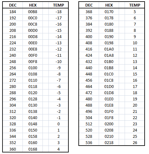

ich habe hier von eine RFlink 433 Mhz Empfänger, der von folgenden
Sensoren Telegramme empfängt.
https://www.plantcaretools.com/de/onlineshop/drahtloser-bodenfeuchte-sensor-detail
Die Sensoren senden +/- Temperatur und Bodenfeuchtewerte.
Die empfangenen HEX Werte sollen einen MSB und LSB Bereich habe und das
Erste Bit gibt an ob Positiv oder negativ. Nun suche ich (am besten in
Perl) eine Funktion, um diese Werte in plausibele Temperaturwerte
umzurechnen. Hier ist ein Beispieloutput von 3 Sensoren aus meinem
Garten. Die Aussenlufttemperatur betrug so 22-25 °C. Wie kann man das
machen?
20;F5;Imagintronix;ID=0003;TEMP=0258;HUM=5c;
20;F9;Imagintronix;ID=0002;TEMP=01e8;HUM=5c;
20;01;Imagintronix;ID=0003;TEMP=0260;HUM=5c;
20;06;Imagintronix;ID=0001;TEMP=0220;HUM=37;
20;08;Imagintronix;ID=0003;TEMP=0260;HUM=5c;
20;0E;Imagintronix;ID=0002;TEMP=01e8;HUM=5c;
20;14;Imagintronix;ID=0002;TEMP=01e8;HUM=5c;
20;1E;Imagintronix;ID=0001;TEMP=0228;HUM=38;
20;28;Imagintronix;ID=0002;TEMP=01e8;HUM=5c;
20;2D;Imagintronix;ID=0001;TEMP=0220;HUM=38;
20;30;Imagintronix;ID=0003;TEMP=0260;HUM=5c;
20;36;Imagintronix;ID=0001;TEMP=0220;HUM=38;
20;38;Imagintronix;ID=0003;TEMP=0258;HUM=5c;
20;3F;Imagintronix;ID=0001;TEMP=0218;HUM=38;
20;46;Imagintronix;ID=0003;TEMP=0250;HUM=5c;
20;47;Imagintronix;ID=0002;TEMP=01e8;HUM=5c;
20;48;Imagintronix;ID=0001;TEMP=0218;HUM=38;
20;51;Imagintronix;ID=0001;TEMP=0210;HUM=38;
20;5B;Imagintronix;ID=0002;TEMP=01e8;HUM=5c;
Danke und Gruß kami

genau da ist ja auch eigentlich das Problem. Also die Feuchtigkeitswerte
bis 255 klappen super da kriege ich in DEZ 0-100 %. Aber bei den
Temperaturen sind es ja zwei einzelne Werte. 02 60 zum Beispiel und die
Werte in dieser Tabelle müssten alle positiv sein. Also wie stelle ich
die richtig in Dezimal da müssten auch alle Mal 10 sein. Also (DEZ)255 =
25,5 °C.
Wie kann das also gehen.
Gruß kami

>Aber bei den
Nein, das sind vermutlich 2 Bytes eines Wertes.
rohwert = 0x260, mit gemessenem Wert vergleichen
und Umrechungsfaktor bestimmen?
Und das für mehrere Werte...
Stefan S. schrieb:
> was für ein HEX Wert mir da eigentlich vorliegt.
Das was du da gepostet hast, sind ASCII-Zeichen: "TEMP=01e8" ist also
ein String.
Stefan S. schrieb:
> Also (DEZ)255 = 25,5 °C.
Nehmen wir mal ein paar deiner Werte und zeigen die als Dezimalwerte an
(ich will da nicht "umrechnen" sagen, weil es ja genu die selbe Zahl
ist, nur eben anders dargestellt)
hex   dez
01e8  488
0220  544
0260  608
Wenn ich das jetzt durch 20 teilen würde, käme ich auf
24,4
27,2
30,4
Passt irgendwie nicht zu deinen 22-25°C...  :-(
Warum sind die 3 Sensorwerte so unterschiedlich? Sonne-Schatten? Leg die
Sensoren mal nah aneinander und sieh mal, ob die wenigstens annähernd
gleiche Werte liefern...

von Frank M. (ukw) (Moderator) Benutzerseite
Lothar M. schrieb:
> hex   dez
> 01e8  488
> 0220  544
> 0260  608
> 24,4
> 27,2
> 30,4
Teile doch mal durch 24 :-)
hex   dez  Temp
01e8  488  20,3
0220  544  22,6
0260  608  25,3
Passt schon besser. Auch die 20,3°C lasse ich bei der vagen Formulierung
"Die Aussenlufttemperatur betrug so 22-25 °C." noch gelten.

von Georg (Gast)
Frank M. schrieb:
> Passt schon besser.
Ist aber reines raten. Es gibt nur 2 Möglichkeiten:
1. Es taucht eine Beschreibung auf, in der der Aufbau der Daten erklärt
wird.
2. Die Sensoren kalibrieren - draussen ausbauen und zusammen mit einer
präzisen Temperaturanzeige auslesen, wenn möglich in einem Wasserbad.
Fieberthermometer z.B. sind sehr genau. Das ganze möglichst für alle 3
Sensoren, da sollte das gleiche rauskommen - aber was weiss man schon.
Georg

von Stefan S. (kami)
kann das Plugin zur Auswertung der Telegramme vielleicht weiterhelfen?

es ist so, das ich zur Zeit davon ausgehe, das ich nur zu doof bin die
Hex-Werte richtig umzurechnen. Aus dem Grund dachte ich jemand hat hier
schon Erfahrungen damit, weil es garantiert eine STANDARD-Umrechnung
ist.
Diese HEX-Werte müssten Temperaturen um die 20°C wiedergeben und nicht
Werte die deutlich drüber oder drunterliegen. Das Problem ergibt sich
eigentlich auch erst bei werden über 25,5 Grad. Bis dahin war meine
Umrechnung immer plausibel weil 01e8 = 01 positiver Wert und e8 = 232
entspricht also +23,2 Grad.
Nur halt wenn vorne ne 2 steht dann gibt es Mist.

von H.Joachim S. (crazyhorse)
Es gibt die wunderlichsten Codierungen, schön zu sehen z.B. auch in der
CAN-Matrix diverser Hersteller :-)
Es könnte auch z.B. auch folgendes sein:
das erste Byte gibt ganze 10° aus, das zweite 10/256°
hex   Temp
01 e8  10°+ 9,048°
02 20  20°+ 1,248°
02 60  20°+ 3,744°
Stefan S. schrieb:
> Bis dahin war meine Umrechnung immer plausibel weil 01e8 = 01 positiver
> Wert
Nein. Das oberste Bit hat den Wert 8000, die 01 gehört zum Wert dazu.
Eine negative Temperatur dürfte also Werte größer 8000 liefern.
Der "Standard" zum "umrechnen" von hexwerten ist die Betrachtung als
Zahl, und was da rauskommt hat Frank schon beschrieben:
 hex dez Temp
01e8 488 20,3
0220 544 22,6
0260 608 25,3
Die Information, daß der Wert den Faktor 10 enthielte, ist
offensichtlich falsch, aber Franks Faktor 24 erscheint bei den Werten
plausibel.
Und wenn Du mehr rausfinden willst: Pack den Sensor in den Kühlschrank
und sieh Dir an, was da für Werte rauskommen. Als nächstes packst Du das
Ding in die Tiefkühltruhe und siehst Dir die Werte an, die dort
'rauskommen.
Poste die Werte hier, dann kann man durch gemeinsames Draufsehen was
vermuten.
Nach Franks Hypothese sollten Werte in dieser Größenordnung rauskommen:
10° 00F0
5°  0078
-5° FF88
-10° FF10
-18° FF50

von Marc V. (Firma: Vescomp) (logarithmus)
Peter M. schrieb:
> Die Werte F5, F9 und 01 legen nahe, dass es sich um
> Zweierkomplementdarstellung handelt, ansonsten würden die Temperaturen
> zu sehr springen!
 Für mich ist das ganz einfach ein 8-bit Zähler, der bei 0xFF
 überläuft und wieder bei Null anfängt. Ob er Telegramme oder Zeit
 zählt ist unwichtig.
 Du kannst das natürlich als Zweierkomplementdarstellung sehen...
Peter M. schrieb:
> Dann handelt es sich bei allen Werten um positve Werte, weil ja das
> oberste Bit nicht gesetzt ist.
Das oberste Bit wird niemals gesetzt, weil die zugrundeliegende
Berechnung das gar nicht hergibt...
> muss Stefan aber zwei oder drei einigermaßen genaue Messwerte liefern
Genau und zuverlässig wäre gut. Am besten Werte von allen 3 Sensoren
nebeneinander im Schatten bei einem anderen Thermometer... ;-)
EDIT ging nicht mehr, also:
 Im Telegramm steht in data[3] der von Sensor gesendete Temperaturwert.
 Es ist ein 8 bit Wert, wird erst vom Plugin (auf etwas ungewöhnliche
 Weise) in einen 16 bit umgewandelt.
 Die Ursprungswerte für data[3] im Telegramm gehen von etwa 61 bis 75.
 Das ergibt eine Differenz von 15 für 3 Grad Unterschied, demzufolge
 hat der Sensor eine Auflösung von etwa 0.2C - immer vorausgesetzt,
 die angegebene Temperatur von 22-25C stimmt.
 Aber auch nach dieser Rechnung kann 0C nicht angezeigt werden, also
 ist das Ganze ohne Telegramm und eingermassen genaue Temperatur
 sinnlos.
Stefan S. schrieb:
> Die Werte bleiben konstant bei 0210 und 0218
> Einen Sensor habe ich mal in den Gefrierschrank -18°C gepackt und dann
> rausgenommen und auf Innenraumtemperatur auf heizen lassen. Zeitabstand
> so alle 3 min ein Wert.
 Meiner Meinung nach sind die Sensoren nicht übermässig präzise und
 Plugin ist schlecht, um nicht absoluter Mist zu sagen.
 Es kann aber folgendermassen hinhauen:
 -18C = 0xB8
 25.6C = 0x218
 Dann könnte die angehängte Tabelle in etwa stimmen...
von c-hater (Gast)
Gewagt, sehr gewagt...
Wenn der TO auch nur näherungsweise die Wahrheit darüber gesagt hat, wie
er die Messwerte gewonnen hat, dann stimmt deine Tabelle nicht. Sie ist
dann bestenfalls eine halbwegs brauchbare Interpretation der bei der
Verwurstung durch das Plugin verbliebenen Bits der tatsächlichen Daten.
Oder anders ausgedrückt: So katastrophal mies ist wohl kein kommerziell
vertriebener Sensor, nichtmal einer, der nur zur Messung der
Eigenschaften von Gartenerde gedacht ist...
Stefan S. schrieb:
> ich habe mal das Plugin auf data[3] geswitcht. Hier die ersten Werte von
> 2 Sensoren die beide in einem Raum mit 27,9°C liegen:
 LOL.
 Wenn die TEMP in HEX ist, dann stimmt meine Tabelle doch.

Marc V. schrieb:
>  LOL.
Bitte beim nächsten Mal meine primitive Formel richtig abtippen, mein
Offset beträgt 40 und nicht 41...
 Du hast immer noch genau nix verstanden.
 Von was fur einem Offset ist die Rede ?
 Wo siehst du bei mir ein Offset ?
 Und von welchen Formeln redest du uberhaupt ?
 Diese hier ?
Peter M. schrieb:
> Hier steht nichts davon, wo die fehlenden 4 Bit einer 12-Bit-Zahl
> liegen.
> Hier werden nur 8 Bits reserviert (2 Nibble mit Buchstaben EE).
 Da die Temperatur in 8-er Sprung angezeigt wird, werden es wohl
 eher 3 bit sein die fehlen und das fehlende 4-te bit ist wohl
 fur +/- gedacht.
Peter M. schrieb:
> Der Code passt nicht zum Datenformat! Hier ist was falsch.
 Ja.

von Peter M. (r2d3)
>  fur +/- gedacht.
Nein, da fehlen keine Bits. Wenn Du eine Zahl mit 8 multiplizierst,
gehen die niedrigwertigsten Bits nicht verloren.

Hier noch die Quellcodeanpassung :
 sprintf(pbuffer, "TEMP=%04x;", data[3]);
      Serial.print( pbuffer );
Gruß kami
Stefan S. schrieb:
> so hier meine nächsten Messergebnisse. Diesmal mit Zeitstempel. Ich habe
> den Sensor in den Tiefkühlschrank (-18°C kann auch kälter sein)
> geschmissen und habe ihn runterkühlen gelassen. Danach habe ich ihn bei
> Zimmertemperatur wieder aufheizen lassen (26-27°C)
Wo sind die mit einem Vergleichsthermometer gemessenen Temperaturen?
Oder sollen wir uns da jetzt Werte ausdenken?
Aber wir haben ja immerhin einen Min- und einen Max-Wert.
0x13 = 19 = -18°C
0x43 = 67 = 27°C
Die Differenz ist: 67 - 19 = 48. Wir messen also 48 Schritte.
Die Temperatur-Differenz ist: 27°C - (-18°C) = 46 Schritte.
Also gehe ich davon aus, dass 1 Schritt = 1 Kelvin.
Wenn Du also schreibst:
  sprintf(pbuffer, "TEMP=%d;", (int) data[3] - 40);     // beachte %d !
dann sollte da annähernd die Temperatur rauskommen.
Denn:
  67 - 40 = 27°      <-- 26°-27°
  19 - 40 = -21°C    <-- -18° - kann auch kälter sein
Genaueres kann man nicht sagen, weil die Vergleichsmessung mit einem
zweiten Thermometer fehlt. Auch Deine Angaben "26-27°C" und "-18°C kann
auch kälter sein" sind da einfach zu ungenau. Solange Du das so
schwammig formulierst, bekommst Du auch nur schwammige Ergebnisse bzw.
Antworten.
Hast Du kein Thermometer zur Vergleichsmessung? Wenn nicht, leih Dir
eins vom Nachbarn aus.
Nee gute Sache mache ich nachher nochmal. Sorry habe ich vergessen.
Gruß kami
