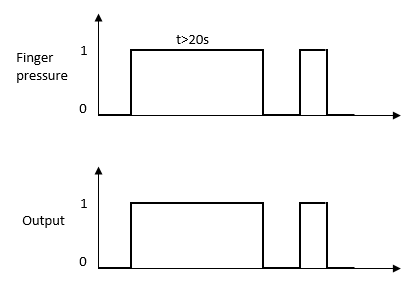

ich würde in einer Schaltung gerne einen Piezo-Taster einsetzen (siehe
Link unten). Ein anderer Schalter geht leider nicht, da der Taster auf
Druck reagieren muss und wegen schmutziger Umgebung keine beweglichen
Teile haben darf.
Mein Problem ist nun:
Ich möchte, dass der Taster nicht nur einen Impuls abgibt, sondern dass
der Kontakt die gesamte Zeit über geschlossen ist während der Taster
gedrückt wird.
Theoretisch müsste das doch durch irgend eine Schaltung möglich sein, da
der Piezo erzeugt beim Drücken eine positive -, beim Loslassen eine
negative Spannung erzeugt.
Meine Frage:
Gibt es hierfür vielleicht eine fertige Schaltung oder ähnliches? Oder
irgend eine einfache Lösung?
Wäre wirklich super, wenn ihr mir helfen könntet!!!
Vielen Dank im Voraus!
Grüße
John

Der Piezo selber schon. Aber an diese interne Spannung kommst du nicht
ran. Du bekommst ein aufgearbeitetes Signal entsprechend dem
Timingdiagramm, so dass sich beim Drücken der Schalter schließt und
hinterher nach einer gewissen Zeit wieder öffnet. So kann man das
zumindest diesem (artverwandten) Dokument entnehmen:
http://www.produktinfo.conrad.com/datenblaetter/700000-724999/704890-da-01-de-Piezo_Einzeltaster_schwarz.pdf
Damit bekommst du lediglich die Information "gedrückt", aber nie die
Information "losgelassen". So z.B. auch dort:
http://www.apem.de/files/apem/brochures/Deutscher-Katalog-2014/21-Serie-PBA-D.pdf
von H.Joachim S. (crazyhorse)
Das dürfte mit diesem Taster unmöglich sein, da die Information
verlorengeht, ob und wann der Taster wieder losgelassen wird.

Ah ja, richtig. Du brauchst natürlich einen Taster, der das Loslassen
auch mit ausgibt.
