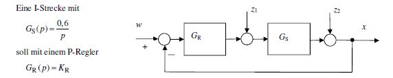

Hallo zusammen, ich beschäftige mich gerade erstmals mit dem Thema
Regelungstechnik. Im Anhang findet ihr eine Aufgabenstellung, bei der
ich euch bitte mir etwas zu helfen.
Ich soll für die beide Störgrößen die Störübertragungsfunktionen
bestimmen. Dies habe ich noch hinbekommen:
GZ1 = 1/KR * 1/1+p/0,6*KR
GZ2 = p/0,6*KR / 1+p/0,6*KR
Bei GZ2 wird in der Lösung der Aufgabe aber folgendes angegeben:
GZ2 ist dasselbe wie pT/1+pT und hat damit DT1-Verhalten - warum?
Des Weiteren darf ich die Reglerverstärkung KR bestimmen, so dass die
Störung Z1 zu 90% ausgeregelt wird. Nach einem Störsprung Z1 soll die
Amplitude Z10 gelten:
xstat / Z10 = 0,1
Lösung:
xstat / Z10 = GZ1 (0) = 1/KR ???
Vielleicht könnte mir jmd. helfen das zu verstehen, so dass ich etwas
Einblik in die Thematik erhalten.
Vielen Danke

Servus,
In der Mathematik sagt man dazu: q.e.d.
Die Strecke verhält sich halt bei einer Störung so. Ein DT1 Verhalten
regelt die Störung aus. Bei Z10 ist das nicht so.
> xstat / Z10 = 0,1
> Lösung:
Bilde dazu einfach den Grenzwertsatz.

So ganz verstehe ich das nicht. In meiner Formelsammlung wird das
DT1-Verhalten wie folgt angegeben:
G (p) = K * (Td * p)/(1 + T1 * p)
Allerdings habe ich online folgende Formel für ein DT1-Verhalten
gefunden:
= (K * s)/(1 + T * s)
Kann ich dann von folgendem ausgehen:
- K  s ist dann KR  p/0,6
- 1 + T * s ist dann 1 + KR * p/0,6
Wenn ja, warum ist dann p/0,6  KR im Nenner T  s und woher weiß ich
das die Störung ausgeregelt wird.
Grenzwertsatz???
Ich habe folgendes, für den stationären Zustand (p = O) kann man die
Gleichung wie folgt vereinfachen:
xstat = wstat * 1/K
Ich verstehe es zwar nicht, aber ich wäre dankbar wenn mir das jmd.
erkläre könnte. Ich will da endlich mal einen Einblick bekommen, da
unser Dozent das nicht wirklich verständlich machen konnte.
Vielen Dank für eure Hilfe.
> gefunden:
Siehst du nicht, dass es dieselbe Übertragungfkt. ist nur mit den
Unterschied eines einzelnen Faktors?
Es gibt die Möglichkeit: Additiv oder multiplikativ eine
Übertragungsfunktion(Regler) zu erstellen:
GS1(s)= Kp*(1 + KD*s/(sT1+1)) mit KD=Tv  oder
GS2(s)=    (Kp+ KD*s/(sT1+1))
Durch Koeffitientenvergleich kann man beide Übertragungsfkt.en gleiche
Eigenschaften verleihen.
Hier ist es schwer dir zu folgen. Aber lass dir gesagt haben: Man
versucht die Strecke auf eine normierte Übertragung zu bringen. Durch
Tabellenbücher sieht man dann das Verhalten.
Hier sieht es so aus:
GZ20(s) = Ks*s/(T1*s + 1) mit Ks = 1/(0.6*KR) und T1=1/(0.6*KR)
T1 ist deine Wunschzeitkonstante. Durch geschicktes ändern von KR kannst
du bestimmen wie schnell dein Fkt. sein soll oder auch ein max.
Überschwinger, wie hier eher gefordert ist.
Ja, wie sieht denn eine DT1 Verhalten aus? Google mal bitte. Ansteigen
und abklingen...
> Grenzwertsatz???
Ja genau, damit kannst du es beweisen: Lim s==>0 ... s*G(s).
> xstat = wstat * 1/K
Ja, hier bildest du den stationäre Zustand mithilfe des Grenzwertsatzes.
Und auch den Anfangszustand kann damit beschreiben.
Bitte langweile mich nicht, sondern schreib hier die Lösung auf.
