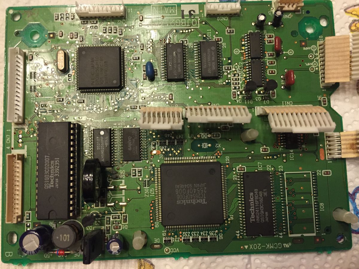

Wenn Du ein paar scharfe Bilder der Platinen "MAIN" und "AS" hochladen
kannst, dann rätseln wir hier gerne mit :-)

Die Platine sieht optisch sehr gut aus.

Ja, das stimmt, aber das haben andere dieser Technics-Platinen an genau
derselben Stelle auch schon. Die Wahrheit liegt oft UNTER dem Goldcap.
Löte ihn mal vorsichtig aus und bewaffne Dich dann mit einer Lupe und
viel Licht , und suche damit die feinen Leiterbahnen und DuKos nach
Korrosion ab. Eventuell bekommt das Static-RAM kein Enable oder irgend
so etwas ähnliches, weil eines der dünnen Leiterchen unter dem Goldcap
bereits durchgefressen ist. Dann bleibt der Prozessor beim Zugriff auf
die im RAM hinterlegten Daten stecken und nichts geht mehr voran. Nur
die Power-LED blinzelt noch schlaftrunken vor sich hin.

Die Platine scheint um den Goldcap herum keine Läsionen aufzuweisen, die
weitere Zerstörungsgefahr scheint mir deshalb mittlerweile gering. Man
könnte also auch testweise wieder alles zusammenstecken und ein paar
Spannungsmessungen gemäß Plan veranstalten.

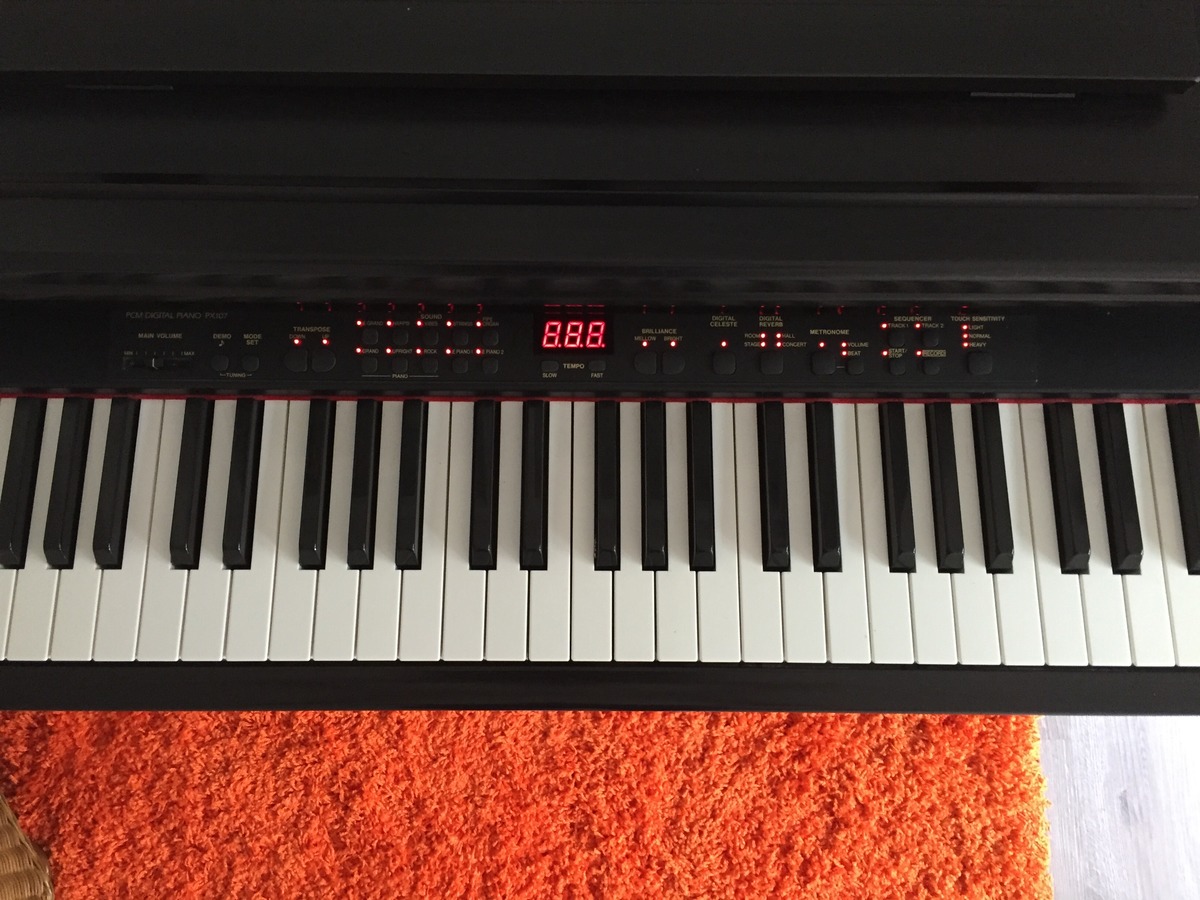

von Karsten V. (karsten41)
Jetzt zeigt es das an.
Hat jemand eine Idee?
Das sieht so aus, als ob zumindest der Frontplatten Prozessor nicht
losläuft oder sofort abschmiert(wenn das ein extra Prozessor ist,
ansonsten steht der Hauptrechner oder macht Murks). Ich nehme mal an,
das das Keyboard auch auf keinerlei Tastendrücke oder sowas reagiert?
Sowas passiert z.B. dann, wenn der Controller nicht richtig auf ROM oder
RAM zugreifen kann, also ein Problem mit der Platine existiert. Das kann
eine Unterbrechung sein, die durch die Batterie zerfressen wurde.

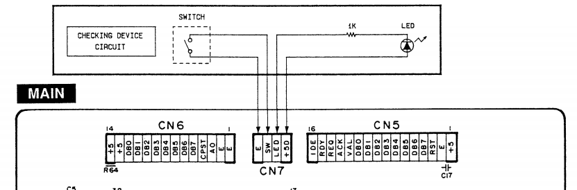

von Gregor C. (gcopoix)
Die Mainboards haben lt. Service Manual eine Selbstdiagnose-Funktion.
Hast du die schonmal probiert?
Dann kannst du per Blink-Codes diverse Selbstdiagnosen durchführen
lassen (bis runter auf Chip-Ebene).

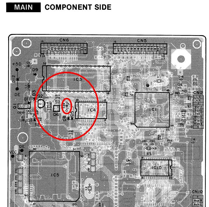

Prüf mal ob die Adressleitungen alle da sind besonders zum Eprom z.B.
die A12 Leitung, da gibt es oft Unterbrechungen und der Prozessor kann
nicht mehr auf das Eprom zugreifen....
