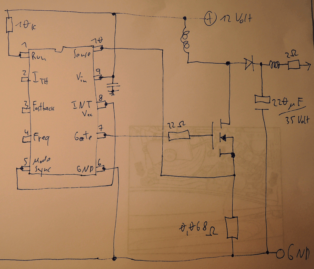

wird mittels des Stepup-Reglers LTC-1871-7 aus 12 Volt 31 Volt generiert
und damit 10 LEDs in Reihenschaltung betrieben. Das funktioniert, aber
nach geschätzt 0,3 sec schaltet der Regler aus, sehr wahrscheinlich

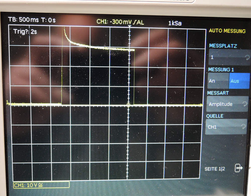

wegen Überspannung. Bild 1 zeigt einen Überschwinger auf geschätzt über
40 Volt, was alleine schon von den 35 Volt des Ausgangs-Elkos ungut ist.
Das IC stellt seine Arbeit komplett ein, auch der Oszillator ist aus. An
seinen 4 Steuereingängen liegen die in der Handskizze eingetragenen
Spannungen an, allesamt zu niedrig. Der Fehler muss in der
Ansteuer-Schaltung liegen, einem Haufen an SMD-Bauteilen, für den es
noch keinen Schaltplan gibt.
Wegen des schnellen Ausschaltens sind "normale" Messungen illusorisch.
Ein digitaler Speicher-Oszi ist zwar vorhanden. Der ist aber so neu,
dass noch keine Praxis besteht. Mit welchen Strategien sollte man die
Fehlersuche betreiben?

Gast #4601733
Lerne, das Scope zu bedienen und so zu messen, dass du nicht die
Funktion der Schaltung beeinflussst.
Ziehen die LED nicht ausreichend Strom, fehlt dem Chip die Regelung.

Der tatsächliche Diodenstrom scheint nirgendwo gemessen zu werden,
ebenso auch nicht die tatsächliche Ausgangsspannung - stattdessen gibt
es ne Abtastung des Transistorstromes über den 68 mOhm Widerstand (ok,
mag hier so erforderlich sein).
Manche Regler haben eine Kurzschluß-Abschaltung und die greift, wenn
nach einigen Takten die Spannung am Feedback-Anschluß immer noch nicht
aus dem Knick gekommen ist.
Also guck mal selber in das Datenblatt und suche nach dem Verhalten bei
Überlast.
W.S.
OP #4601994
@ MaWin: Der Fehler in der Schaltung existiert, egal, ob ich da messe
oder nicht. Zu sinnvollen Aufnahmen mit dem Digiscop reichen meine
Fertigkeiten, wie du am Bild sehen konntest. Aber was denn nun zu
messen, bzw. zu beobachten wäre, das war die Frage.
@ Marc: Ja, die Leds leuchten für diesen kurzen Zeitraum mit anscheinend
der "normalen" Helligkeit, die aber ruckartig endet, und dann glimmen
die nur noch entsprechend der langsam absinkenden Spannung von 30 Volt
auf 25 V und weniger am Ausgangselko, aber da schlummert das IC schon
längst.
@WS: Die Handskizze passt schon. Das IC benötigt ja nur wenige Bauteile,
und der Fehler wird nicht in diesem Bereich liegen, sondern in
demjenigen, welcher die Kontrolle tatsächlich übernimmt. In der liegen -
soviel ist bis jetzt sicher erkennbar - Kontrollteile, welche wohl
sowohl auf Überstrom und auch Überspannung reagieren, und entsprechend
über den Run-Pin 1 das IC abschalten, oder über den Pin 3 -
Spannungsrückkopplung - die Ausgangsspannung rückmelden.

Gast #4602824
Also: Meine Frage, ob das Alles ist, hättest du sogleich mit NEIN
beantworten können. Deine Handskizze paßt also überhaupt nicht, sondern
es fehlen genau die Teile, die essentiell sind.
Rat Nr. 1: schmeiß das Teil weg
Rat Nr. 2: lies das Datenblatt - und zwar gründlich. Und dann nimm die
Schaltung auf, sonst tappst du auf ewig im Dunkeln.
W.S.
OP #4603122
Na, nun kommt ja doch noch Fahrt in den Fred. Fange mal hinten an: Die
Kapazität des Ausgangselkos habe ich getestet, die Impedanz aber nicht.
Gerade eben habe ich noch mal zwecks evtl. zu hohen Stromes, bzw. zu
großer Last kontrolliert: Die Kette der 10 LEDs zieht bei knapp 30 Volt
100 mA, das ist ein zu erwartender Wert, das passt schon.
Die angemoserte unpassende Darstellung in meiner Handskizze ist aber
wirklich nach jetztigem Stand passend, zumindest etwas großzügig
gesehen. Pin 5 und 9 sind schlicht verbunden ohne weitere Bauteile, Pin
4 (Frequenz) hat einen R nach Masse, und die Eingangspinne 1,2 u 3
führen - von 2 Rs u einem C abgesehen - allesamt in den noch nicht
entgültig dechiffrierten Teil.
Aber gemach, der Schaltplan mausert sich so langsam, so viel fehlt nicht
mehr.
"Georg A" schrieb, dass wohl Pin 3 der Interessanteste wäre. Das ist
auch meine Vermutung. Die Gesamtschaltung hat ja ein
Überspannungsproblem. Einerseits funktioniert die Abschaltung wegen
Überspannung, aber andererseits scheint die Spannungsreglung nicht
richtig zu funktionieren. Das sieht man auch, wenn man das Wandler-IC
austrickst. Es gibt nämlich die Möglichkeit, das Ding - sag ich mal - zu
frisieren. Wenn man die Frequenz erhöht, läuft die Gesamtschaltung auf
einmal, die LEDs leuchten. Allerdings nicht mit voller Helligkeit, und
die Ausgangsspannung liegt bei fast 40 Volt, was für den 35 V
Ausgangselko nicht gerade günstig ist. Irgendwas stimmt mit der
Spannungsreglung nicht, und die läuft nun mal über Pin 3, bzw. die davor
liegende Beschaltung. Hoffe Montag oder spätestens Dienstag weiter
berichten zu können. Ach ja, und danke für eure Anregungen.
Grüße, wilhelmT

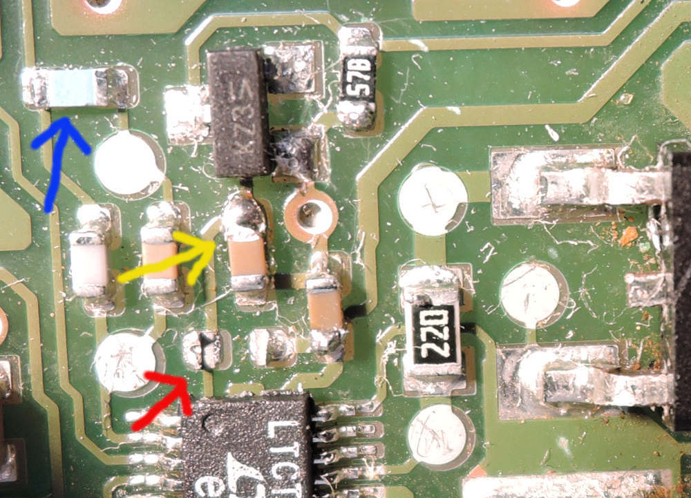

Hatte heute mit der Schaltung weitermachen wollen, aber sie tat keinen
Mucks! Nicht mal die 0,3 Sec! Die Spannungen waren alle da, wo sie hin
gehörten. Beim Messen am Run-Pin blitzte plötzlich doch mal was auf,
aber nur einmal. Komisch, der hatte auch nur noch 0,0 Volt; dabei liegt
der an einem Spannungsteiler und alleine ein 10k-R nach Plus sollte für
etwas Saft sorgen. Sollte da....? Und so wars: bei leichtem Prockeln mit
einem Winzig-Schraubendreher ließ sich der R ohne Mühe abhebeln (rot
markiert)! Deubel auch!
Heute kam passend meine bestellte USB-Kamera und lieferte dann Details,
die vorher einfach nicht zu sehen waren. Bei der näheren Untersuchung
fiehl dann auch auf, dass noch ein SMD-Elko  (gelb markiert) an der Ecke
angegnabbert aussieht. Zudem war ein weiterer R "system-fremd", also
umgelötet worden (blau markiert).
Da hatte ein Vor-Reparateur-Versucher zugeschlagen und Ungutes
hinterlassen. Muss jetzt erst mal diese unguten Hinterlassenschaften der
Vor-Reparateure beseitigen, und dazu die ganze Schaltung auf solche
Probs untersuchen. Wird dauern.

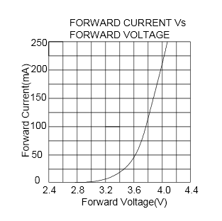

>> Irgendwie widerspricht sich das: wenn die LEDs bei 30V schon 100mA
>> "ziehen", dann müssten sie bei 40V sachte glühen. Irgendwie scheint mir
>> da U=R*I ausgehebelt zu sein. Irgendwas müsste da recht warm werden...
> Wenn der Regler als konstanstromquelle arbeitet ist doch alles OK ?!.
Wenn in Reihe geschaltete LEDs, die bei 100mA in der Summe 30V Uf haben,
irgendwann mal auf irgeneine Art 40V bekommen, dann ist der Strom immens
hoch.
Siehe z.B. die angehängte If=f(Uf) Kennlinnie der weißen LED conrad
180005.
Für 30V bei 100mA sind 8 LEDs mit je 3,75V nötig. Wenn diese LEDs dann
jeweils mit 40V/8 = 5V beaufschlagt werden, dann findet sich ein
Arbeitspunkt für diese Uf-Spannung nicht mehr im Diagramm, und der If
ist sicher höher als die maximalen 120mA...

Na also, da haben wir das Problem ja schon!
Siehe:
https://www.mikrocontroller.net/attachment/295702/wandler.jpg
Leiterbahnführung und Massebezug komplett falsch ausgeführt!
Auf Seite 23 von:
http://cds.linear.com/docs/en/datasheet/18717fd.pdf
sieht man wie der Schaltregler layoutet werden muss.
das kann eine Zeit funktionieren, danach wird er aber eher abschalten.
Wenn das Layout über die Grenze kommt, wird der Regler kurz angehen,
danach aber sofort abschalten!

@ "Marc":
Über deine Analyse wundere ich mich. Von der Masseführung ist auf meinem
von dir nun verlinkten Bild schlicht nichts zu sehen außer dem winzigen
Bereich des Massepins des Schaltreglers. Und auch alle anderen wichtigen
Komponenten, also Schaltdiode, Drossel, die Elkos sind in diesem
Ausschnitt nicht zu sehen.
Deine Analyse läuft zudem deswegen ins Leere, weil der Fehler in dieser
Schaltung auch im Ansatz nicht in dem Bereich des Schaltreglers lag,
sondern in einem davon "weit" entfernten Schaltungsteil.
Dein Hinweis auf das  Muster-Layout im Datenblatt könnte aber einen ganz
anderen beachtenswerten Punkt beleuchten, denn die geforderte dichte
Plazierung des Spannungsteilers an Pin 3 ist in dieser Schaltung nicht
ausgeführt. Genau genommen gibt es hier gar keinen Spannungsteiler,
stattdessen hängt da ein Gewusel an Transistoren dran (für Spannungs-
und Strom-Dektektion) und es gibt noch zwei Abzweigungen für andere
beeinflussende Faktoren, z.B. einen NTC, der die Hitze der LEDs
überwacht.
