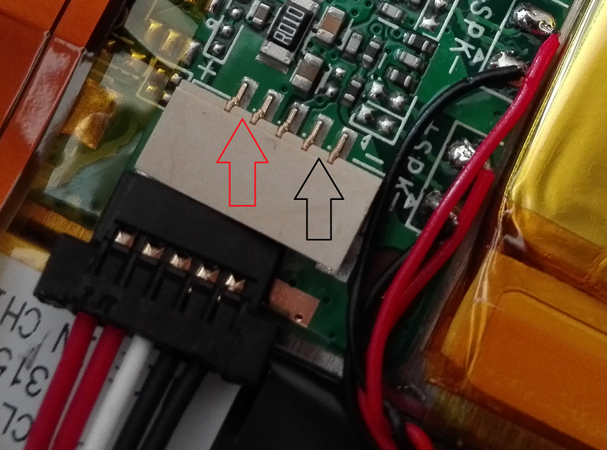

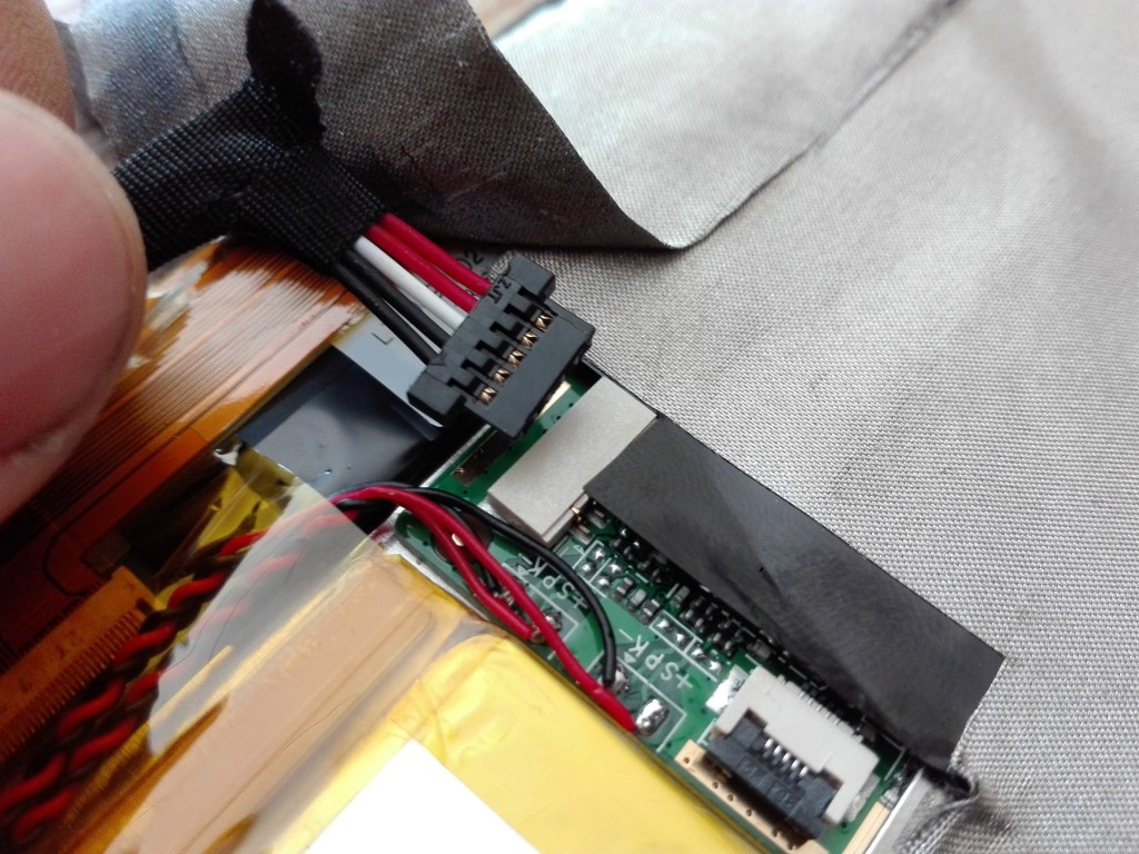

Vom Akku kommen 2xSchwarz, 2x Rot und ein Weißes Kabel auf einen
Stecker... es sind zwei Zellen verbaut. Die beiden Schwarzen/Roten sind
auf der Platine gerbrückt, die Zellen also Parallel. Ich konnte an plus
und minus diie vom Akku kommen auf der Platine Kabel anlöten und bekomme
die auch aus dem Tablet raus... Elektronik kann nach extern weil das
Gerät fest verbaut ist...

von Mr.T (Gast)
Moin,
verbaut sind zwei 3400mAh Akkus Parallel, eigentlich kann ich so ein
Lipo ja mit 1C laden. Ich dachte an so ein
http://www.ebay.de/itm/270900301106 Modul, das Poti durch
Festwiderstände austauschen und noch ne Kapazität dazu, das Modul kann
Maximal 3A.
Wenn der Akku bei 3,7V ist und ich mein Labornetzteil kurz auf 4V Stelle
fließt ca. 1A.
