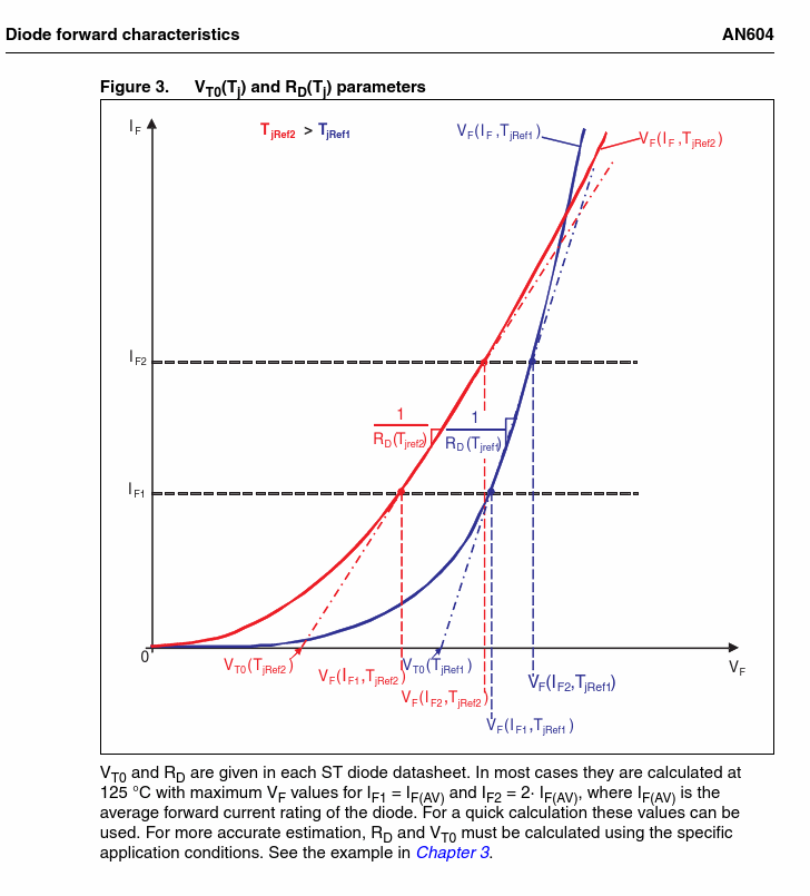

von Stefan H. (fourier)
bin etwas verwirrt. Die Schwellspannung einer Diode ist die Spannung,
bei der ein merklicher Strom fließt, der sehr viel größer als der
Sperrstrom ist. Diese Spannung wird aber immer durch die Linearisierung
bestimmt wie hier (Uf):
[[https://de.wikipedia.org/wiki/Schwellenspannung#/media/File:Dioden-Kennlinie_1N4001_differentiell.svg]]
Aber eigentlich beginnt die Schwellenspannung doch dort, wo die
Exponetial-Kennlinie beginnt, größer als null zu werden.

Eine exponentiell verlaufende Kennlinie ist immer größer als 0.
Mit der Shockley-Gleichung sieht das schon realistischer aus.

das ist der Sperrstrom. Ich meine kurz vor der Uf der Linearisierten
Kennlinie, da hebt der Strom deutlich an und da müsste doch die
Schwellenspannung liegen.
von Sven D. (Gast)
Dann sagen wir einfach, Uf ist die Spannung, bei der der Durchlassstrom
steil ansteigt. So schreibt es auch mein ARRL Handbuch.

Ich will erst verstehen: Warum ist die Schwellspannung nicht da, wo die
exponetielle Strom-Spannungskennlinie (gelbe Linie) deutlich (kurz vor
0,6V) anhebt?

Weil du den Wikipedia-Eintrag nicht gelesen hast, da steht: "Mögliche
Definitionen für die Schwellspannung sind:"

Weil es so nicht definiert wurde.
von Sven D. (Gast)
Weil die Schwellspannung eine Definitionssache ist und die eben so
definiert wurde. Du wirst wohl zugeben, das unterhalb der
Schwellspannung eben keine merkliche /schlagartige/steile Änderung des
Durchlassstroms stattfindet.
> exponetielle Strom-Spannungskennlinie deutlich anhebt?
Bei der Schwellspannung hebt sie noch viel deutlicher an.

Weils der Zeichner dieser Zeichnung so gezeichnet hat. Wenn du eine
e-Funktion mit Gewalt durch 2 Geraden approximieren willst, hast du
einige Freiheiten...

Weil das Wort "deutlich" keine eindeutige Definition ist. M.E. gibt
es so etwas wie eine "Schwellspannung"  gar nicht. Dies ist nur eine
Art Krücke, um "in etwa" eine Spannung anzugeben, die sozusagen beim
Gleichrichten "verlorengeht". Diese kann aber, je nach Strom, um
mehrere Zehntel Volt schwanken.

Jemand der den Wikipedia-Artikel gelesen hat, ist mit einer
Grundausrüstung an Denk- und Beobachtungsvermögen ohne weiteres in der
Lage zu erkennen, dass es für die Schwellenspannung keinen objektiven
Maßstab geben kann, sondern nach einer Konvention verfahren werden muss.
Und zwar, weil der Verlauf der Kennlinie keine Unstetigkeit hat. Selbst
wenn einem der Begriff unbekannt ist, muss man sehen können, dass das
Ding selbst nicht vorhanden ist. Und dazu gehört Intelligenz, Phantasie
und Urteilsvermögen.

Hast du schon mal versucht, eine exponentialfunktionsähnliche Funktion
durch zwei Geraden zu approximieren?
Dann würdest du es verstehen.

Von dem Standpunkt aus hast Du Recht, aber ich verstehe auch nicht,
warum man diese Gerade verwendet.

von Spaet (Gast)
michael_ schrieb:
> Das ist ja Sinn und Zweck der Differenzialrechnung.
So viel braucht da aber nicht gerechnet werden.
Grundlage fuer die Angabe im DB (bei ST) siehe Anhang.
Ist halt fuer zwei Temperaturen, deshalb ein wenig unuebersichtlich.
Das interessante ist halt evtl. die Auswahl der Punkte.
Durchscnittlicher 'nominal'Strom der Diode und das doppelte davon.
Und das ist eben erstmal eine willkuerliche Festlegung.
Genuegt aber um Dioden auf dem Papier vergleichen zu koennen.
AN604 - STMicroelectronics
www.st.com/resource/en/application_note/cd00003894.pdf
