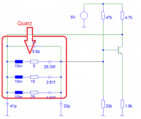

ich beschäftige mich gerade etwas mit Quarzoszillatoren, und wollte "so
zum Spass" mal einen Pierce-Oszillator aufbauen.
Vorher wollte ich ihn aber gerne in LTSpice simulieren.
Ich würde gerne einen 3MHz Quarz verwenden(weil der hier noch rumliegt).
Nun zum Problem: Im LTspice Modell werden ja folgende Werte verlangt:
Cs,Cp,Ls und Rs
Ich habe folgende Werte des Quarzes:
• Frequenz: 3,0 MHz
• Modus: Grundton
• Cl: 32 pF
• Rsmax: 150 Ohm
• Temperaturkoeffizient: ± 50 ppm
• Frequenztoleranz: ± 30 ppm
• Gehäuse: HC18/U
Cp sind Bauartbedingt wohl irgendwas zwichen 5 und 10pF und Rs sind
150Ohm, aber wie komme ich auf Cs und Ls?
Ich kenn die folgenden Formeln, aber ohne die Güte bringen die mir nicht
besonders viel...
Ls = Q * Rs / 2 * pi *fs
Cs = 1 / 2  pi  fs  Q  Rs
Vielleicht kann mir ja jemand helfen.
Gruß red
#4602223
Du benötigst die Güte Q.
Wenn kein Wert im Datenblatt steht, dann einen Schätzwert nehmen, z. B.
10000-100000.
Nimm zur Simulation keine zu höhe Güte sonst simulierst du ewig bis der
Oszillator mit voller Amplitude schwingt. Zum Debuggen nehme ich zur Not
auch Q=1000. Wenn dann alles passt, dann kommt eine Simulation mit
höherer Güte.

Gast #4602848
ich hätte noch ein paar Fragen, an die Leute die öfters mit solchen
Oszillatoren zu tun haben.
Also die Schaltung funktioniert(Frequenz passt auch), ich hab sie auch
schon in real aufgebaut, soweit alles gut.
Nun zu den Fragen.
1. Ich habe einfach eine X beliebige Oszillatorschaltung aus einem
Lehrbuch genommen (ursprünglich für einen 10MHz Quarz) und hab meinen
3MHz Quarz reingesetzt. Dann ein bisschen mit den Werten gespielt, bis
das Einschwingverhalten ungefähr passt. Wie macht Ihr das denn, wenn Ihr
einen Oszillator aufbaut. Gibt es da so eine art Rezept, wie man die
Bauteile dimensioniert?
2.In LTSpice hab ich jetzt eine Einschingzeit von ca 15 ms...Ist das Ok?
Alles was ich so im Internet gefunden habe, war irgendwo um 1ms(mir
fällt jetzt aber spontan nichts ein, was gegegen eine längere Zeit
spricht)
3. Wenn ich an der realen Schaltung die Ausgangsschwingung messe (mit
einem ziemlich schlechten Oszi...aber ich hab hier nichts anderes), sehe
fast schon eine Rechteckspannung. Ist das normal, oder spricht das für
eine falsch dimensionierte Schaltung.(Das ganze ist auch nur auf einem
Entwicklungsboard zusammengesteckt...spielt sicher auch eine Rolle)
Bin aufjedenfall für jede Antwort dankbar.
Gruß red

#4603183
Schau in das Datenblatt des ICs. Da sind oft Beispiele für die
Quarzbeschaltung.
spricht)
Die Einschwingzeit hängt von der Güte des Quarzes ab. Jehöher die Güte
Q, um so länger die Einschwingzeit. Die 15ms sind so abwegig nicht. Die
Schwingung startet in SPICE entweder wegen unvermeidbarem numerischen
Rauschens oder etwas schneller durch anregen beim Einschalten (.tran ...
startup oder .TRAN ... uic). Manchmal füge ich spezielle Dinge ein um
dem Oszillator einen Kick zu geben, damit er schneller auf eine
sichtbare Amplitude kommt.
Wenn du an einem CMOS-Oszillator misst, dann kommt da in der Tat eher
ein Rechteck heraus, da der CMOS-Inverter viel mehr Verstärkung hat als
notwendig.
#4603714
Auf www.axtal.de gibt es Bernd Neubigs Quarzkochbuch als .pdf
Ein Qualitätsquarz hat etwa ein Q von 100000 bei 100 MHz.
Das Produkt von Q und Frequenz ist für vergleichbar gute Qualität
in etwa konstant.  d.h. 1 Meg @ 10 MHz.
Massenquarze haben die Hälfte oder schlimmer.
Bei der Transientenanalyse kann man sich über das gelungene
Experiment freuen. Aussagen über die genaue Schwingfrequenz
gelingen damit nicht.
Wesentlich aussagekräftiger ist es, den loop gain des Oszillators
zu simulieren. LTspice hat aber bei 100 MHz schon Probleme mit
der Frequenzauflösung < ein paar Hz.
Gruß, Gerhard

Gast #4604285
Danke für die vielen Antworten. Das Quarzkochbuch sieht interessant aus,
da werde ich mal etwas drin stöbern.
Die Schaltung sollte eigentlich eher Richtung Referenzfrequenz-quelle
für eine PLL gehen, und nicht für ein IC.
Ich hab meine Schaltung mal angehängt, statt dem rot eingerahmten habe
ich eben einen 3 MHz quarz eingebaut. Falls jemand
verbesserungsvorschläge hat, immer her damit
Gruß red
