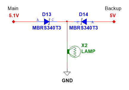

Ich habe eine 5V Stromversorgung von einer switching Power Supply. Nun
möchte ich meine Schaltung gegen Stromausfall sichern. Das möchte ich
mit zwei Lipo Zellen und einem DC Regler machen.
Nur meine Frage, wie kann ich die Umschaltung zwischen normaler
Versorgung und Backup Versorgung möglichst simpel gestalten? Das ganze
sollte ohne einen Mikrocontroller oder ähnliches ablaufen. Ich nutze
zwar einen um die Backup Stromversorgung zu aktivieren (LDO Enable
geschaltet durch eien Atmega), jedoch möchte ich den hier heraus halten.
Das simpelste das mir eingefallen ist, wäre die  Hauptstromversorgung
auf 5.1V zu legen und das ganze dann mit Dioden zu sichern. Dabei würde
aber kontinuierlich eine Spannung abfallen :(
Benötigt werden 5V bei ungefähr 2A, es hängt ua. ein Raspberry an dem 5V
Bus.
Grüße
Peter

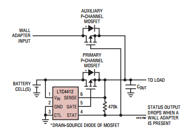

Ein Relais mit Wechselkontakt und ein Pufferkondensator: Solange die
Versorgungsspannung das Relais anzieht, wird auch die
Versorgungsspannung ins System (und den Pufferkondensator) gespeist.
Sobald die Hauptversorgung ausfällt, fällt das Relais ab und schaltet
die Ersatzversorgung zu.
Wenn es etwas weniger einfach sein soll, machst du genau dasselbe mit
einem N- und einem P-Kanal-MOSFET in einem Gehäuse. Das Prinzip nennt
sich break-before-make und dazu gibt es eine Menge Schaltbilder im Netz
und der Fachliteratur. Vielleicht auch Battery Switchover als
Suchbegriff(e).
Schließlich muss ich dich aber enttäuschen: ohne Spannungsabfall geht es
nicht.

In der zwischenzeit habe ich den LTC4412 gefunden, zwar leider auch eine
Lösung mit einem IC, aber bisher das beste was ich gefunden habe.

Wird in der Leistungselektronik eben so gemacht, auch weil man größere
Freiheiten bei der Auswahl der Komponenten hat.
Dazu hab ich hier auf die Schnelle mal das gefunden:
http://cds.linear.com/docs/en/design-note/dn519f.pdf
Du hast aber bestimmt völlig Recht damit, dass das hier zuviel Aufwand
wäre, war auch nicht als fertige Lösung gedacht. Am einfachsten wäre
bestimmt die Relais-Methode. Aber manchmal lohnt es sich ja über den
Tellerrand zu schauen. Gerade in (hochwertigen) Solarbetriebenen Geräten
und MPP-Trackern sieht man sieht man die Parallelschaltung von
Schottky-Diode und diskretem FET oft.

Wie viel Zeit hast du für die Umschaltung?
Oder anderes geschrieben.
Wie stark ist deine Main Versorgung gepuffert und wie lange kann der
Raspberry damit laufen ?
Ein Relais ist da relativ träge bei der Umschaltung.
Wie kannst du schnell genug den Ausfall erkennen, um die Backup
einzuschalten, ohne das für den Verbraucher die Spannung zu weit absinkt
Das musst du zu erst klären, danach kannst du die Gedanken über die
Lösung machen.
