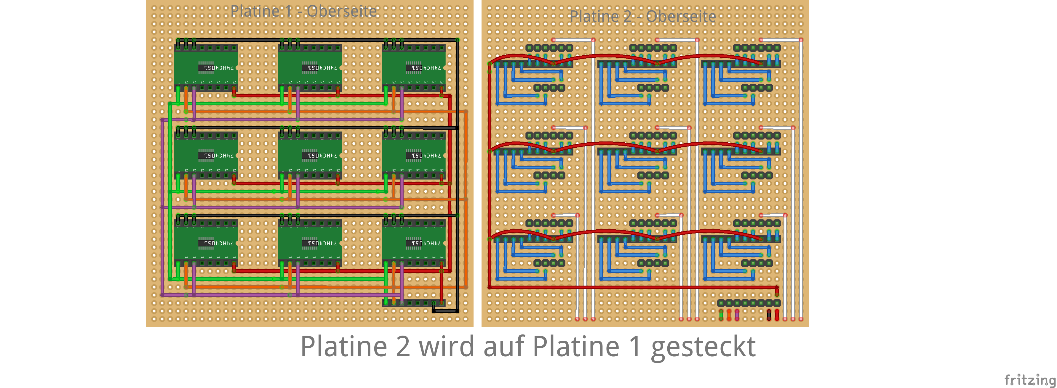

momentan baue ich ein Lichtmischpult als Midi-Controller. Hierfür
verwende ich 17 Taster und 78 Schiebepotentiometern. Den Großteil der
Potis wird über Multiplexer (4051) angesteuert. Herzstück des Ganzen ist
ein Arduino Mega.
Das Senden der Midi-Daten der Taster und der Potis, die nicht an
Multiplexer angeschlossen sind funktioniert wunderbar. Allerdings
bekomme ich an den Potis, die an die Multiplexer angeschlossen sind nur
falsche Werte.
Die Potis werden über eine externe 5V Spannungsquelle mit Strom
versorgt. GND vom Arduino habe ich mit GND der Potis und der
Spannungsquelle verbunden. Die 5V sind getrennt. Warum liefert nun der
Arduino falsche Werte an den Potis?
Zum Testen hab ich auch nochmal den Beispielcode von der Arduino
Webseite (http://playground.arduino.cc/Learning/4051) verwendet.
Funktioniert nicht. Im Anhang hab ich noch meine Platine mit den
Multiplexern. Die weisen leitungen führen zu den analogen Eingängen des
Arduino.
Hat jemand eine Idee? Schon mal Danke im Vorraus.

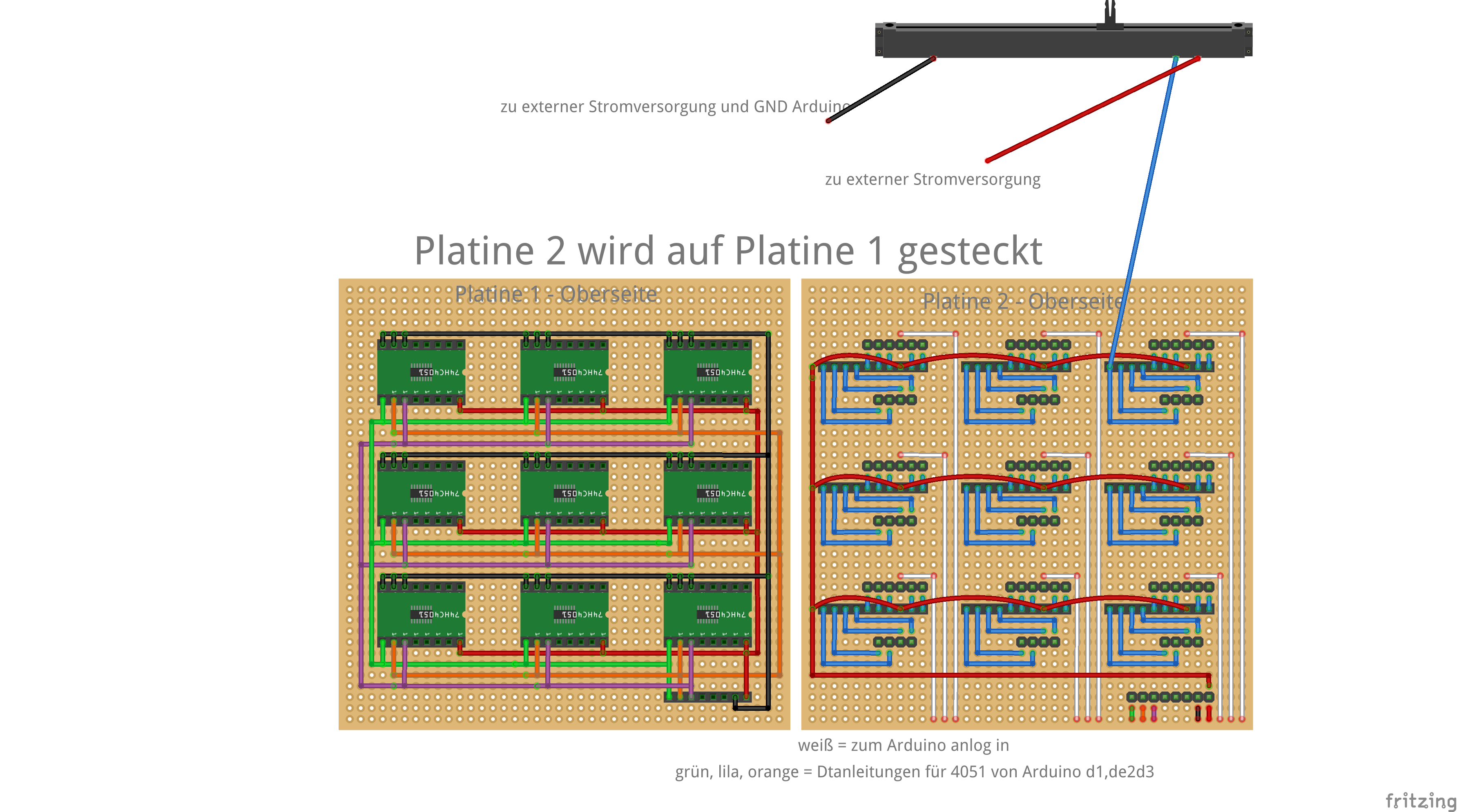

von Ce K. (blackpioneer)
Die Werte sind komplett Sinnlos. Sie liegen immer zwischen 350 und 400,
egal welche Position das Poti hat.
Der Code ist im Link oben auf der Arduino-Webseite zu finden.
Hab bei dem Schaltplan eine Poti noch hinzugefügt und etwas
beschriftung. Die rechte Platine wird auf die linke gesteckt. Die weisen
Kabel sind auch jeweils mit dem Header darunter verbunden. Fehlt leider
im Schaltplan.

Sehe immernoch keinen Schaltplan. Diese Verdrahtungsbildchen sind keine
Schaltpläne.

Die 4051 sind auf der Platine 1 wo? Ober- oder Unterseite?
Auf der Unterseite; Platine 1. Die grünen Teile mit dem SMD Bautel
von Hubert G. (hubertg)
Irgendwie habe ich da ein Problem mit der Belegung des IC.
Pin 9-11 sind doch die Adresseingänge. Warum sind die parallel
geschaltet.
Pin 1 ist Eingang 4 und auch auf allen IC parallel.

Pin 9 - 11 sind parrallel geschaltet, damit alle immer den gleichen
Schaltstatus haben. die Ausgänge sind ja jeweils an einem anderen Pin
des Arduino. Parrallel ist bis auf die 5V, GND und voriges ja sonst
nichts.
Ausgang ist Pin3, Pin 1, 2, 4, 5 und pin 12 - 15 sind Eingänge Vcc ist
an Pin 16 und GND an Pin 6 - 8.
Die Multiplexer funktionieren auch einzeln, jedoch nicht auf der
Platine.

Dann ist die Zeichnung aber gelinde gesagt MIST.
Platine 2 steckt auf Platine 1.
Die 4051 sind auf der Unterseite von Platine 1, also seitenverkehrt,
Pin1 jeweils rechts unten. Das passt für mich überhaupt nicht. Ich lasse
mich aber gerne korrigieren.
Die 4051 sind auf der Oberseite von Platine 1. Platine 2 wird so wie sie
abgebildet ist nach links verschoben und nach unten auf Platine 1
gedrückt. Ist vielleicht etwas schlecht dargestellt, hab’s aber nicht
anders hingekriegt. Die Buchsenleisten in der Mitte führen immer zu den
Potis. Pin 1 der 4051-er ist wie in der Abbildung rechts oben. Gedreht
wird da nichts.
von Walta S. (walta)
Bei Fritzing gibts auch eine Schaltplanansicht - braucht man nur
umschalten. Das hier ist die Steckbrettansicht - die verwirrt nur.
walta
Die müsste ich aber erst noch machen. Bisher sind die Bauteile auf einem
großen Haufen. Eigendlich sollte die Platinnansicht och verständlich
sei, oder irre ich mich da?
von Thomas E. (picalic)
Letzteres. Vermutlich nicht nur ich finde diese Art der
Schaltungsdarstellung grausig. Normalerweise sollte man erst einen
"echten" Schaltplan erstellen, und daraus dann sein "Layout" machen
(hier: Steckbrett/Lochraster-Ansicht).
