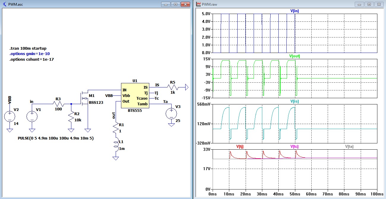

ich wollte in LT Spice eine PWM mit einem BTS555 simulieren.
Leider jedoch läuft die Simulation nur bis 10ms und hängt dann fest.
Kann mir von euch evtl. jemand sagen was ich falsch mache?
Die Simulation ist im Anhang.

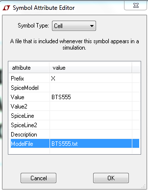

Nachdem der Fragesteller das Symbol nicht anhängen will, habe ich es mal
selbst generiert und gleich aus dem Ordner Autogenerated verschoben. Der
Ordner ist bei mir aus Prinzip leer, denn kein anderer hat dort diese
Datei. Außerdem sollte man gleich noch den langen Pfadnamen entfernen.
Siehe screenshot mit den Attributen des Symbols.
LTspice benötigt hier etwas Hilfestellung für die Simulation. cshunt
fügt zwischen jedem Netz und Masse einen Kondensator ein.
.options gmin=1e-10
.options chsunt=1e-17
Bei .tran habe ich noch die Option "startup" verwendet da sonst die
Temperaturen Tj und Tcase ohne den 25° Offset waren. Ich habe jetzt
nicht versucht herauszufinden warum das so ist.
Einfach den angehängten zip-file in einem beliebigen Ordner entpacken
und loslegen.
