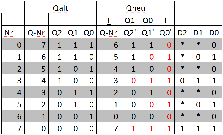

Hey, ich habe versucht einen 3-Bit D-Flip-Flop Rückwärtszähler zu
entwerfen und zu simulieren. Also die Whrheitstabelle aufgestellt(Siehe
Anhang).
Also alle Zustandsänderungen der FlipFlops markiert, dann Q0 als
Taktquelle für Q1 und Q1 als Taktquelle für Q2 ausgewählt. Dann Q's nach
D übernommen. Dann für D2, D1 und D0 Karnaugh Pläne aufgestellt. D0 =
D0, D1=D1 und D2=D2. Nun, das klappt in der Simulation nicht. Richtig
wäre D0=_D0, D1=_D1 und D2=_D2. Wo liegt hier der Fehler?
