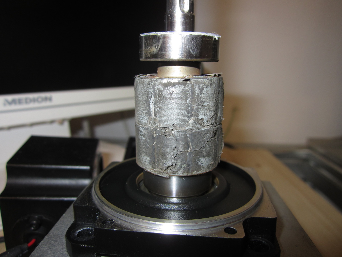

Und wieder ein Phänomen dessen Ursache ich nicht verstehe...
Vorgeschichte:
Maschine steht im staub-trockenem kühlen Keller für ca 8 Jahre.

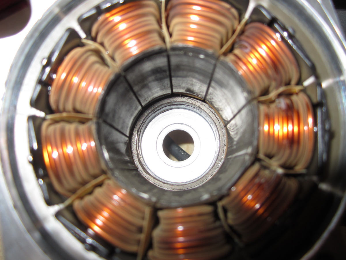

Jetzt wo ich sie in Betrieb nehmen will bewegt sich eine der Achsen
nicht. Langes Suchen ergab dann, daß der Innenläufer des BLDC Motors
total fest ist und sich nur mit Zange drehen lässt. Ich zerleg den
Antrieb, und finde folgendes, siehe Bilder: Die oberste Schicht der
Magnete ist zerplatzt. Als wenn der Lack abgebröckelt wäre. Der hat sich
in den Luftspalt geklemmt, und deshalb konnte ich das Ding nicht mehr
drehen.
Wovon ist das? Was verändert sich da ?
Ist das eine Art Rost? Warum entstand der? Beim einfachen Lagern im
Keller?
Wie bekomme ich das wieder ganz?
Ich vesuche nur mal den Dreck abzukratzen, aber das wird ein Spaß
magnetischen Staub von Hochenergiemagneten zu kratzen...

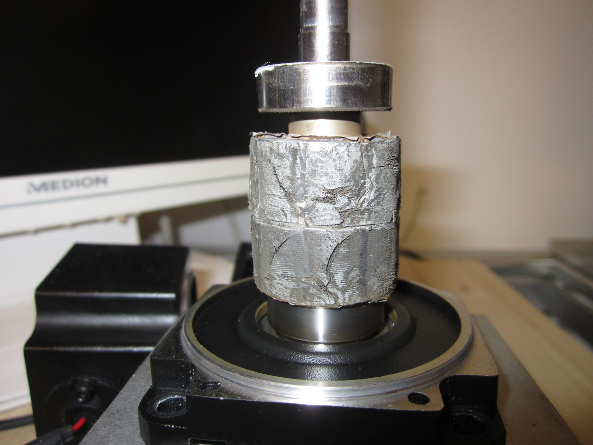

Die Magneten bestehen ja aus venickelter Keramik. Durch Hitzeschock oder
Mechanische Schwingungen reißt die Nickelschicht und die Magnete
korrodieren.
Das Material ist eben auf "magnetisch" getrimmt. Da sind die
mechanischen Eigenschaften nicht so gut. Das lässt sich eigentlich nur
mit neuen Magneten und ev. einem PU-Schutzlack beheben. Die Korrosion
findet an den Korngrenzen der Keramik statt. Das kann dann spontan
zerfallen. Da wirken ja auch noch die Magnetkräfte.

Gast #4603574
das sind doch nicht die magnete die da am vergammeln sind, das ist
irgendeine umhüllung um die magnete.
sieht so aus als ob der magnetpack mit gewebeklebeband umwickelt wurde.

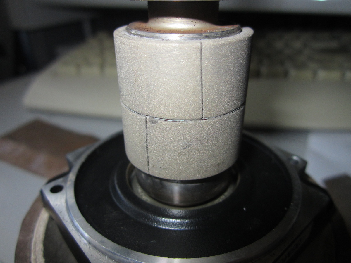

OP (Firma: http://www.gyurma.de) #4603975
Also Bergmännisch erste Schicht mit Klebeband weg, drunter ist feiner
magnetisierbarer Staub.
Die Magnetringe sind komischerweise an der Magnetisierungsgrenze
gebrochen.
Kann das sein, daß Korrosion an der Grenze der Magnetisierung im Nickel
anfängt, und dann sich ausbreitet?
Aber was ist der Staub?
ist das der Magnet selbst?
#4604002
Man, lies dir doch mal den Wiki-Artikel durch!
Da steht auch das es nicht DEN Neodym-Magneten gibt.
Und ja der Staub WAR mal Teil des Magneten. Den Oxydationsprozess wirst
du auch nicht aufhalten können == Schrott.

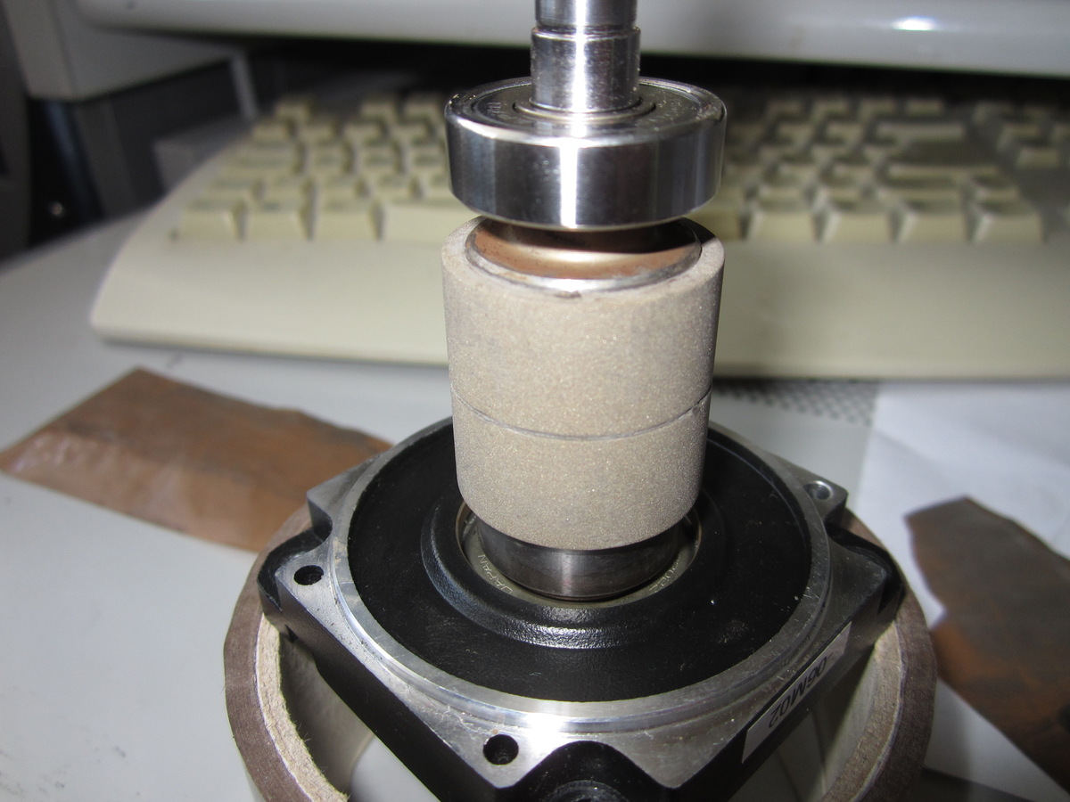

OP (Firma: http://www.gyurma.de) #4604077
Danke, den Artikel hab ich auch gefunden...
Ich hab das Ding mal sauber gemacht.
Da erscheinen 2 schöne Risse. Durch die ist der NIckel auch abgeplatzt,
und mit der Zeit ist da was zu Staub geworden. OK. Schrott.
Die Frage ist eigentlich jetzt nur noch, warum reißt so ein Magnet?
Schrumpft der ?
Das Eisen scheint OK zu sein...
#4604100
Sicher ein Fehler der Herstellung. Sintermaterial, da kann einiges
schief gehen.
Da hat das Zeug, bereits unter der Versiegelung, das gammeln
angefangen und diese gesprengt oder die Risse waren zu erst da.
Billig-Schrott o. Pech gehabt!?

OP (Firma: http://www.gyurma.de) #4604911
Naja, zu spät, hab leider keinen Lack gehabt um das Ding zu
konservieren, aber mal sehen, wie lange das jetzt funktioniert.
Wegschmeißen kann ich das Teil ja noch später, wenns wieder klemmt.
Z-Achse läuft!
Ab jetzt wirds lustig.
Der Staub ist auch cool. Damit kann man sehr gut die Feldlinien
anzeigen.
Er hat die Eigenschaft sich zusammenzuklumpen, weil er doch noch bissl
Restmagnetismius hat.
Wie hab ich ihn vom Magneten bekommen? Eine Schere mit der Schneide
drübergerollt. Hat Eisen, worauf der Staub kleben bleibt, aber dann doch
abwischbar ist. Der Rest ist mit Packet-Klebeband weg.
