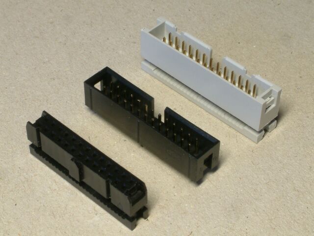

verwende gerne 26pol. Wannensteckverbinder. Hier ist es üblicherweise
so, dass die Buchse mit den Stiften auf die Platine kommt und der
weibliche Stecker an Flachbahnkabel angeschlagen wird (die beiden
schwarzen Stecker in Bild 1).
Für eine spezielle Anwendung benötigte ich die Buchse mit den Stiften
zum Anschlagen an Flachbahnkabel. Solch eine Bauform habe ich nach
langem Suchen im Netz gefunden (weisses Plastik im Bild 1).
Nun benötige ich den weiblichen Stecker, der üblicherweise am
Flachbahnkabel angeschlagen wird, zum Einlöten in die Platine. Hier ist
meine Suche im Netz bisher leider erfolglos geblieben. Eine normale
Buchsenleiste (Bild 2) geht nicht, der männliche Stecker (weisses Teil
in Bild 1) darf nicht verpolt aufgesetzt werden können.
Wer kann helfen?
Vielen Dank für eure Mühe
Gustav

Einfach lösbar, wenn nicht zwingend alle 26 Kontakte genutzt werden
müssen. Einen Stift aus den Steckern entfernen und das
korrespondierende Loch in der Buchse verschließen.
Vorteil: Du kannst sogar mehrere Steckverbindungen unverwechselbar
machen, indem die Codierung an einer jeweils anderen Stelle
untergebracht wird.

Wanne schrieb:
> Die sind aber nicht zum Einlöten in eine Platine gedacht, sondern für
> kabelanschluß.
Wo soll das stehen?
Im Datenblatt ist doch genau vermerkt, dass das Ding für Platinenmontage
gedacht ist ("polarized boardmount socket"), es ist sogar ein
Footprint-Vorschlag im Datenblatt.
Normalerweise ist es bei Wannenverbindern ja genau umgekehrt, also
Buchsenteil für Kabelmontage und Steckerteil mit Kragen für
Platinenmontage.
Aber der TE will eben genau den Nicht-Standard-Fall, also Steckerteil
mit Kragen für Kabelmontage und Buchsenteil für Platinenmontage.
Sicher? Das DB sagt:
3M™ Polarized Boardmount Socket
.100" × .100" Centerbump Polarization with Straight Solder Tails 8500
Series
•   Centerbump polarization
•   Mates with low profile shrouded headers
Die Pins sehen so seltsam aus weil sie sich im Bohrloch selbst
zentrieren.
 "low profile" könnte ein Problem sein, evtl. mal die Zeichnung prüfen
Gast #4605117
> zentrieren.
Mit dieser Form soll das Bauteil eher im Bohrloch festgelalten werden,
damit es beim Wellenlöten nicht nach oben gedrückt wird.
Im Datenblatt steht: "The contact soldertail is designed to retain the
connector on the PC board during flow soldering operations."
MfG

OP #4606082
Genau so hätte ich formulieren sollen, dann hätte ich den Fotoapparat
nicht rauskramen müssen.
Ich meine in einem Fachgeschäft schonmal die Wortkomposition
"Buchsenstecker" bzw. "Steckerbuchse" gehört zu haben. Beschreibt eben
den Widerspruch, dass es Weibchen mit Stiften und Männchen mit Buchsen
gibt ...
Dass es die Wandsteckdose auch mit Stiften gibt, ist der Hammer. Und
klar, die Stifte müssen an der Last sein und die Buchsen an der Quelle.
Übrigens genau der Grund, warum meine Buchse zum Einlöten keine Stifte
haben darf.
Der Vollständigkeit halber: Die Buchse von ratioplast ist nicht
lieferbar, bleibt die Buchse von 3M. Die Buchse gibt es übrigens auch
von RS: RS Best.-Nr.  499-9702, alternativ RS Best.-Nr. 608-1409
Vielen Dank an alle für die Antworten
Gustav
#4606089
Digikey hat sowas mit S9198-ND noch etwas günstiger. Ob die was taugen,
keine Ahnung.
Bei der Betrachtung der berührbaren Spannung sollte man noch
berücksichtigen das das aufgepresste Kabel ja stumpf abgeschnitten wird
und normalerweise bündig mit dem Steckerrand endet. An dieser Stelle
könnte je nach Anwendung doch ein Problem mit dem Berührschutz
entstehen.

OP #4607236
> Ob die was taugen, keine Ahnung.
OK, noch eine Alternative.
18 EUR Versankosten machen das Ding aber eher richtig teuer.
> entstehen.
Stimmt, es handelt sich hier aber um Niederspannung (Akkuspannung).
Dafür ist richtig! Strom hinter.
Bernie schrieb:
> Ein Stecker ist per Definition immer der Teil mit männlichen Kontakten,
> und eine Buchse der Teil mit weiblichen Kontakten, sofern es solche
> gibt.
> Auch wenn es sich für manche ungewohnt oder seltsam anhört, es hat
> nichts damit zu tun wo der entsprechende Steckverbinder montiert ist.
Wo die Steckverbinder montiert sind, ist das Eine (am Kabel der Stecker,
die Dose (Buchse) immer in der Wand), das anderere ist die BAUFORM der
Steckverbinder-Gehäuse.
Nochmal das Beispiel Netzstecker/Dose: Die Dose in der Wand ist eine
klassische Buchse, denn der Stecker sitzt dort versenkt. In dem Moment,
wo diese Dose nun Stifte hat, wird es schwierig. Ähnlich verhält es sich
bei den Wannenverbindern: Der Stecker (bzw. Buchse) an der
Flachbahnleitung sitzt versenkt in der Buchse auf der Platine, die
allerdings Stifte hat. Daher kommen m.E. auch die umgangssprachlichen
Wortschöpfungen wie "Steckerbuchse" o.ä.
Es gibt männlich/weiblich also 2x, nämlich mal als Gehäuseausführung und
mal als Kontaktausführung. Folglich kann das Gehäuse weiblich sein und
die Stifte männlich. Dann ist die Verwirrung schnell komplett.
Habe aber verstanden, die Ausführung der KONTAKTE (male/female) zählt.
Es grüsst euch Gustav
