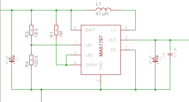

Im jetzigen Aufbau wird die 5V Versorgungsspannung per Maxim StepUp
erzeugt (siehe Bild). Kann es sein, dass dadurch der Atmel-Chip gekillt
wird?

 Möglich, aber unwahrscheinlich, vor allem äussert sich das nicht wie
 bei dir. Ein uC ist entweder in Ordnung, dann tut er auch das, wofür
 er gemacht worden ist oder der ist kaputt, dann geht gar nichts mehr.
 Und die Resetleitung verträgt bei meisten AVRs 12V.
