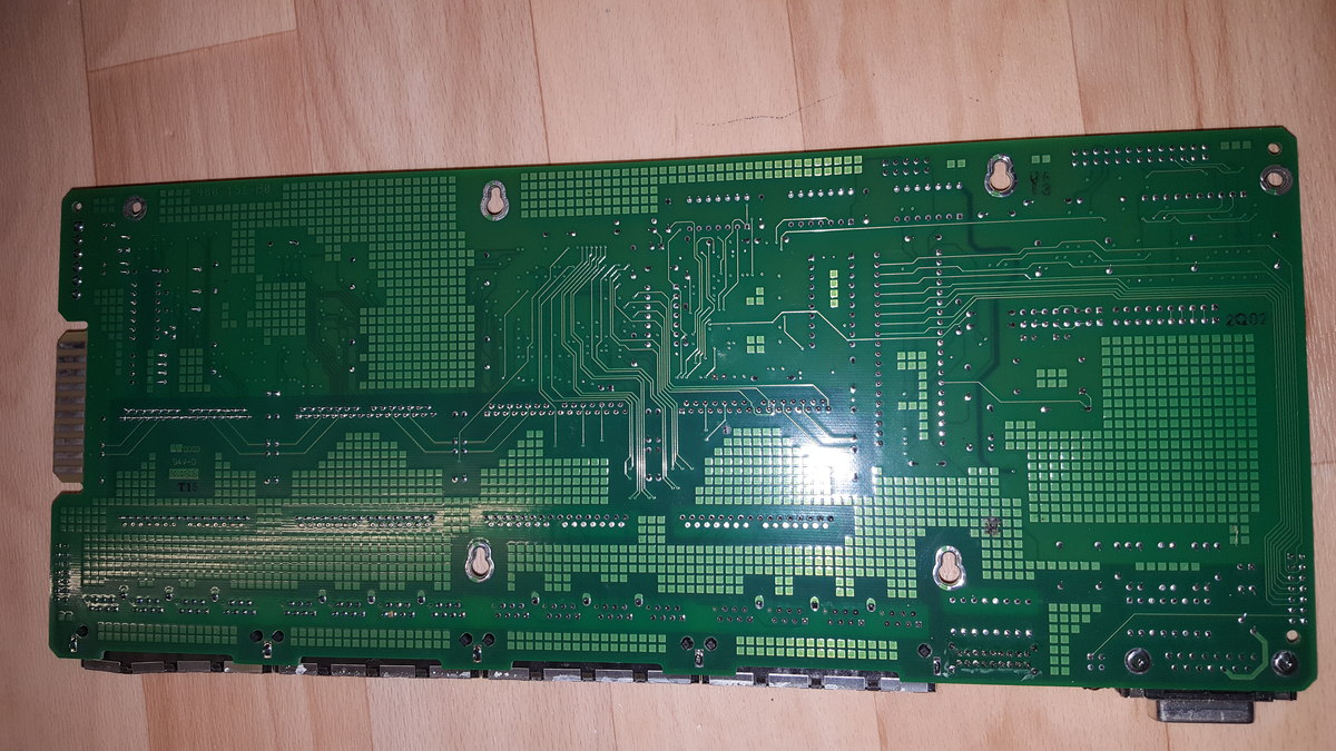

Guten Abend,
ich habe heute einen Switch aus dem Elektromüll gezogen um daraus zu
lernen EMV un so..
Nun beim betrachten der Platine fällt mir zuerst auf, es gibt keine
Massefläche. Warum sind die Leiterbahnen nicht von Masse
umgeben?Nirgendwo auch nicht die RJ45 Buchsen.
Was ich dann sehe sind die Vierecke auf der Platine. Wozu sind diese?
Können diese Filtern oder isolieren, ich weis es nicht.
Zudem sieht man eine Schwarze Verfärbung auf der Unterseite wie eine
Verbrennung doch weder im gehäuse noch drumherum oder drü ist etwas was
überhitzen könnte.

Also ich seh auch von der Unterseite aus, dass das keine Single Layer
Platine ist. Wie sieht es mit Masseflächen auf der Bestückungsseite aus?
Die Quadrate die nirgends angeschlossen sind könnten einfach Füller sein
um an den Stellen wo es keinen Unterschied macht Ätzmittel einzusparen?

Ich halte das für Kupferausgleichsfläche da ich nicht sehe, dass die
einzelnen Punke irgendwie an Potential angeschlossen sind.
Kufperausgleich macht man wenn Leiterplatten einseitig (der Lagen) große
Masseflächen beinhalten und damit die Wäremeverteilung beim Löten so
ungünstig wird dass sich die Leiterplatte aufwölbt was dann zu
schlechter Lötqualität führt. Die Leiertplatte hier läuft durch die
Welle da kommt es zu einer sehr straken lokalen Erwärmung (Welle).
https://www.multi-circuit-boards.eu/leiterplatten-design-hilfe/kupfer-balance.html
rgds

Wenn der Kupferanteil oben und unten stark unterschiedlich ist wölbt sie
sich wahrscheinlich schon vorher. Grundsätzlich sollen Lagenaufbauten
bezüglich des Cu-Füllfaktors symmetrisch sein.
Daher machen CAM-Systeme solche Füllungen auf Mausklick. Die hier sieht
allerdings ziemlich handgestrickt und willkürlich aus.
Ätzmittelersparnis ist nur bei Bastlern beliebt und spielt bei
kommerzieller Fertigung keine Rolle.

Doch, natürlich. Die Platine hat offensichtlich mehr als zwei Lagen. Die
Massefläche ist dann (wie üblich) eine Innenlage.
> Warum sind die Leiterbahnen nicht von Masse umgeben?
Weil das so keine gescheite Masse fläche wird. Bei unkritischem
Spielkram (da zählt Audio dazu) kann man das vielleicht so machen. Bei
einem Ethernet-Switch für 100MBit oder Gigabit aber nicht.
> Verbrennung
Wenn du damit die dunklen Linien meinst, die wie negative Leiterbahnen
aussehen - die sind genau das. An diesen dunklen Stellen hat die Fläche
(nicht notwendig die Massefläche) im nächsten Layer der Platine eine
Lücke. Falls das nicht die Massefläche ist, sondern eine Versorgungs-
lage, dann trennen diese Linien die Bereiche der Platine, die mit
unterschiedlichen Versorgungsspannungen laufen. Aber auch Masseflächen
können absichtlich unterbrochen sein, bspw. um Schaltungsteile die
besonders empfindlich sind oder die besonders viel EMI machen, vom Rest
zu trennen.
