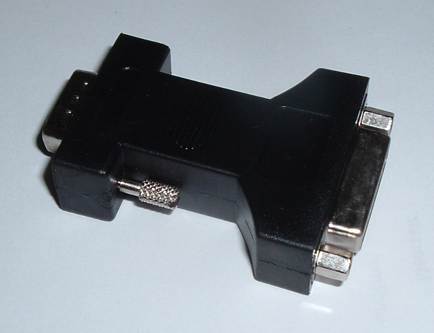

Hallo Leute,
ich suche ein D-SUB 9 Gehäuse, wo ich ein Platine (etwa: 50mm x 30mm)
reinbekommen kann und mit einem D-SUB-Anschluss.
Das andere Ende vom Gehäuse sollte am besten ein Kabelabgang haben oder
kann auch ein Stecker sein.
Ich habe mir so ein Gehäuse vorgestellt:
http://www.lintech.de/produkt/bluetooth-rs232-daten-adapter-class1/
Ich finde es leider nicht, wo man es kaufen kann.
Vielen Dank und viel Grüße
#4605085
Wenn die Platine kleiner wäre, könnte sie in ein DSub-Gehäuse für
Flachkabel passen. Conrad-Nr. 746920. Das ist im Inneren recht geräumig,
weil das Flachkabel noch seitlich am Stecker vorbeigeführt ist.
Außenmaße 44,8*24,6mm, innen nochmal deutlich kleiner. Sonst gibt es
noch die Adaptergehäuse mit D-Sub auf beiden Seiten.
Gast #4605394
das abgebildete Gehäuse ist schon ein Stück besser als das von dir
ausgesuchte, aber immer noch furchtbar fummelig. Das Problem: lässt man
Platz für die Schrauben bzw. einen Schraubendreher, darf die Platine
max. 13 mm breit sein. Also schrumpf deine Elektronik entsprechend.
Georg

#4606513
Das Lintech-Gehäuse sieht ja wirklich so aus, als ob es ein Sadist
entworfen hätte, der die Benutzer zum Fluchen bringen möchte. Wie soll
man diese Rändelschrauben anfassen?
Hier noch mal ein größeres Bild:
http://www.lintech.de/wp-content/uploads/2015/01/bluetooth-serial-rs232-adapter-1406.jpg
Wenn ich das recht interpretiere, sind die Rändel zur Hälfte im Gehäuse
versenkt.
Gast #4606781
> versenkt.
Meiner Schätzung nach sind die Aussparungen zu schmal für einen
erwachsenen Daumen. Die Rändel mit 2 Fingern, ohne Daumen, zu drehen ist
sehr gewöhnungsbedürftig, und Kinderarbeit ist bei uns verboten.
Georg
