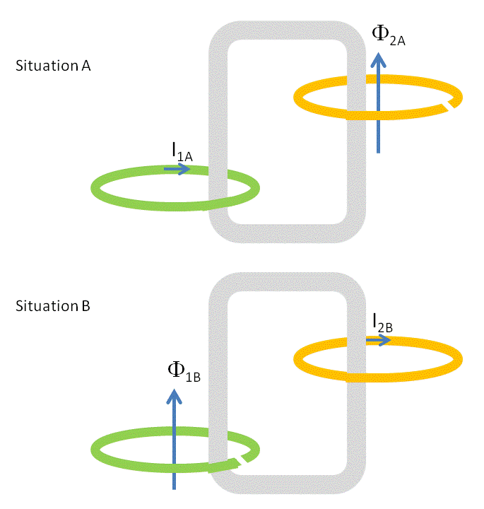

Theoretische Frage:
Bei gekoppelten magnetischen Kreisen (Wicklungen 1, 2) durchsetzt der
durch Wicklung-1 und Strom I1 erzeugte Fluss nicht vollständig die
Wicklung-2, da sich ein Teil des Gesamtflusses als Streufluss an
Wicklung-2 vorbeischwindelt. Man beschreibt dies durch den Begriff der
Gegeninduktivität:
Ebenso:
Nun kann man zeigen, dass für beliebige Wicklungsanordnungen in Luft
immer
gilt. Während ich dies leicht nachvollziehen kann, bin ich mir in
magnetischen Kreisen mit unterschiedlicher Permeabilität nicht mehr
sicher. Gilt das Prinzip dennoch? Falls ja, wie kann man das zeigen? Ich
gehe von der idealisierten Annahme aus, dass der Zusammenhang zwischen B
und H für alle im Kreis beteiligen Materialien linear und reversibel
sei.

Gast #4605907
Ich glaube, nach langem Grübeln eine relativ allgemeine Argumentation
für obige Vermutung auf Basis der Maxwell'schen Gleichungen gefunden zu
haben - kann mir jemand Feedback geben, ob hier ein Denkfehler enthalten
ist?
Zu zeigen ist:
Unter der Annahme, dass der Zusammenhang zwischen B und H an jeder
Stelle (egal ob in Luft oder im Eisen) linear sei, möchte ich zeigen,
dass die Gegeninduktivitäten M(1,2) und M(2,1) zweier magnetisch
gekoppelter Leiterschleifen, egal wie diese zueinander und zu einem
Eisenkern beliebiger Form liegen, gleich sind. Ich beginne dazu zuerst
ganz allgemein mit zwei Feldverteilungen (A), (B )in einem
magnetisierbaren Medium mit beliebig ortsabhängiger, skalarer
Permeabilität. (A) und (B) liegen nicht gleichzeitig vor, sondern sind
gedanklich unabhängige Szenarien.
Die statischen magnetischen Feldstärken seien
und
Ich bilde das Volumsintegral
Das kann ich mit der Definition des Vektorpotenzials umformen in
Wenn ich nun partiell über den gesamten Raum integriere, erhalte ich
Das letzte Oberflächenintegral verschwindet, da im Unendlichen die
Felder H und B gegen Null gehen müssen; das erste Integral wird mittels
Durchflutungssatz (verknüpft H mit der freien Stromdichte) zu
Da das ursprüngliche Integral symmetrisch in A und B ist, gilt daher
ebenso gut:
Wenn ich für die beiden Fälle (A) und (B) nun die im Bild
eingezeichneten Szenarien wähle, so ergibt die Auswertung der
Volumsintegrale links und rechts(der Drahtdurchmesser der
Leiterschleifen sei sehr sehr klein)
oder
oder
Für Spulen, die aus Leiterschleifen zusammengesetzt sind, verläuft die
Argumentation sinngemäß.
Sieht jemand in dieser Argumentationskette eine Lücke?
Würde mich über konstruktive Rückmeldungen von theoretisch
interessierten Forumsteilnehmern freuen.
Danke,
Michael

Gast #4606184
Was meinst du mit vollständigen Gleichungen?
Ich probiere es nun vollständiger zu schreiben (ich wollte ja nur den
Weg skizzieren, und war schlampig, da ich dachte, es sei ohnehin klar):
Ich gehe von zwei beliebigen Feldverteilungen A, B aus (Magnetfeld +
erzeugende Quellen) und zeige die Äquivalenz von
wobei die Volumsintegration über den gesamten Raum erfolgt.
Hier habe ich
 verwendet, dann das B durch die Rotation über ein Vektorpotenzial A
ersetzt:
was wegen der Quellfreihet von B immer geht.
Bei der partiellen Integration habe ich die Identität
Also angwandt
Das Volumsintegral über die Divergenz eines Vektors ist gemäß Gauß'schen
Satz das Oberflächenintegral über den Vektor, wobei über die vom
Integrationsvolumen umrandete Oberfläche integriert wird, wird
Da ich als Volumen über den gesamten Raum integriere und in weiter
(unendlicher) Entfernung von meinen Quellen die Felder aus
physikalischen Gründen verschwinden müssen, habe ich
Also bleibt über
Nun ist aber in der Magnetostatik (Verschiebungsströme gibt es ja nicht)
Das ist einfach der Durchflutungssatz.
Daher, eingesetzt in das Integral
Nun hätte ich im ganz ersten Integral ebenso gut
substituieren können, und hätte mit der gleichen Rechnung (bei der nur A
und B vertauscht wurde erhalten:
Also gilt
Bein Auflösen der Integrale bleibt als Raumgebiet nur das Volumen der
beiden Drahtschleifen über. Woanders ist ja J=0.
Das infinitesimale Volumen der Drahtschleife ist aber (Spatprodukt)
wobei dF das vektorielle Flächenelement über den Querschnitt ist, und dl
ein Längenelement entlang des Drahtes.
Also wird
Im letzten Schritt habe ich den Satz von Stokes benutzt:
Also gilt, wenn man das andere Integral durchführt
Damit ist der Beweis der Reziprozität von Ursache und Wirkung für die
beiden Schleifen erbracht.
Gast #4606353
Vielleicht sollte man noch erwähnen, dass sich Felder H und B in weiter
Entfernung von den Quellen wie Dipolfelder verhalten, und daher mit
mindestens 1/r³ abfallen. Das Vektorpotenzial fällt mindestens mit 1/r
ab, also sind die Felder in weiter Entfernung von den Quellen O(1/r^4).
Daher wird das Oberflächenintegral des Produkts aus H und A
verschwinden. Das ist eigentlich die Crux der ganzen Beweiskette.
