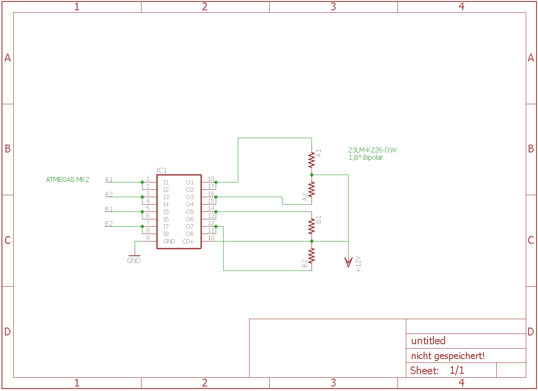

Ich hab folgendes Problem.
Und zwar hab ich einen ATMEGA8 MK2 Programmiert um einen LM23-K226 an zu
steuern.
Soweit funktioniert auch alles. Also Ausgänge vom uC geben das aus was
sie ausgeben sollen.
Problem ist, das die Leistung zu gering ist. Da kommt der ULN2803 ins
Spiel.
Im Anhang findet ihr einen Schaltplan, wie ich den ULN derzeit
angeschlossen habe. Ich habe bereits verschiedene Schaltungen
ausprobiert. Ich komme einfach nicht weiter. Mit dem Oszilloskop kann
man kleine Reaktionen wahrnehmen aber das war's auch.
Bitte um Hilfe ich komme nicht weiter...
(sehr alten Compiler aber läuft)
PORTD ist für die Aushabe am ULN
PORTC lediglich für die Bestätigung, das der Taster an PORTB gedrückt
wurde.

von MaWin (Gast)
CD+ des ULN2803 darf nicht an +12V, sondern entweder mit einer ZD15 an
+12V oder mit einer ZD27 an GND.
Grundlagen Leute, Grundlagen:

von Tom (Gast)
1.) Welchen Widerstand haben die Motorwicklungen? Wieviel Strom fließt
bei der Ansteuerung mit 12V? Wieviel Strom verträgt der ULN2803?
2) Motor erstmal weglassen, neuen ULN2803 nehmen und statt der 4
Motorwicklungen 4 LEDs mit Vorwiderständen anschließen, Geschwindigkeit
langsamer einstellen und Blinkmuster von Hand verfolgen. Wenn diese so
aussehen wie sie bei einem unipolaren Schrittmotor aussehen sollen,
weitermachen.

Hab jetzt alle Motorwicklungen durch LED's und Vorwiderstände ersetzt.
Der ULN2803 kann wohl 500mA ab und durch eine Spule von dem Stepper
fließt bei 12VDC ein Strom von ca.290-300mA.
von Janschik92 (Gast)
Geht leider immer noch nicht.
von holger (Gast)
Den ULN2803 falsch rum eingebaut?
von Hubert G. (hubertg)
Wird auch nicht gehen, Code falsch.
  char A1 = 0b00100100;
  char A2 = 0b00011000;
  char B1 = 0b00010100;
  char B2 = 0b00101000;
Probiers mal damit.
