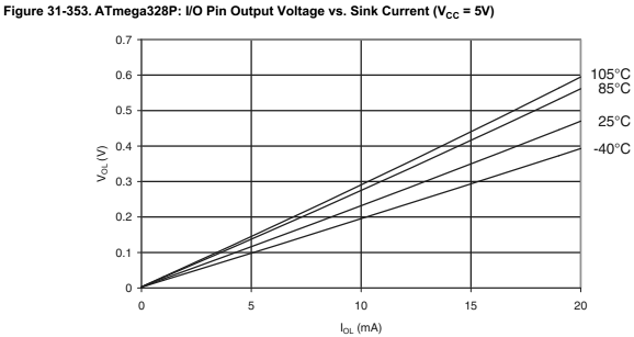

#4605178
Rainer U. schrieb:
> Clemens L. schrieb:
>> Die I²C-Spezifikation verlangt für Fast-mode Plus einen Mindeststrom von
>> 20 ms, was der ATmega nicht mit 0,4 V Spannungsabfall schafft.
> ? was meinst Du genau ?
Wenn ein Pin des ATmega328P ein 0-Signal ausgibt und mit 20 mA belastet
wird, dann hat er nicht mehr 0 V, sondern typischerweise ca. 0,5 V, im
schlechtesten Fall noch mehr.
Gast #4605286
HI
Na und? L wir bis maximal 0,3*VCC erkannt.
MfG Spess

Gast #4607141
Hi
>Viel Spaß in der rauen Praxis mit einem I2C-Bus bei dem einzelne
>Teilnehmer mehr als 1 Volt bei low stehen lassen.
Hast du kongrete Beispiele? Denn bei VCC=5v macht das immerhin 1,5V.
MfG Spess
