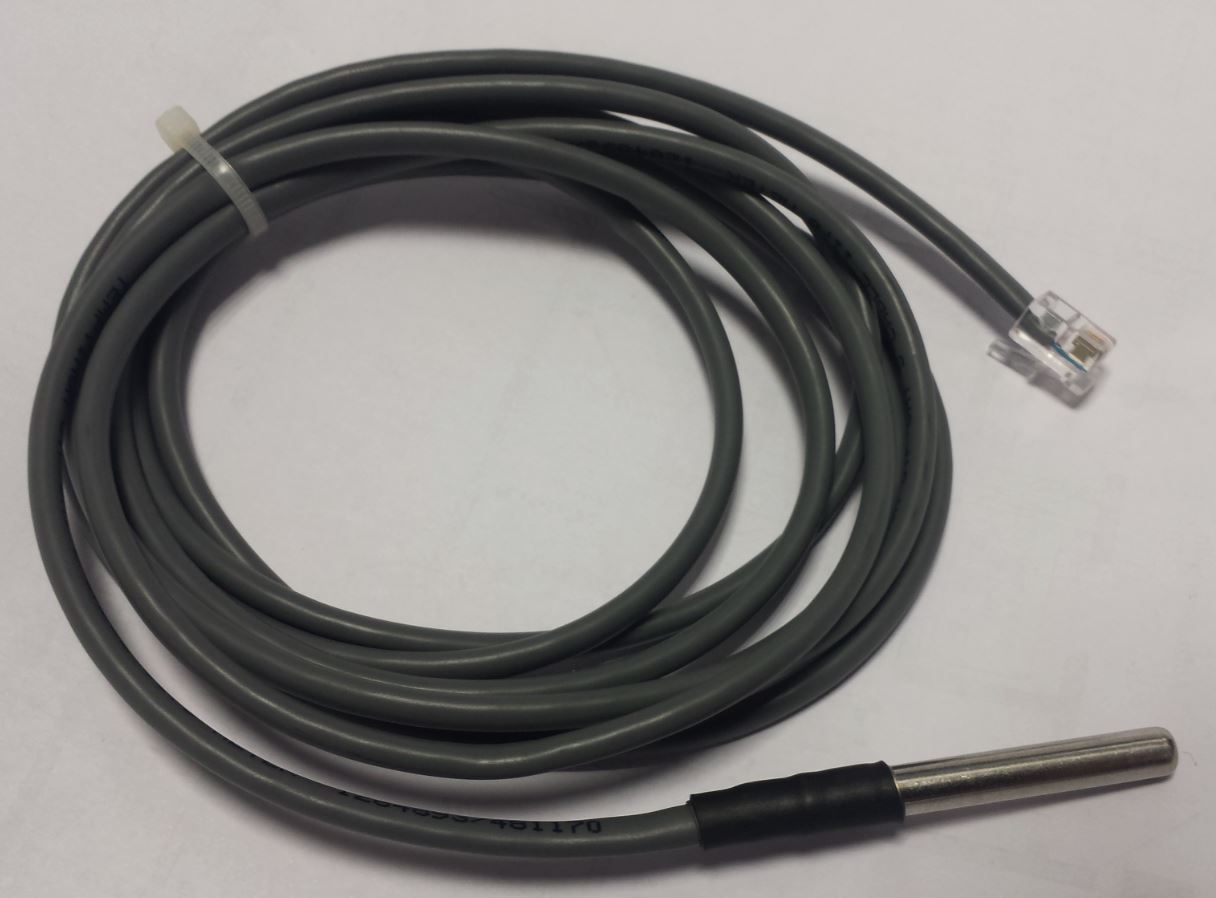

ich habe einen Temperaturfühler mit folgenden Werten laut Beschreibung.
Halbleiter, intelligent, mit Kalibrierungsregister.
Messbereich -40°...70°C
Genauigkeit +-0,5°C (-10°...50°C) +-2°C(<-10°..>50°C)
Schutzklasse IP64

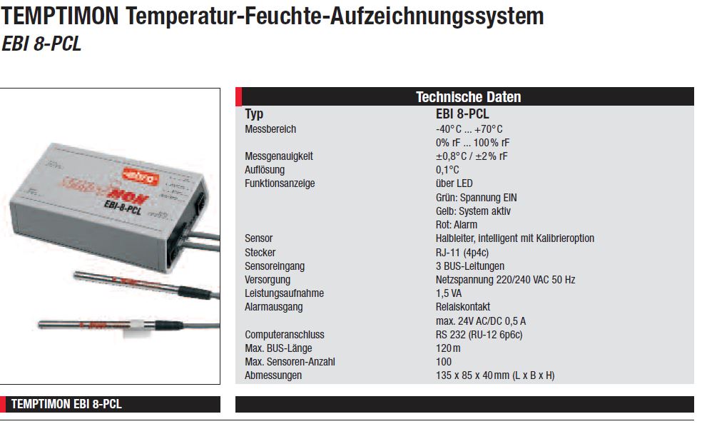

Die Temperaturfühler sind von Temptimon und haben eine Netzwerk Adresse
die wie folgt aussieht 0000001E48C7
Die Fühler ( 4 Anschlüsse ) hängen an einer Steuerung mit 3 Eingängen.
Jeder Eingang kann 33 Fühler aufnehmen.
Könnt ihr mir was zum Bauteil sagen was sich im inneren befindet.
Mich würde interessieren, ob man die nicht selber bauen kann.

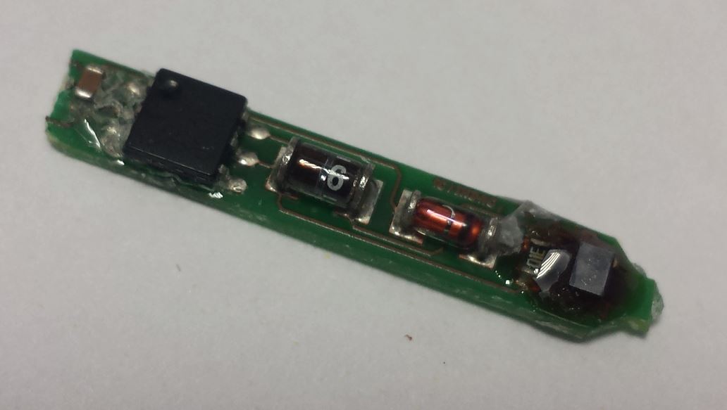

hab jetzt einen defekten geöffnet. Es ist der DS9503P verbaut.
Hab schon mal im Netzt geschaut und nach ein Beschaltung geschaut.
Beispiele konnte ich nicht finden.
Wer kann mir hier weiterhelfen, vor allem wie setzt man die Adressen?
von BU (Gast)
Die ESD Schutzdiode wird halt nich alles sein...
von Mario K. (mario_k88)

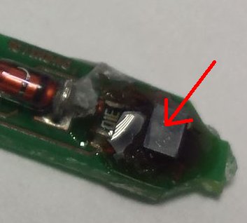

Nun gut ich sehe da noch zwei weitere Dioden und vorn an der Spitze ein
Widerstand und ein ... (das kann ich nicht benennen)
von MaWin (Gast)
Da ist der Fühler, ein nackter Siliziumchip als Flip Chip direkt auf die
Platine gelötet, ohne Bezeichnung.

Wie sieht denn die "Steuerung" dazu aus?

Wie die Steuerung aussieht kann ich nicht sagen.
Ich denke man hier viel daran getan alles gut zu verbergen.
