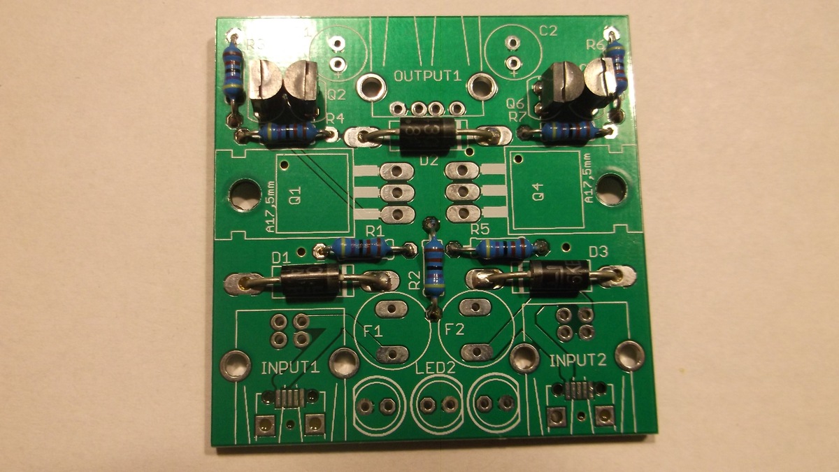

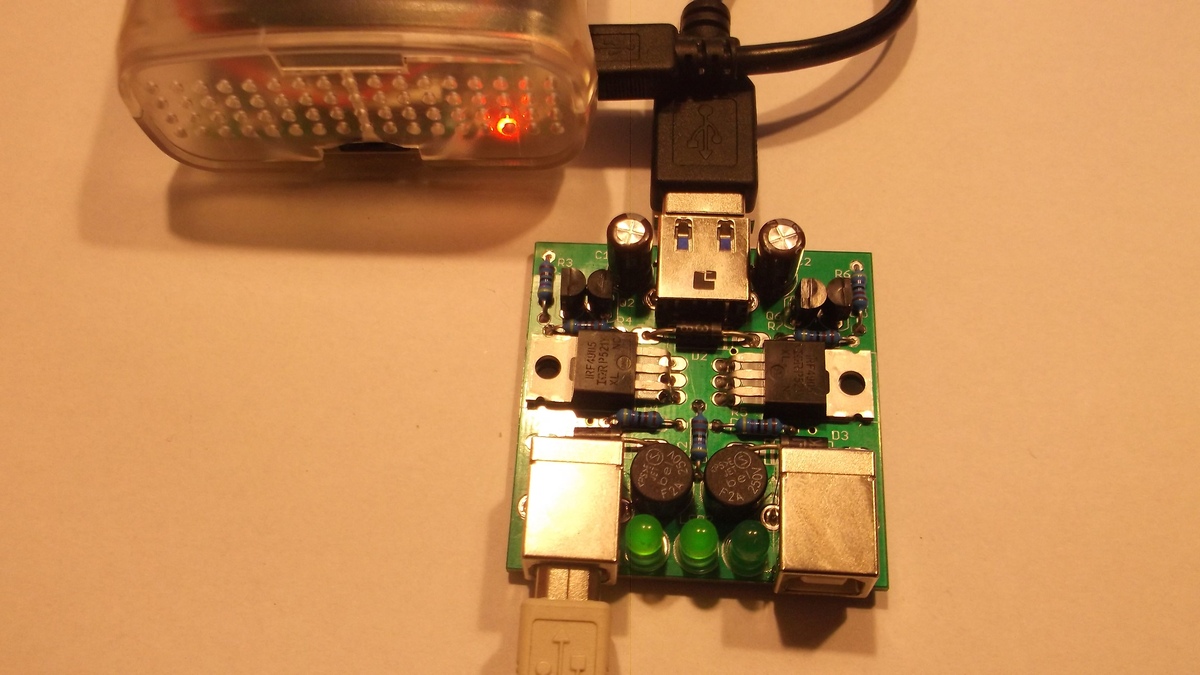

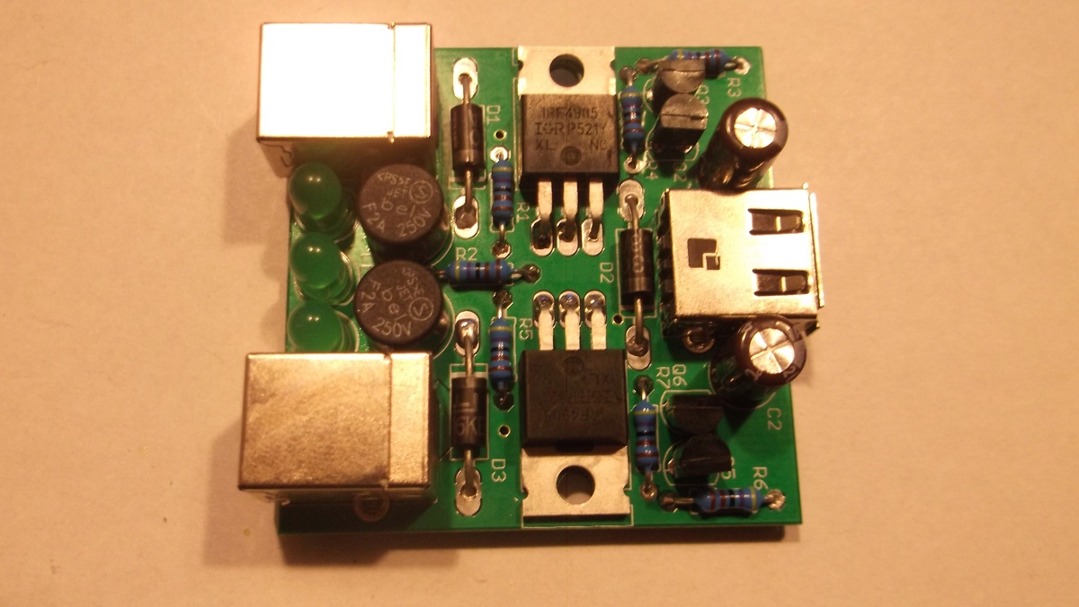

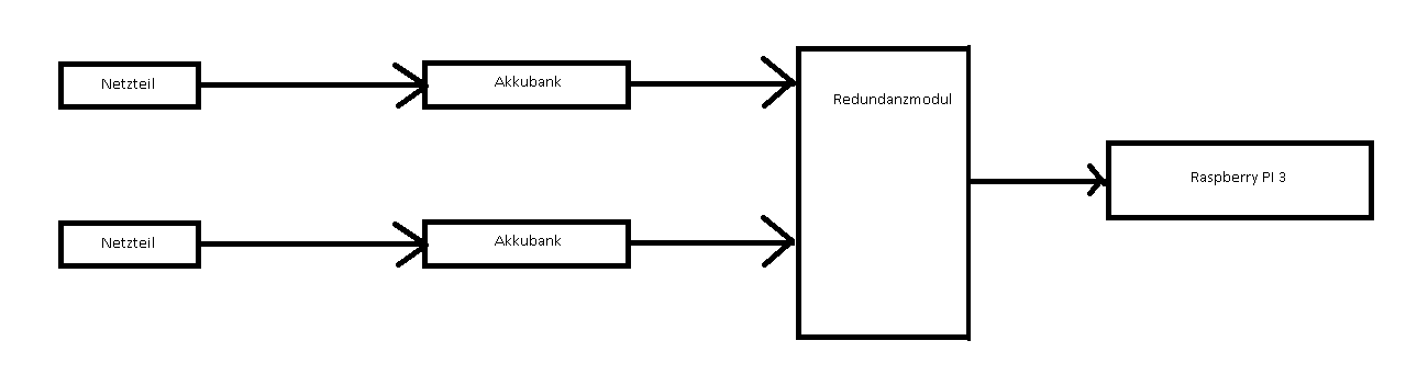

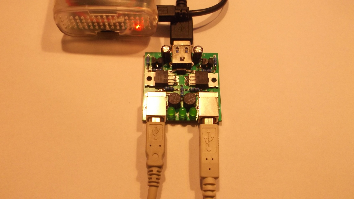

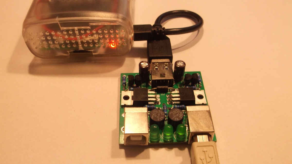

Oder du kannst ein "Redundanzmodul" benutzen.
Habe mir so eines gebastelt :-D
Es sind im Prinzip 2 "ideale Dioden" mit Überspannungsschutz und
getrennter
Absicherung.
Es sind 3 Led vorhanden, welche über die 2 Eingangsspannungen und die
Ausgangsspannung Bescheid geben.
Der Spannungsabfall beträgt 80mV.
Es gibt keine Rückspannung, wenn nur ein Eingang angeschlossen ist.
Meine "Akkupackschaltung" habe ich auch mal grob skiziert.
Für 16€ kannst du einen Bausatz von mir erwerben.
Einfach eine PN, dann geht das Ding morgen raus ;-)
Wie das Ding aussieht, kannst du den Bildern entnehmen.
