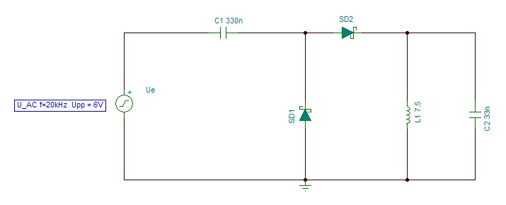

Ich habe im Anhang ein Schema, bei dem ich anstehe..
Gesucht ist der Strom, der durch die Spule L1 fliesst.
Die Schaltung wird mit einer Wechselspannung von Upp = 6V bei einer
Frequenz von 20kHz betrieben.
C1 = 330nF, C2 = 33nF, so wie im Bild.
Die th-Werte der beiden Dioden betragen 0.35V.
Kann mir da jemand weiterhelfen?
Wie würdet ihr vorgehen?
Danke.
Das ist eigentlich ein Schaltplan. Ein Schema ist was anderes...
Welche Signalform?
Mit welcher Steilheit?
In der Praxis? Simulieren mit LT-Spice... ;-)
Gast #4605327
Danke für die rasche Antwort.
Ok - Schaltplan..  =)
Signalform: AC
Steilheit: Darfst Du selbst wählen.
Simulieren fände ich auch ok, muss jetzt aber leider mathematisch
erfolgen... =)

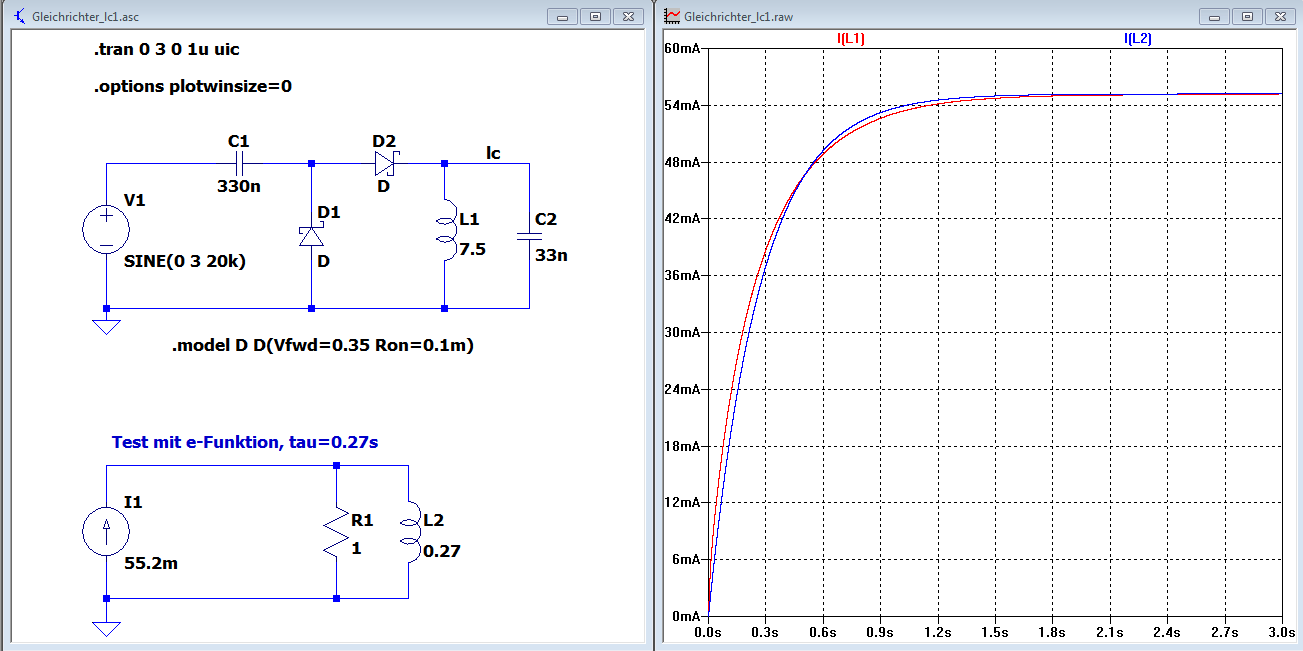

Ich habe mal die Schaltung mit LTspice simuliert. Die Anstigeskurve des
Stromes ist keine einfache e^-x  Funktion. Siehe Bild. Das hätte mich
allerdings auch verwundert da wir zwei Energiespeicher L und C haben.
Ich würde gerne mal die Musterlösung sehen um sie mit der Simulation zu
vergleichen.
Helmut
