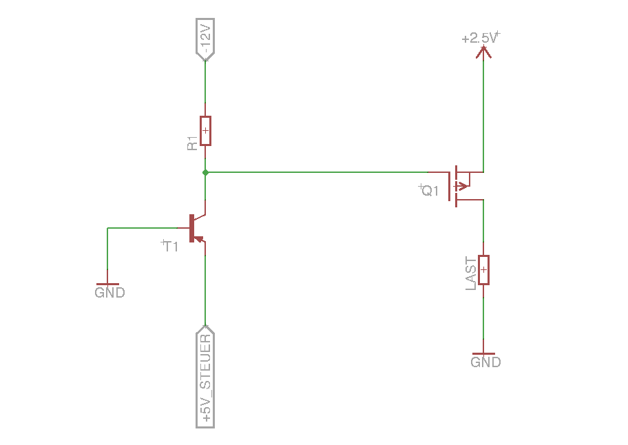

Hallo, :-)
Ich arbeite gerade an einen P-MOSFET Treiber.
Die zu schaltende Spannung ist +2.5V.
Hilfsspannungen stehen mir zu Verfügung:
U1 = -12V
U2 = +12V
U_signal = +5V
In der Schematic (siehe Anhang) habe ich schon ein Ansatz zum schalten
der Negativen Spannung zum Gate.
Meine Idee war Zwischen >+2.5 und -12V an Gate hin u. her zu schalten.
Mir fehlt jene weitere Inspiration, dieses zu lösen.
Ich wäre sehr dankbar für weitere Unterstützungen.
Lieben Gruß
Alex

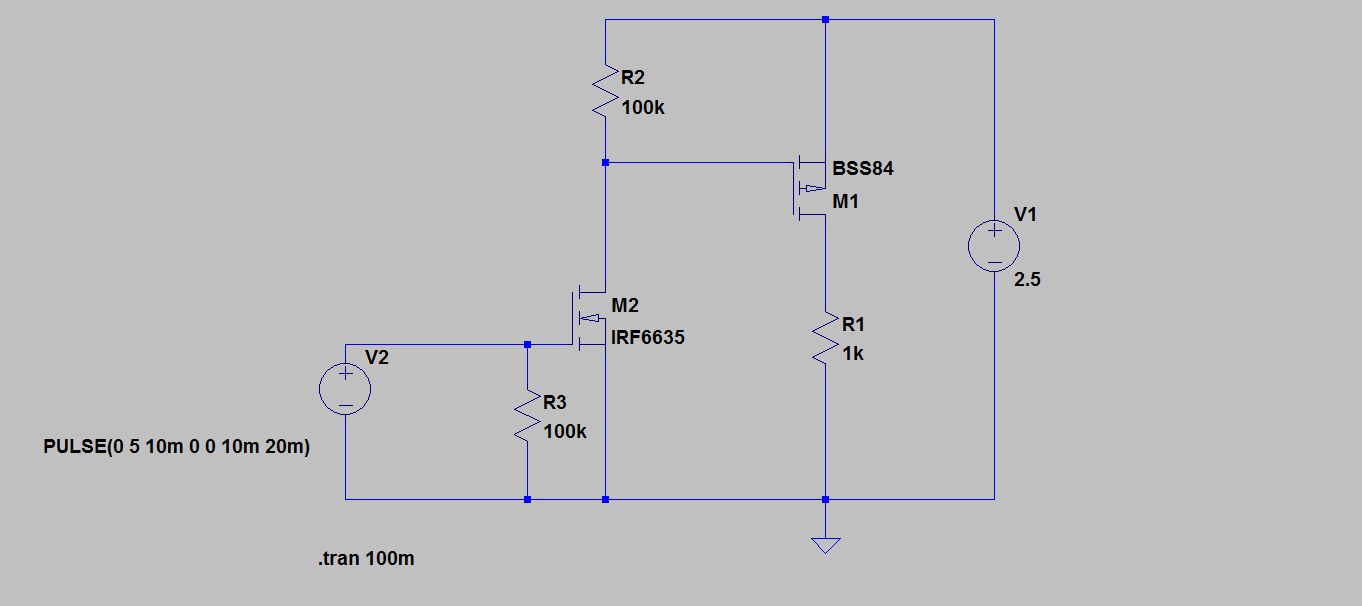

Gast #4605681
Hallo Harald,
klar geht das aber ich brauche fünf Ansteuerungen.
Bei dieser Variante habe ich fünf Zuleitungen und eine Masse, bei N-MOS
habe ich fünf zu-. und Rückleitungen.
LG
Gast #4605710
der Pmos muss ein UGS kleiner 2,5 haben, der Nmos kleiner 5V, alternativ
geht da auch ein NPN. Musst dann aber noch zwei Widerstände einfügen.
Es fehlen noch Angaben zur Schaltfrequenz, dass könnte das ganze noch
komplizieren.
Gast #4605751
Hallo "pmos",
danke für deine Hilfe.... bedenke das ein FET größere
Potentialunterschiede benötigt um voll durchzuschalten... da reichen die
2.5V unterschied leider nicht aus.
trotzdem danke :-D
Ich gucke mal ob/wie ich das shiften kann.
LG
