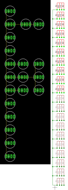

Hallo, ich habe leider ein Problem bei Eagle. Ich benutze EAGLE 7.5.0
Professionell.

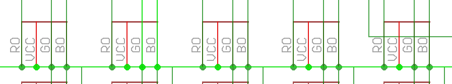

jetzt habe ich bemerkt, dass das Board anders verbunden ist als ich beim
Schaltplan verbunden habe. bild im anhang. kann mir jemand bitte helfen?

Ich seh' auf dem Board keine Verbindung, also auch keine falsche. Die
grünen Linien sind nur Luftlinien. Routen mußt du schon noch, also
Leiterzüge verlegen. Und die Luftlinien stimmen, soweit ich sehen kann,
mit dem Schaltplan überein. Was stimmt den deiner Meinung nach nicht?
OP #4607919
hmmm... also wenn ich autoroute mache, verbindet der die Leitungen
Falsch. wenn ich es selber mache, kommt: "Fehler! Diese Aktion kann
nicht in schaltplan übertragen werden. Bitte führen Sie diese Aktion
erst im Schaltplan aus!"
Aber im Schaltplan habe ich schon alle verbunden !
Gast #4607928
Sicherlich wäre es hilfreich, an den Kreuzungspunkten der Leitungen
"junctions" zu plazieren. Andernfalls stoßen die Leitungen nur zufällig
aneinander und haben für Eagle eben keine elektrische Verbindung!

Die Darstellung ist hoffnungslos unübersichtlich, um nicht zu sagen
nutzlos. Überlappende Wires auf den Bauteilanschlüssen und der
konsequente Verzicht auf Junctions - Wer soll sich das antun?
Gast #4607987
Da stimmt ja gar nichts! :-)
Schau dir mal die Netznamen an. Klicke dazu im Schaltplan auf "show"
(das Auge) und dann klicke mal jeden einzelnen Draht an. Diejenigen, die
verbunden sind, leuchten dann auf. Und dann entscheide, ob du das
wirklich so willst. Da liegen teilweise mehrere Verbindungen
übereinander, ohne Kontakt zu haben usw.
Bring erstmal den Schaltplan in Ordnung und dann ist der nächste
Schritt, daß wir uns ums Board kümmern, ok?

Kann es sein, dass die Verbindungen keine 'Nets', sondern grüne 'Wires'
sind? Das ist mir im neuen Eagle zuerst mal passiert und ich habe mich
noch gewundert, warum die Leitungen nicht automatisch verbunden werden.
Gast #4608006
> 'Wires'
Verbunden werden sie schon. Bloss werden keine Junctions automatisch
gesetzt, was natürlich zu Verwirrungen kommen kann. Bei grünen wires
wird der Layer "nets" aktiviert. Das siehst du auch, wenn du die mit
"show" highlightest (sch... Wort). Nur es sind eben keine Punkte an den
Verbindungen da.
#4608056
Ehrlich? Es ist Mist.
Das du wires anstatt NETS verwendet  hast wurde schon gesagt.
Man zeichnet keine Nets DURCH die devices, das wird unübersichtlich und
führt zu Fehlern und man legt auch keine Leitungen übereinander.
Benutze auch den ERC (electrical rules check). Er zeigt dir in einer
Liste die Fehler an, die eagle "stören". Klickst du auf die Fehlerzeile
markiert eagle die Stelle im Plan. Bei über 3200 gemeldeten Warnungen im
ERC würde ich auch raten:Überarbeiten.
Gast #4608240
Oliver A. schrieb:
> Ich benutze EAGLE 7.5.0 Professionell.
Vielleicht solltest du dir erstmal ganz klassisch mit Stift und Papier
ein paar Grundlagen über das Zeichnen von Schaltplänen erarbeiten und
vor dem Einsatz von Eagle auch mal einen Blick ins Handbuch riskieren.
Das Ding beißt nicht. Und Tutorials, die einen vor vielen
Anfängerfehlern bewahren, gibt es auch genug.
Das "Professional" kann dir das Zeichnen des Schaltplans nicht abnehmen.
Und erwarte nicht, dass dir der Autorouter von selbst besonders
vernünftig geroutete Platinen rausschmeißt. Da wirst du ihm gehörig
unter die Arme greifen müssen.
