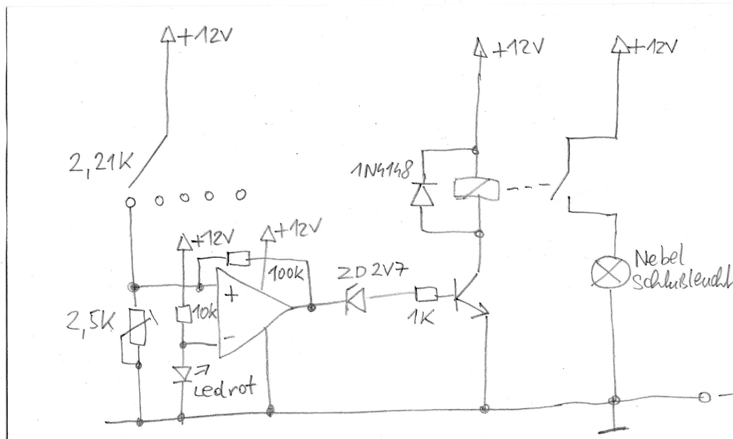

Hallo Leute,
ich bin neu in der E-Technik-Welt und stehe derzeit vor einer
Herausforderung im KFZ Bereich. Bitte erlaubt mir meine laienhafte
Ausdrucksweise, da ich mich bis jetzt nur im Allgemeinen mit Elektronik
beschäftigt habe und das sich nun mir darbietende Problem gänzlich über
meinem Wissensstand befindet.
Ich möchte in einem US Fahrzeug eine Nebelschlussleuchte nachrüsten. Zum
Einschalten der Nebelschlussleuchte habe ich mir eine
Lichtschalter-Einheit eines verwandten Opel Modells gekauft, der im
Drehknopf mit einem entsprechenden Taster ausgerüstet ist. Das
Taster-Signal wollte ich nun abgreifen und auf ein Relais legen, um die
Nebelschlussleuchte zu betreiben.
Nun habe ich die Einheit sorgfältig zerlegt und mir ist dabei
aufgefallen, dass insgesamt 4 verschiedene Taster auf nur einem einzigen
Anschluss-Pin an der Stecker-Buchse liegen. Nachdem ich dann mit einem
Multimeter den Widerstand zwischen dem Referenzstrom-Pin auf der einen
und dem Schalter-Pin auf der anderen Seite gemessen habe, stellte ich
fest, dass die einzelnen Taster verschiedene Widerstandswerte (in kOhm)
hervorrufen:
2,21 Nebelschlussleuchte
2,91 Nebelscheinwerfer
3,88 Instrumentenbrett-Beleuchtung stärker
5,31 Instrumentenbrett-Beleuchtung schwächer
7,62 Wenn kein Taster gedrückt wird
Diese lassen sich auch auf die zweite Nachkomma-Stelle genau
reproduzieren. Ich gehe davon aus, dass das Steuergerät, an dem die
Schaltereinheit angeschlossen ist, somit die Schalterstellung
interpretieren kann. Ich möchte ja nun aber das Schaltsignal der
Nebelschlussleuchte abgreifen. Wie kann ich dies am geschicktesten tun?
Mir schwebt vor, dass ich eine eigene Schaltung bauen könnte, die die
Schalterstellung analog zum Steuergerät erkennt und mir dann meine
Nebelschlussleuchte schalten kann. Wie kann ich so etwas realisieren?

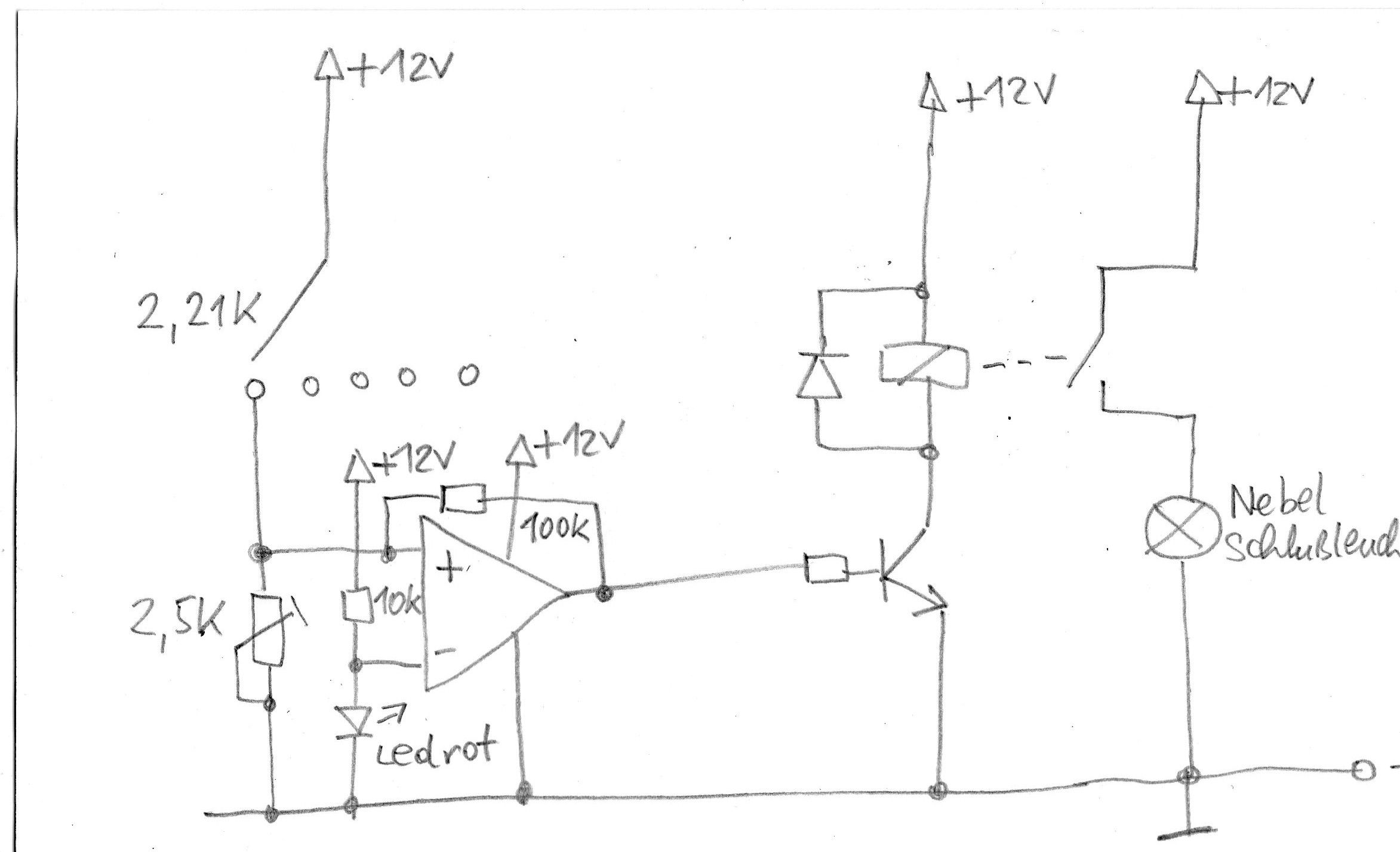

Einfacher Komparator, mit dem Poti stellst Du die Ansprechspannung
ein, der 100 K Widerstand wäre die Hysterese (eventuell höherer
Widerstand oder Poti mit 1M)...
Falls Du einen 741 benutzt, musst Du eine Z-Diode in Serie zum
Basiswiderstand schalten (+ nach Ausgang des OP)

Du musst dir jetzt eine Schaltung bauen, die den Widerstand in der
Schaltereinheit misst, und bei dem richtigen Widerstand die
Nebelschlussleuchte einschaltet. Gleichzeitig darf diese Schaltung aber
das normale Steuergerät nicht stören.

Nacht. Ich habe mir jetzt das Schaltbild von Mani zur Brust genommen und
will es auf diesem Wege lösen. Dazu habe ich aber noch ein paar Fragen:
Bei deinem Spannungsteiler hat der untere Widerstand 2,5 k ein Symbol,
dass ich nicht kenne. Ist das etwas besonderes?
Ich habe dann auch mal 741 gegoogelt und den ersten Satz finde ich schon
toll, als ich die Beschreibung gelesen habe: "Der Operationsverstärker
ist viel zu komplex, um ihn mit einfachen Worten beschreiben zu können".
Als Laie freue ich mich deshalb, dass ich jetzt dieses Schaltbild habe
und nehme doch glatt einen LM741. Eine Z-Diode habe ich auf dem Plan
jedoch nicht identifizieren können. Leider werde ich aus der
Beschreibung mit der Serienschaltung auch nicht schlau. Kannst du das
bitte nochmal kurz genauer erklären? Hat das was mit der roten LED zu
tun?
Ist das am Komperator-Ausgang noch ein zusätzlicher Widerstand, der vor
der Transistor-Basis liegt? Wenn ja, wie kann ich den bestimmen?
Da studiert man 5 Jahre und kommt sich immer noch doof wie Bohnenstroh
vor xD Ich danke euch für eure Mühe!!!
Viele Grüße
Robert
Gast #4606064
>Bei deinem Spannungsteiler hat der untere Widerstand 2,5 k ein Symbol, dass ich
Ja ein Potentiometer (Poti), ein verstellbarer Widerstand
Die Z-Diode ist nicht eingezeichnet, er hat aber beschrieben, wie du sie
einbauen musst.
>Falls Du einen 741 benutzt, musst Du eine Z-Diode in Serie zum Basiswiderstand
Du brauchst einen Basiswiderstand, wie groß der ist, weiß ich spontan
auch nicht.

Gast #4606068
Ja gibt massive Probleme.
Du hast ja nun immer noch ~2.5kOhm in Reihe zu deinem Originalwert.
Von daher kannst du das so im Prinzip knicken, wenn du dich nicht direkt
im Schalter anschließen kannst.
