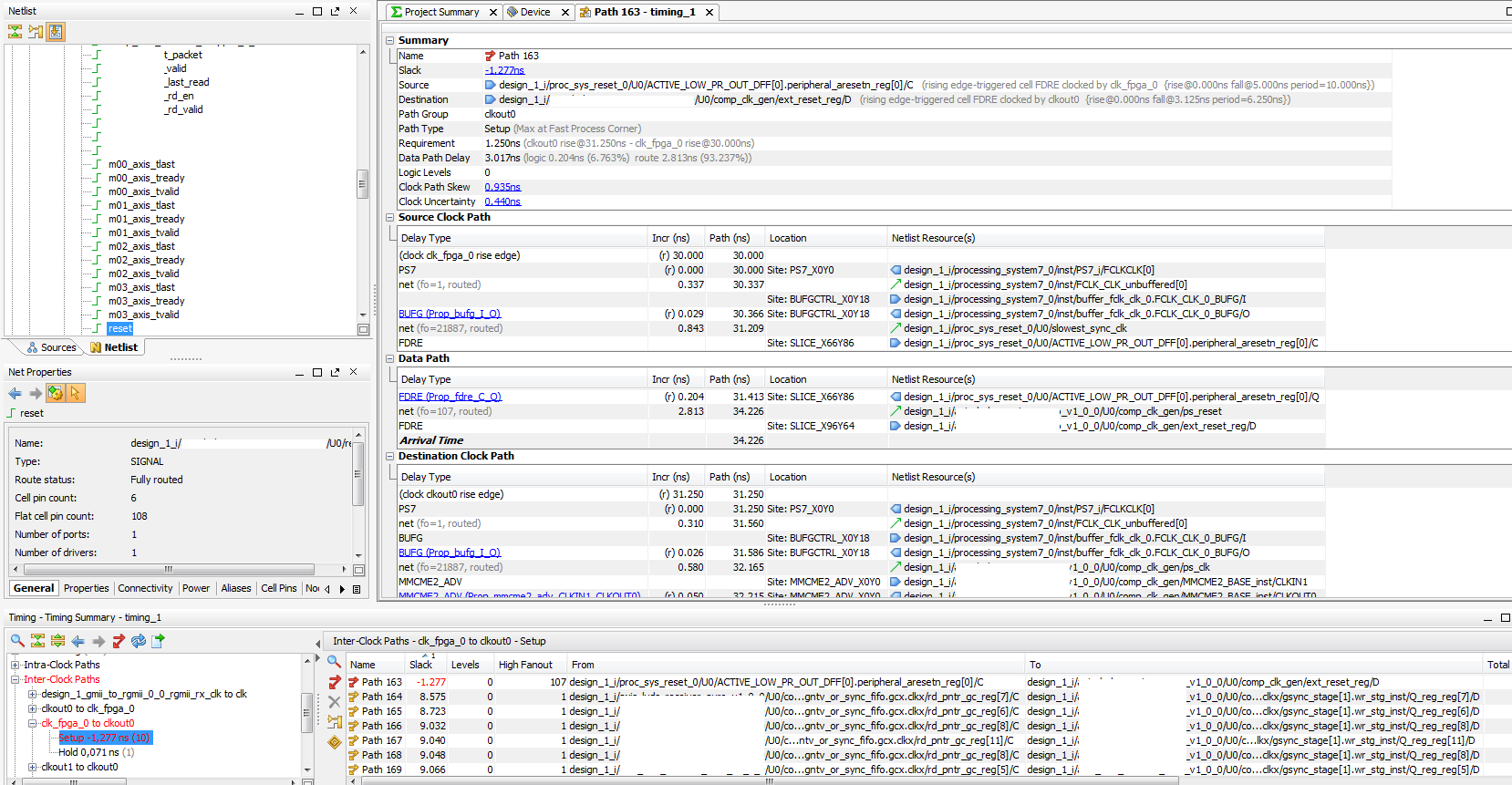

ich habe ein problem mit einer Timing Verletzung in einem Vivado (Zynq)
Projekt. Ich bekomme eine Kritische Warnung, dass die Timing
Requirements nicht erfüllt werden können. Siehe Bild: Message.
In der Timing Summery habe ich gesehen das anscheinend der Pfad von
einem Reset zum Anderen zulange ist. Wenn ich das richtig verstanden
habe -> Bild: timing_verletzung.
Liege ich mit meiner Vermutung richtig? Wie kann ich dieses Problem
lösen?
Danke viemals

Schau Dir den Pfad mal im Detail an (Doppelclick auf die Linie mit dem
Pfad).
Weil Dein Signal ...aresetn... heisst würde ich mal schauen, was Du wie
ein synchronisierst und wie Du allfällige Clockdomain-Border-Crossings
angehst, da liegt sicher irgendwo ein Hund begraben.
Dein "Information-Hiding-Konzept" (ausweisseln der Pfade) trägt etwas
zur Trübung der Kristallkugel bei.

Paul schrieb:
Ein JPEG ist ein ganz arg schlechtes Format für einen Screenshot.
Stichwort: Kompressionsartefakte...
> dass die Timing Requirements nicht erfüllt werden können.
Welche Anforderungen hast du gestellt?
> Wie kann ich dieses Problem lösen?
Nimm keinen asynchronen Reset.
Synchronisiere den asynchronen Reset auf die jeweilige Taktdomäne ein.

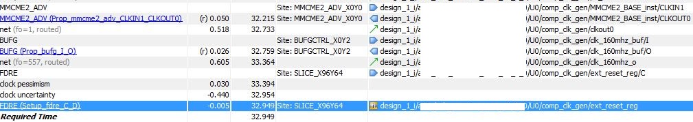

Hallo
Danke erstmal für eure Hilfe
Ich habe mal ein Bild von der Pfadbeschreibung angehängt (Doppelklick
auf den Pfad). Leider helfen mir diese Infos noch nicht weiter. Da bin
ich noch nicht so erfahren.
Anhand vom VHDL Code sehe ich das das ext_reset Signal ein synchroner
Reset ist:
  sync_ext_reset: process(clk_160mhz)
  begin
    if rising_edge(clk_160mhz) then
      ext_reset      <= ps_reset;
      ext_reset_sync <= ext_reset;
    end if;
  end process;
der ps_reset ist der aresetn. Der aresetn wird von einem PS Reset
Generator erzeugt.
Welche Anforderungen ich gestellt habe weiss ich leider nicht.
Vielleicht ist die ganze Sache ja auch kein Problem. Dachte nur wenn
Vivado sagt das die Timing requirements fehlschlagen, kann es so nicht
funktionieren...
mfg
Paul

Was Dir der detaillierte Pfad sagt:
Source Clock      : clk_fpga_0
Destination Clock : clkout _0
D.h. in Deinem VHDL-Code-Schnipsel ist noch nicht die ganze Wahrheit
drin, weil dein PS_reset ja aus einer anderen Clock-Domain kommt.
Du solltest also den Eingang Deiner Synchronizer-Kette als "false-path"
definieren (das darfst Du, weil Du mit der Synchronizer-Kette ja
sicherstellst, dass es da keine Probleme gibt).
