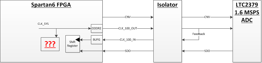

ich habe das folgende Problem und mich würde interessiren wie ihr das
angehen würdet.
Im Anhang habe ich versucht das ganze darzustellen.
Am FPGA (Spartan6) hängt ein LTC2379 1.6MSPS ADC. Die SPI Signale werden
über ein Isolatorbaustein durchgeschleift. Man kann annehmen dass der
unidirektionale Delay gleich ist bzw. nicht stört.
Der ADC SPI Takt ist mit 100 MHz festgelegt was auch den Systemtakt vom
FPGA entspricht. Der Takt wird über den Isolator zurückgeschlifen und
wird verwendet um die SDO Daten einzutakten. Leider ist dieser Takt
(CLK_100_OUT bzw. CLK_100_IN) nicht durchgehend weil sonst die ADC
Wandlung gestört werden kann.
Und jetzt ensteht im FPGA das Problem dass ich nicht weiss wie ich die
Daten wieder auf dem Systemtakt sauber rübersynchronisiere. Der
CLK_100_IN hat nur 18 Takten pro ADC Auslesung und somit ist eigentlich
ziemlich schwer ein FIFO anzusteuern.
Ich dachte dass ich den Schieberegister mittels den UCF Constraint
"FROM...TO..." abfange aber weiss nicht ob das ausreichend ist um den
Datenbus danach "einfach" mit dem Systemtakt zu übernehmen.
FPGA:Spartan6
Tool: ISE 14v7
Bin für jede Vorschlag offen :)

Doch das meine ich. Klar ist das verschoben das musst du halt mit der
Phasenverschiebung des DCM ausgleichen. Die Verschiebung ist doch
konstant, der Takt ist immer noch der gleiche, also kein Problem, musst
halt mit dem zusätzlichen internen Takt dann am besten auf einen Dual
Clock Fifo. Den Rückführungstakt brauchst du nicht, vor allem da der
nicht dauernd läuft.

erstmal danke für das hilfreiche Bild.
hast du es schon mal mit einem asynchronen bzw. pseudo-asynchronen FIFO
probiert? Die Daten werden mit CLK_IN_100 reingeschoben und mit CLK_SYS
ausgelesen? Inwiefern siehst du die 18 Takte als Problem, landet doch
erst mal im FIFO.

Ob die Phase konstant ist kann glaube ich nicht garantiert werden. Die
Toleranz vom Isolator kann an dieser Stelle stören oder nicht? Ausserdem
bedeutet nicht dass sobald ich eine Flanke ausgebe gleich mit den
nächsten abtasten kann. Der Roundtrip Delay, nenne ich das mal, ist mehr
als einen Takt.
@Klarkx
Ich befürchte dass wenn der Takt nicht dauerhaft anliegt dann werden die
FIFO Flags nicht korrekt aktualisiert.
Meine Idee wäre die Daten mit der steigende Flanke von CLK_100_IN
abzutasten und mit der letze fallende Flanke in ein dual-ported RAM
reinzuschreiben immer an der gleiche Adresse, 0 oder so. Somit kann ich
auch ein Flag setzen der ich dann auch abtakten kann und somit in dem
CLK_SYS Domain erkennen kann dass was neues ist. Der Flag wird dann bei
der nächsten Wandlung zurückgesetzt.
Ich will es halt so elegant wie möglich lösen und vor allem alle
asynchrone Übergänge zu 100% abdecken.
Danke nochmal für die Empfehlungen und Vorschläge.

ich sehe nicht, wieso du in diesem Fall ein FIFO brauchen solltest.
Takte wie geplant in der CLK_100_IN Domäne ein Schieberegister sowie
einen Zähler, der die 18 Bits runterzählt und beim letzten Bit das
Schieberegister in ein Halteregister kopiert. Das Halteregister liegt
zwar in der CLK_100_in Domäne, aber es ändert seinen Wert nur alle 18
Zyklen. Du kannst also in der CLK_SYS Domäne einen zweiten Zähler
betreiben, der die Takte auf CLK_100_Out zählt. Der hat zwar keine
definierte Phasenbeziehung zu CLK_100_in, aber wenn du z.B. das
Halteregister im 16. Takt ausliest und in ein Register der CLK_SYS
Domäne kopierst kannst du trotzdem sicher sein, dass der Wert im
Halteregister stabil ist.
FIFO ginge natürlich auch - du musst beim letzten der 18 CLK_IN_100
Pulse das WE aktiv setzen (so wie du in meinem Vorschlag beim letzten
der 18 Pulse das Halteregister laden müsstest). Ich seh nur nicht den
Vorteil, ein FIFO für nur einen Wert einzusetzen.

Doch das klappt, denn das Full Flag brauchst du ja nicht, das würde mit
dem Write Clock aktualisiert. Das Empty Flag wird mit dem Read Clock
betrieben, sollte also klappen.
Aber du musst das Enable Signal ja auch sauber in die 2. Taktdomäne
bringen. Was sagt denn das Datenblatt des Isolators wie die Delays
aussehen? Irgendwie sieht die Lösung bissl kompliziert aus, ist sicher
gar nicht nötig mit dem Takt zurück führen. Ob das Delay mehr als ein
Takt ist, ist doch egal, dann muss halt noch ein FF in das Enable Signal
für das Schieberegister.

Nee, denn SPI Transfer geht nur während der kurzen acquisition time. Die
Datenblätter sind da immer ganz trügerisch, und zeichnen die acquisition
time viel länger als die conversion time ein. Aber es ist in
Wirklichkeit genau andersrum. Und 200ns/18Bit sind nur 11.1ns also muss
man schon mit 100MHz ran. Das nervt uns an den PULSAR Wandlern auch
immer.

Valko Z. schrieb:
> Das war die Lösung bis jetzt. Leider hatten wir Probleme wie "Stucking
> Bits" gehabt die nicht erklärbar waren.
das Raustakten der Daten dauert 180ns, die Zeit zwischen zwei Wandlungen
ca. 600ns. Auch wenn es durch den Turnaround-Delay ne
Timing-Unsicherheit von einigen 10ns besteht muss es in den
verbleibenden (600ns-180ns-x*10ns) locker möglich sein, die Daten stabil
von der CLK_100_in Domäne in die CLK_Sys Domäne zu übernehmen - das
Register hat rund 400ns lang einen konstanten Wert am Ausgang. 400ns
sind lang genug, um die Daten richtig zu übernehmen.
Wenn es Probleme mit falschen Bits gibt, würde ich mir eher das
Eintakten von SDO mit CLK_100_in anschauen. Das Datenauge am Ausgang des
LTC2379 ist verdammt klein. Garantiert sind (bei 10ns Takt) gerade mal
1,5ns (tDSDO und THSDO). Das wird nochmal dadurch angeknabbert, dass die
Delays durch den Isolator zwar ganz gut matchen, aber eben doch mal ein
paar 100ps variieren können.
Am Eingang des Spartan 6 bleibt dir also noch ein (garantiertes)
Setup-Hold Fenster von gut 1ns. Das ist für den Spartan 6 einfach zu
wenig. In der Praxis mag es trotzdem häufig funktionieren (weil der
LTC2379 ein besseres Datenauge liefert als in seiner Spec garantiert).
Habt ihr das Setup-Hold Fenster für SDO bezogen auf CLK_100_in in den
constraints? (Ich denke immer noch, dass der Spartan 6 ein solches
Constraint gar nicht erfüllen kann). Habt ihr mal am SDO-Eingang einen
IODelay platziert um den Abtastzeitpunkt von SDO zu optimieren?
Ihr könntet auch mal entweder SDO oder CLK_100_in am FPGA mit ein paar
pF belasten (aktive Scope-Probe) und so das Signal etwas verzögern. Wenn
euer Fehler auf einem Setup-Hold Problem beruht, dann müsste es mal
schlimmer, mal besser werden (je nachdem, welches der beiden Signale Ihr
belastet). Eine Aufnahme des Datenauges am FPGA wäre sicher auch mal
nicht uninteressant.

Valko Z. schrieb:
> Wir haben damals zweimal den
> gleichen Wert nacheinander ausgelesen und das "gefühlt" relativ oft.
Also nicht der Fehler eines Bits im Datenwort, sondern mehrfach das
identische Datenwort: das hat dann natürlich nichts mit
setup/hold-Problemen am SDO zu tun.
Zwei mal der identsiche Analogwert muss nicht per se ein Fehler sein
(aber man kann dem Spannungverlauf natürlich ansehen, wenn die zwei
identischen Werte nicht richtig sein können).
Ein Synch-Problem zwischen den Clock-Domänen ist eine denkbare Ursache,
wobei - wie schon geschrieben - die mehrere hundert ns lange Phase mit
stabilem Registerausgang sicher ausreichend sein muss, um die Daten
korrekt zu übernehmen.
Ein andere denkbare Ursache hast du selbst schon beschrieben: bist du
sicher, dass der CNV-Puls lang genug ist, um vom ADC erkannt zu werden?
20ns ist laut Datenblatt Minimum, ich würde mindestens 3 Zyklen deines
10ns Takts vorsehen.
Je nachdem, wie ihr die bisherige Lösung implementiert habt, kämen auch
Problem innerhalb der CLK_100_in Domäne in Frage. Nutzt Ihr hinter dem
Schieberegister noch so was wie ein Halteregister, in das der Wert des
Schieberegisters übernommen wird? Da wäre denkbar, dass der
"Übernahmepuls" Probleme macht. (Bei der Nutzung eines FIFOs wäre das
prinzipielle Problem aber das selbe: dort muss ein entsprechender
WE-Puls erzeugt werden).
Ich würde bei deinem ADC-Timing sowohl auf ein "Halteregister" als auch
auf ein FIFO verzichten und direkt die Werte des Schieberegisters dann
in CLK_SYS übernehmen, wenn ich weiß, dass sie seit sehr langer Zeit
stabil sind (je nachdem, wie die Druchlaufzeiten durch euren Isolator
sind z.B. 200ns nach dem Absenden des 18. CLK_100_OUT Pulses). Wenn man
den Delay zwischen CLK_100_Out und CLK_100_in wenigstens halbwegs kennt
muss es damit klappen, Synch-Probleme zwischen den CLK-Domänen zu
vermeiden. Und wenn man beim Delay grob daneben liegt, erhält man als
Fehler nicht zwei mal den identischen Analogwert sondern z.B. Messwerte,
die um eine oder mehrere Bitpositionen verschoben sind.

Vielleicht habt ihr alles das eh schon gemacht, aber was mir als erstes
in den Sinn kommen würde wäre:
- Oszi an Busy-Flag hängen und schauen, ob dessen Puls zwischendurch mal
ausbleibt (sofern der ADC regelmäßig abgefragt wird sollte sich eine
ausfallende Wandlung recht gut triggern lassen)
- FPGA den letzten Analogwert mit dem vorletzten vergleichen lassen und
bei identischen Werten einen Trigger fürs Oszi erzeugen. Mit dem Oszi
den Datentransfer anschauen (Pretrigger von einigen µs) und analysieren,
wie der tatsächliche Datentransfer aussah wenn das FPGA meint, zwei mal
die identischen Daten emfpangen zu haben.

Hi
@Achim S.
das ganze mit Trigger ausgeben und Chipscope einbauen um zu schauen dass
alles passt habe ich mehrmals gemacht. Am Ende konnte erstmal kein FPGA
Fehler festgestellt werden. Das Redesign beinhaltet jetzt ein
gleichwertiges Bauteil aber von ein anderen Hersteller. Mal schauen wie
da sich das ganze verhält :)
Gruss
