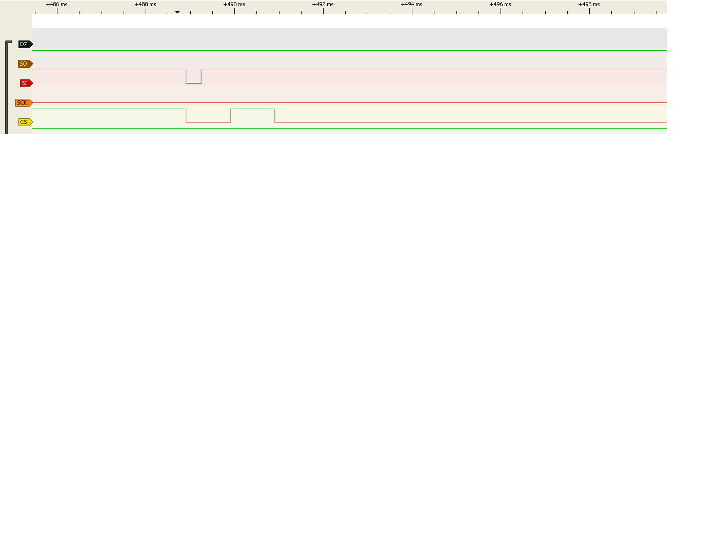

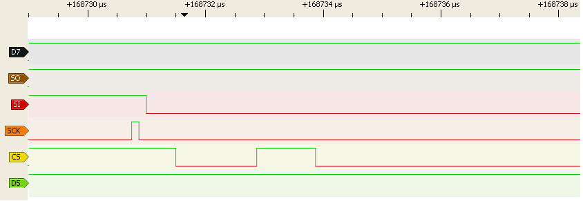

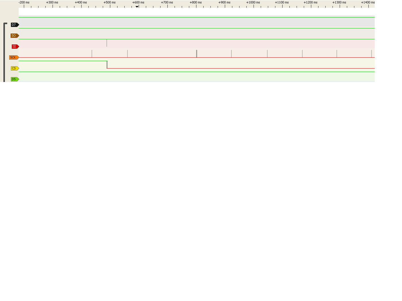

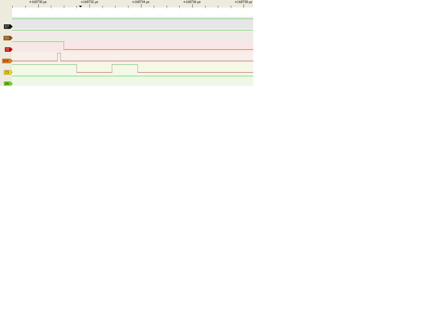

Nun passiert auf dem Bus laut Logikanalysator fast nichts. Auf den
Bildern im Anhang kann man sich gut an der Chip Select Linie
orientieren. Achtung, die Labels stehen tiefer als man denkt, Linien
zählen!
Außerdem bleibt das Programm beim zweiten gesendeten Zeichen in der
Warteschleife hängen, sieht man auch am Bild.
Der Bus wird sich zu Tode langweilen bei 1ms Pausen.

 Mit deinen ms kann keiner etwas anfangen. Sollten us sein.
 MOSI bleibt die ganze Zeit auf HIGH.
 SCK bleibt die ganze Zeit auf HIGH.
 EDIT:
 Mensch, setze doch die Labels und Signale richtig zueinander.

Ok, habs nochmal mit 0x55 als Zeichen und einer Mikrosekunde als Pause
durchgeführt. Ändert kaum etwas.
Der Puls bei SCK scheint "zufällig" da zu sein, ist nicht immer da.

c) Der LogicAnalyzer ist zu langsam für den SPI-Takt

Hab ich auch schon dran gedacht, aber hab den Taktvorteiler auch schon
auf 1/128 von 16 MHz gehabt, also 125 kHz. Das hör ich ja noch fast...
