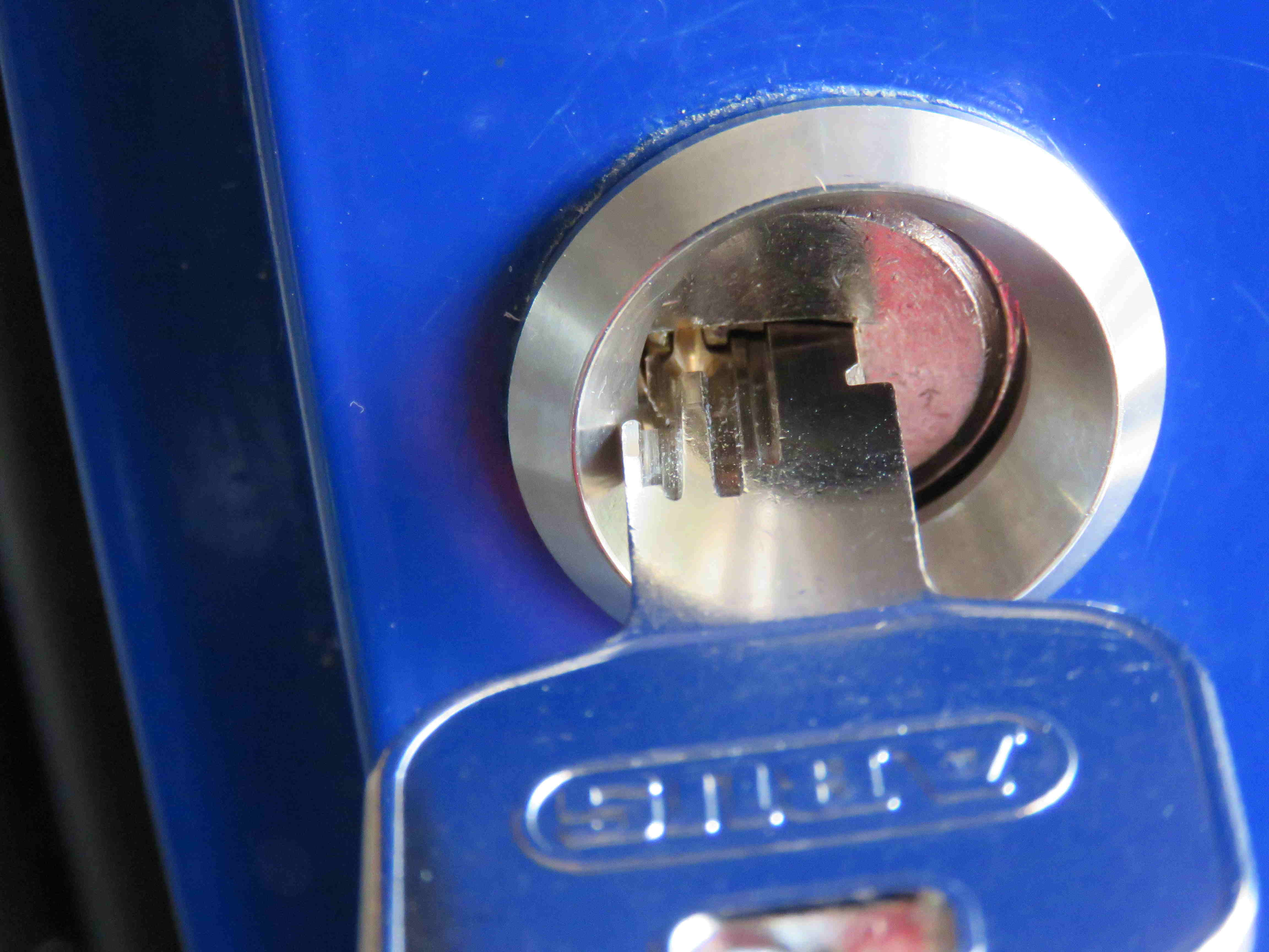

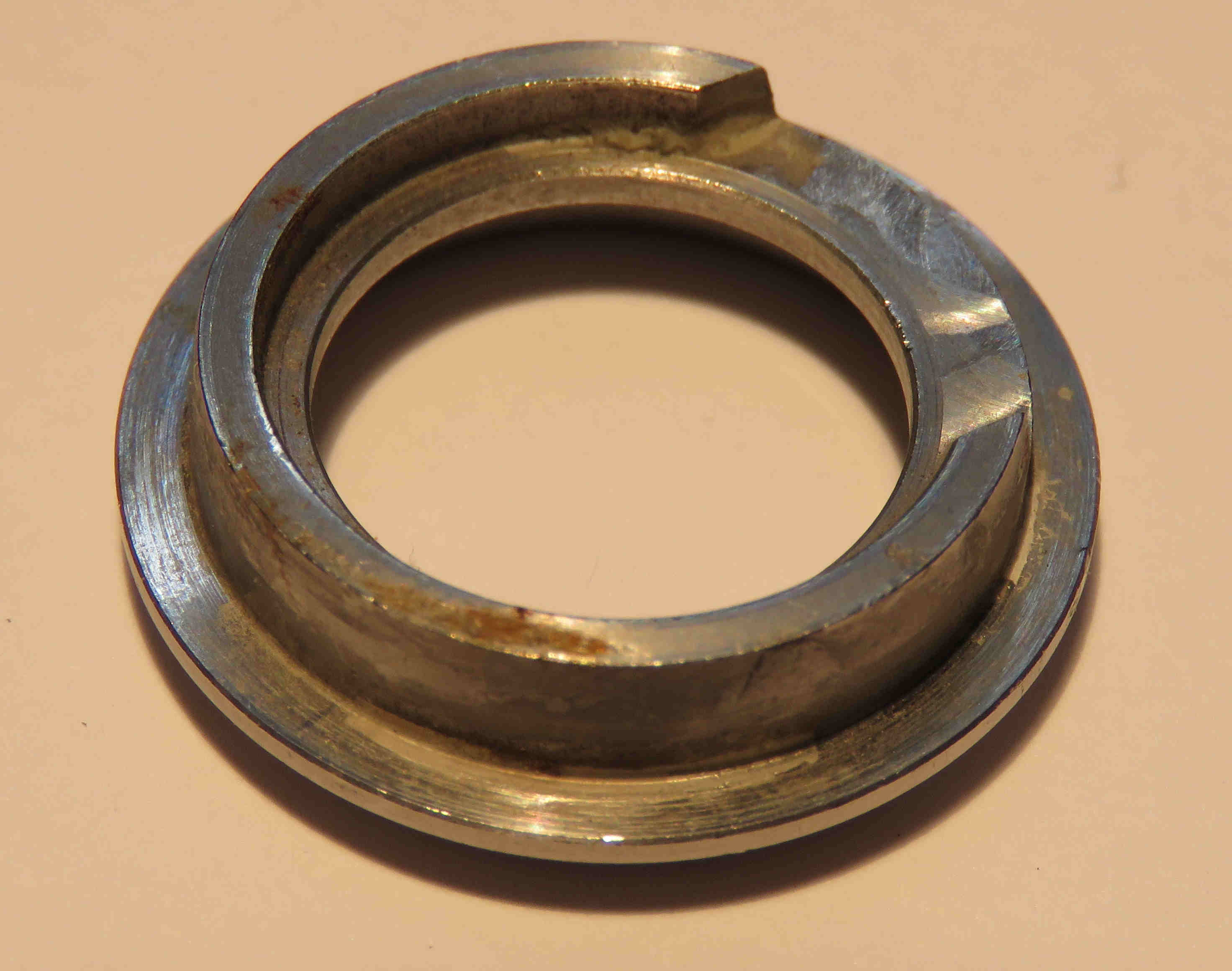

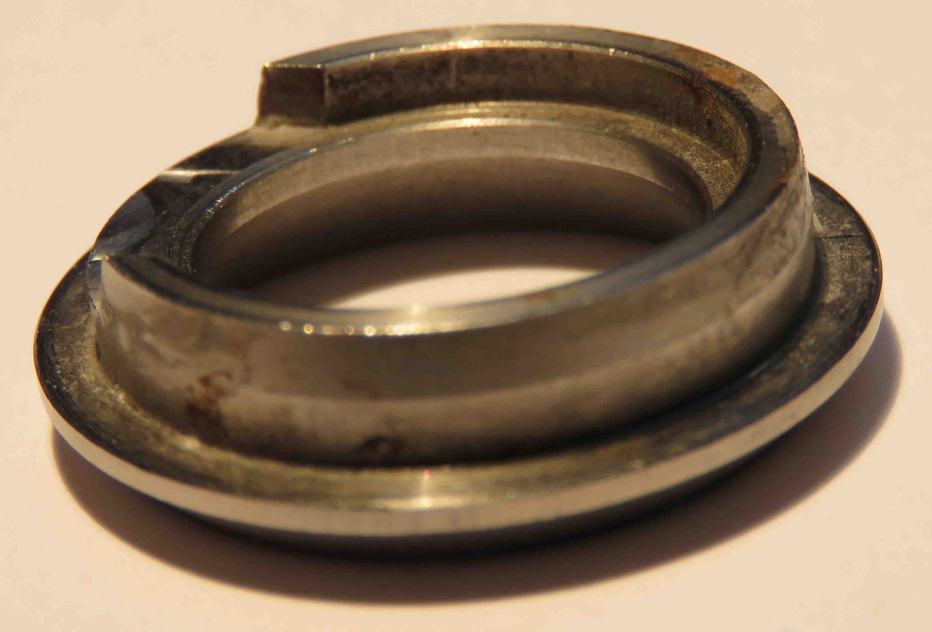

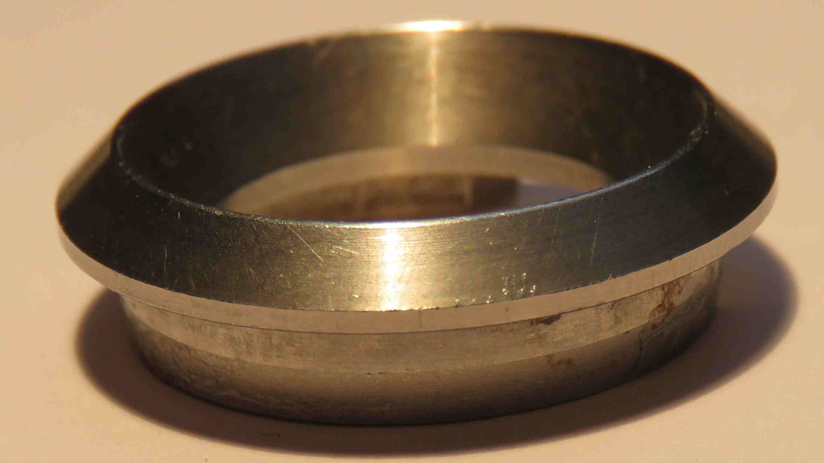

Wir haben schon seit längerem eine "neue" Haustüre, die bisher mit dem
0815-Zylinderschloss ausgestattet war (werkseitig montiert).
Nun habe ich ein etwas besseres Zylinderschloss gekauft, doch nun passt
die Rosette nicht mehr bzw. sie passt, aber ich kann den Schlüssel nicht
mehr ganz reinstecken.
Anbei ein paar Bilder mit der Maleise.
Was könnte man tun?
1. Schlüssel abfeilen?

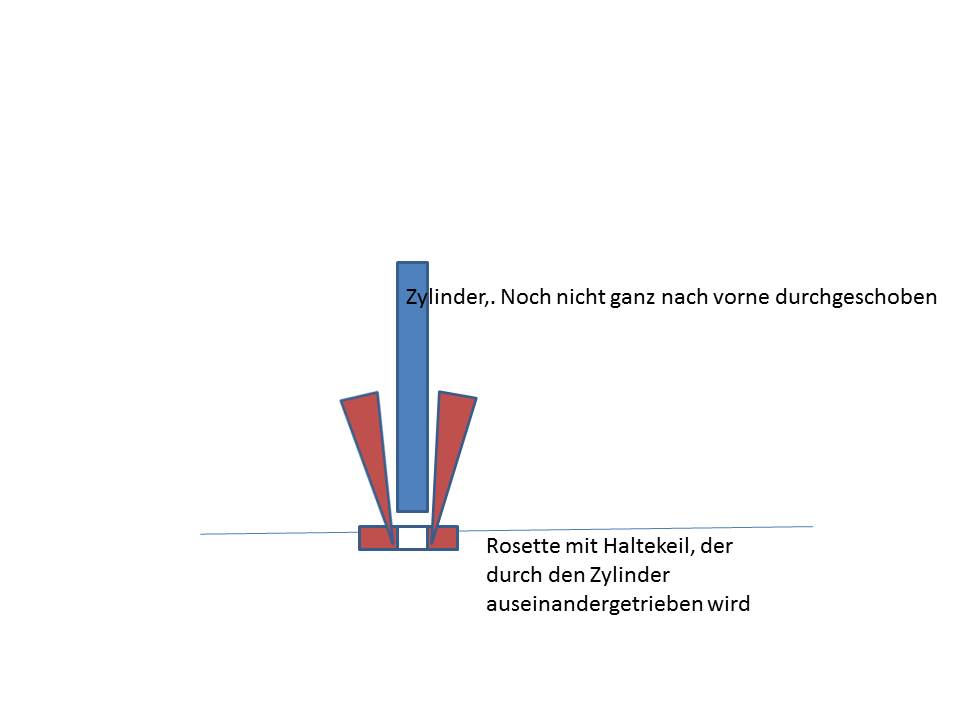

2. Neue Rosette anfertigen lassen? Dann könnte die außen ein wenig
größer sein, ob man Innen ggf. ausklappbare Haltenasen anbringen könnte,
wäre natürlich super.
Danke für eure Tipps!

Im dritten Bild ist zu sehen, dass der Drehzylinder asymmetrisch
ist und daher der Schlüssel an der Rosette anstößt. Evtl. gibt
es einen passenden Zylinder wo der Schlüssel mittig eingeführt
wird(Wendeschlüssel). Dann könnte es passen. Sicher kann man auch
was vom Schlüssel abfeilen, aber das schwächt den Schlüssel und
wenn der vom Drehmoment gefordert wird, hat der möglicherweise eine
zusätzliche Sollbruchstelle.
Die Rosette aufzubohren scheint auch eine Lösungsmöglichkeit zu
sein, aber dann darf das Material nicht gehärtet sein, was man
wegen der einbruchhemmenden Eigenschaften zumindest vermuten würde.
Außerdem würde ein Spalt rundherum entstehen, weil die Rosette
dann den Bereich um den Schließzylinder nicht mehr abdeckt, je
nach dem, wie es gemacht wird, mal von der Materialschwächung
(verminderter Einbruchschutz) ganz abgesehen.
#4608435
Wie es aussieht, ist im Bild 3 links (bereits in Schloßnähe) eine
Auflaufnase erkennbar, welche die Einstecktiefe des Schlüssels wohl
begrenzen soll.
Die kannst Du aber nicht bis "auf Anschlag" fahren, weil das die (links)
weiter zurückliegende Anschlagnase verhindert, indem sie auf die Rosette
"aufläuft".
Wenn Du diese Anschlagnase einfach weiter zurücksetzt, kann die
erstgenannte auf Anschlag gefahren werden.
Die Al-(natur-)farbige Rosette würde ich so belassen, wie sie ist.
Denn die Farbkombination weiß und blau ist zumindest in Bayern
gefälliger als anthrazit und blau. :D

Diese Rosette ist doch bloss Zierde, so wie ich das sehe, keinerlei
Befestigung, bloss reingesteckt so daß sie jeder nach vorne rausnehmen
kann, wenn sie nicht schon von selber rausfällt.
Einfach weglassen.

#4608664
Sah mir nochmal Dein Bild 3 an.
Sowie meine Sicherheitsschlüssel, die überwiegend die "Auflauf-Nase"
(= Tiefen-Einsteckbegrenzung des Schlüssels) unterseitig haben.
D.h. auf der Seite, wo die Einkerbungen im Schlüsselprofil sind.
Die Auflaufnasen selbst liegen alle im vollen Querschnittsbereich der
Schlüssel (an ihrem "Drehgriff"), damit die Auflauffläche möglichst groß
ist.
Wenn Du den Schlüssel auf der Innenseite des Schlosses voll einfahren
kannst, siehst Du, wo die Auflaufnase liegt.
Alles, was dann bzgl. Rosette im Weg ist, kannst Du einfach weg feilen
oder abschleifen.
Die Drehstabilität des Schlüssels wird dadurch nicht vermindert. :)

Gast #4608982
Bild T3 zeigt das Elend. Zylinder sitzt nicht in der Mitte der Rosette.
Mein erster Versuch wäre Schloß nochmals ausbauen und nachsehen ob noch
etwas Luft zur Justage ist oder die Rosette leicht nach links versetzt
werden könnTE.

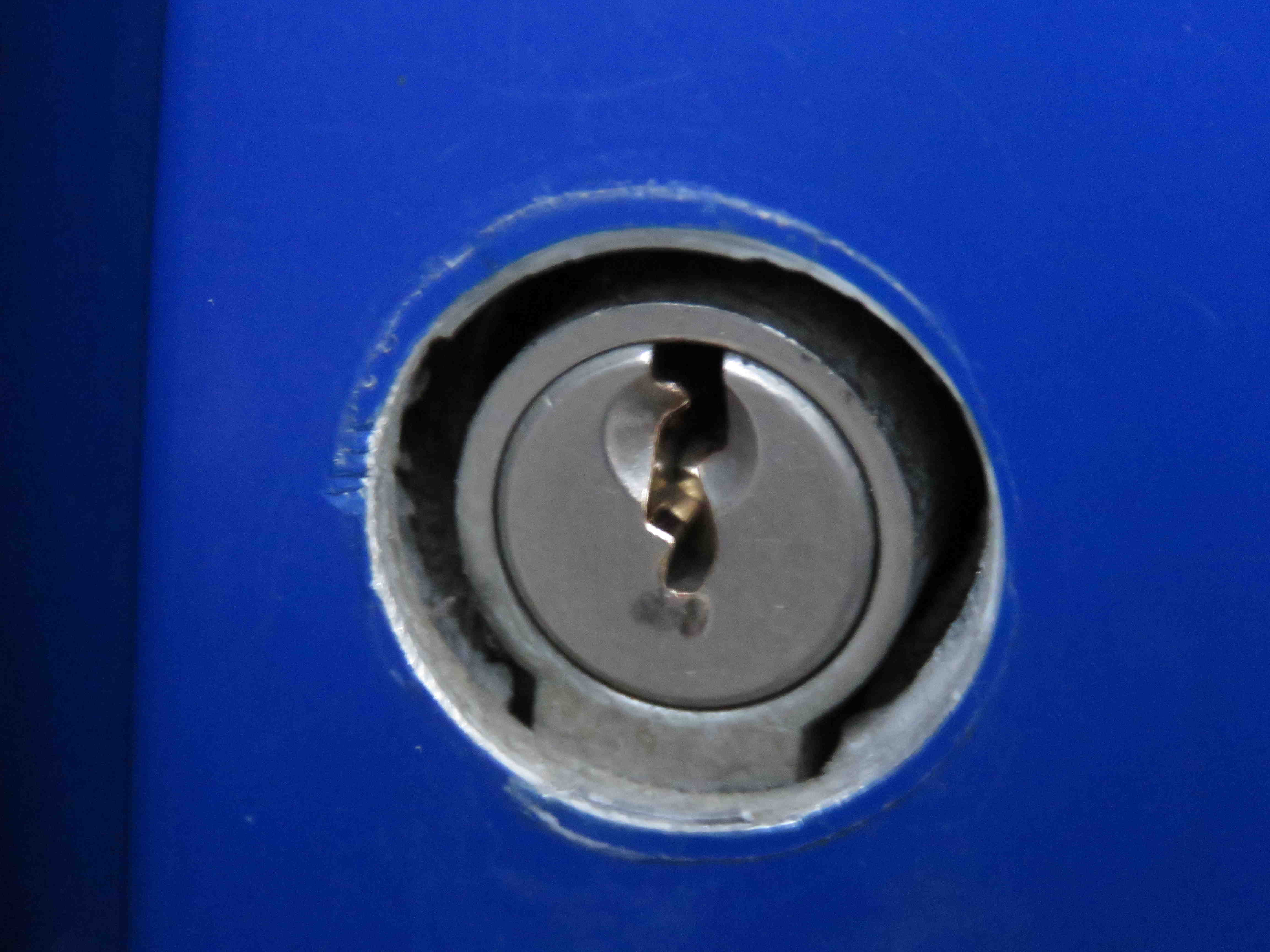

OP #4609066
Stefan M. schrieb:
> Aus welchem Grund sitzt den Der Zylinder auf dem 3. Bild so schräg
> drin?
> Oder ist das eine Täuschung?
> Dem Bild nach zu urteilen, ist das kein Problem der Rosette, sondern des
> total schräg eingebauten Zylinders...
Ja, es ist tatsächlich so, dass der Zylinder, wenn man ganz gerade von
vorne draufschaut, etwas nach links versetzt ist. Allerdings kann ich da
nicht viel machen. Auf der Innenseite läuft der Zylinder (war bei dem
alten Zylinder auch nicht anders) durch die passformgenaue Innenrosette.
Die zentrale Querschraube im Türblatt ist der zweite Punkt, so dass das
vordere Ende des Zylinders (außenseitig) dann festliegt.
Aber du bringst mich auf die Idee, mal auf der Innenseite der Türe die
Rosette abzunehmen und zu schauen, ob ich da die Führung nach rechts
versetzen kann, so dass der Zylinder dann "gerader" sitzt.
Allerdings ist der Versatz des Zylinders kleiner als der Überstand am
Schlüssel, so dass das Anstoßen immer noch da wäre. Zumal der Schlüssel
ja auch gedreht wird und überall an der Rosette "vorbeikommt".

Tatsächlich ist es so, dass die Rosette nur eingeklebt ist, daher auch
meine Frage, ob man eine Rosette hersteller könnte, die auf der
Türinnenseite z. B. exzentrische Hebelchen hat, die die Rosette
herausfallsicher halten könnten.
Der Zylinder stößt von innen an das äußere Türblatt an, und zwar im
unteren Bereich. Es gibt also nur ein rundes Loch, so dass man den
Zylinder auch nicht von außen herausziehen kann. Ein längerer Zylinder
als 45 mm würde nicht reinpassen, ohne das Außenblatt aufzufeilen. Daher
schrecke ich auch von so einem Zylinderschutz von Abus zurück.
Wo hast Du das Zylinderschloß gekauft?
Gebraucht auf dem Flohmarkt??
Denn das Schloß im blauen Bild (ohne Rosette) zeigt deutliche
Gebrauchsspuren und übrigens auch unten die "Auflauf-Fläche" (verursacht
durch die Anschlagnase unten am Schlüssel).

Weil weder die große Bohrung im Türrahmen zentrisch zum Rundteil des
Schlosses ist, noch die Bohrung selbst kreisförmig ist.
Ich weiß nicht, wer da was herumgefummelt hat.
Jedenfalls wurde die Bohrung gründlich "versaut".
Wie willst Du da nun ein Rotationteil (Rosette) zentrisch zum Schloß
einsetzen können??

Der neue Zylinder ist ein ABUS XP2S aus dem Versandhandel. Im letzten
Bild ist der alte Zylinder zu sehen.
Ja, das ist auch der alter Zylinder.

Meine Idee wäre gewesen, dass es eine Rosette gibt, die links und rechts
ne Art Schiene hat, die vom eingeschobenen Zylinder auseinandergedrückt
wird und so verhindert, dass die Rosette rausfallen kann.
Wenn man jetzt das untere Foto "Zylinder_Kraus" genauer betrachtet, hat
da schon einer tüchtig an der Tür herumgefeilt. Ein goßer Könner war das
nicht. Wahrscheinlich wäre ein neuer Abdeckring geeigneter Geometrie die
Lösung?
