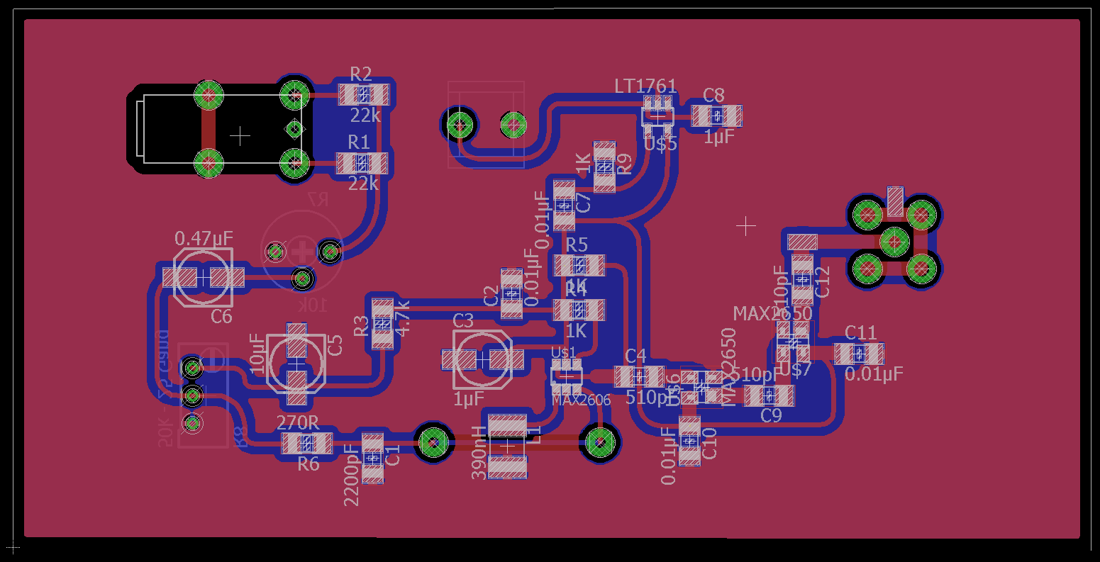

Eine entsprechende Schaltung wurde von mir mittels SMD auf einer
doppelseitigen Leiterplatte realisiert. Nach der Einstellung der
Frequenz über einen Trimmpoti (50K - 25 Turns), bleibt die Frequenz zwar
Stabil, jedoch nur solange die Leiterplatte nicht angefasst oder bewegt
wird.
Die Frequenz verstimmt sich am heftigsten, wenn man mit dem Finger zu
nah an die Indiuktivität kommt (Figure 6 - Lf Zwischen 1 - 2).
Kann man dagegen etwas tun?
Ich dachte an eine Regelung, dazu müsste man aber einen Frequnzzähler
bauen dessen Abtastrate mind. das Doppelte der Sendefrqeuenz ist ->
Meiner Meinung nach schwer zu realisieren.
Weitere Details:
- Die Kapazität Cbypass ist bei mir allerdings nicht direkt neben dem
MAX sondern paar 3-5 cm daneben. Ich bin mir nicht sicher, ob das
möglicherweise das Problem sein könnte.
- Abschirmung wäre natürlich eine Lösung, dazu müsste ich jedoch ein
passendes Gehäuse finden. Provisorische abschirmungen ergaben nur eine
geringe Linderung meines Problems.

Hast du Impedanzkontrollierte Leiterbahnen (Microstrip, Coplanar)?
Deine Versorgungsspannung ist auch ausreichend mit C's geblockt?
Bei solchen Frequenzen ist das Layout essentiell, zeigt uns das mal
bitte.
Dein Bypass C sollte so nah wie möglich am IC sitzen und zudem auch
einen sehr geringen ESR bei deiner Grundwelle haben. Am besten mehrere
Kondensatoren mit gleichem Wert parallel schalten. Welche Bauform der
passiven Elemente nutzt du? Solltest du 1205 oder 0805 nutzen ist das
fast unmöglich.
Siehe Layout im Anhang!
> und zudem auch
> einen sehr geringen ESR bei deiner Grundwelle haben.Am besten mehrere
Kann ich machen!
> Welche Bauform der
> fast unmöglich.
1206 - Könnte aber noch runter gehen bis 603. Da ist dann aber Ende!

Ueblicherweise sind Spule sehr empfindlich auf die Umgebung. Ich wuerd
eine handgewickelte Throughhole verwenden, die kann man dann so
orientlieren, dass sie Kupplung zu anderen Teile minimal ist, und dass
sie nicht grad Wirbelstroeme im Platinenmaterial produziert. Und dann
ja, Kuebelchen drueber.
Elkos erscheinen mit eher sinnlos in einem Hochfrequenzaufbau.
Von welcher Frequenz reden wir eigentlich ?

also die Schaltung samt Layout musst du nochmal komplett überarbeiten.
1. Der VCO ist ein differentieller VCO. Das heißt dein Ausgangssignal
liegt zwischen out+ und out- an und nicht zwischen out+ und GND
(beziehungsweise hast du dort nur die Hälfte der Leistung.
1.1 Du musst deine Ausgänge mit einem Matching-network (an deine
Microstrips)Anpassen, was hier nicht einfach wird. Zudem benötigste
differentielle Microstrip strukturen mit 50 bzw 100 Ohm je nachdem wie
deine nachfolgende Schaltung aussieht. Diese sollten SYMMETRISCH mit
KONSTANTEN Abstand sowie KONSTANTER Breite zueinander verlaufen. Beide
Leitungen sollten auch GLEICHLANG sein (unter 10mil differenz).
1.2 Du brauchst dann einen differentiellen Verstärker. Oder ein Balun.
1.3 Deine Spannungsversorgung ist schlecht. Lange, dünne Leitungen sind
immer ungünstig. Platziere deine Versorgung weit weg von deinem VCO und
führe breite Leiterbahnen raus. Am besten wäre ein Multilayer-Layout,
damit du einen extra Layer für die Versorgung hast.
1.4 Keine Masse in der Nähe der differentiellen Paare. Es entstehen
Kopplungen, die zu einem Mismatch der differentiellen Impedanz führen
und deine Masse wird gestört.
1.5 deine Komponenten sind zu stark verteilt, damit wirst du keine
brauchbaren Ergebnisse erziehlen.
1.6 Nimm eine geschirmte HF Spule.
(1.7) In der Elektronik nimmt man vorzugsweise 45° Winkel für
Leiterbahnen. HF leiterbahnen können auch Rundungen haben, ist aber bei
den Frequenzen nicht wichtig.
Die Liste könnte man noch fortsetzen. Ich will dir keine Hoffnung
machen, aber mit dem Layout (und Schaltung) wirst du keine Möglichkeit
haben dein Ziel zu erreichen. Alles was funktioniert ist mehr
Glückssache. Ich bitte die Anderen Kommentatoren auch noch
weiterzuhelfen. Du solltest dir erstmal Grundlagen im Layout beibringen
und dich dann langsam in die HF-Materie einarbeiten. Guck dir auf der
Seite von MAXIM das Layout vom Evalkit des MAX2605-9 an. Lass dich nicht
unterkriegen.
> unterkriegen.
Vielen Dank :-)
Das hat mir schon sehr weitergeholfen! Ich weiss
in welche Richtung ich jetzt gehen und weiter recherchieren soll.
