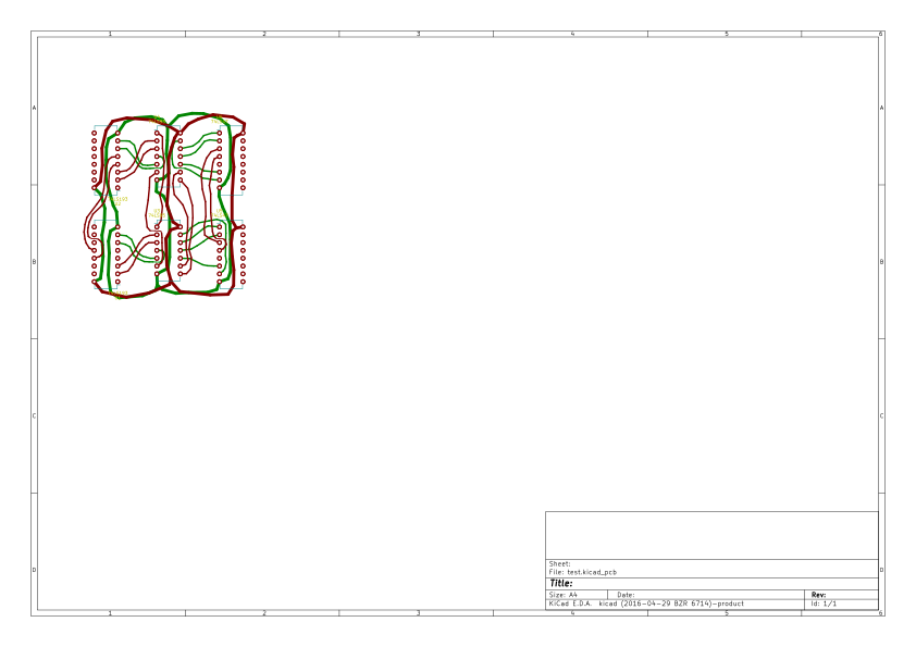

Hallo zusammen, kennt jemand einen Weg mit Eagle die Platinen im Retrostyle zu routen? Etwa so wie hier auf dem Beispielbild? Ich muss ein historisches Gerät restaurieren bei welchen die Platinen teilweise weggebrannt ist und will das es danach wieder original aussieht. VG Patrick

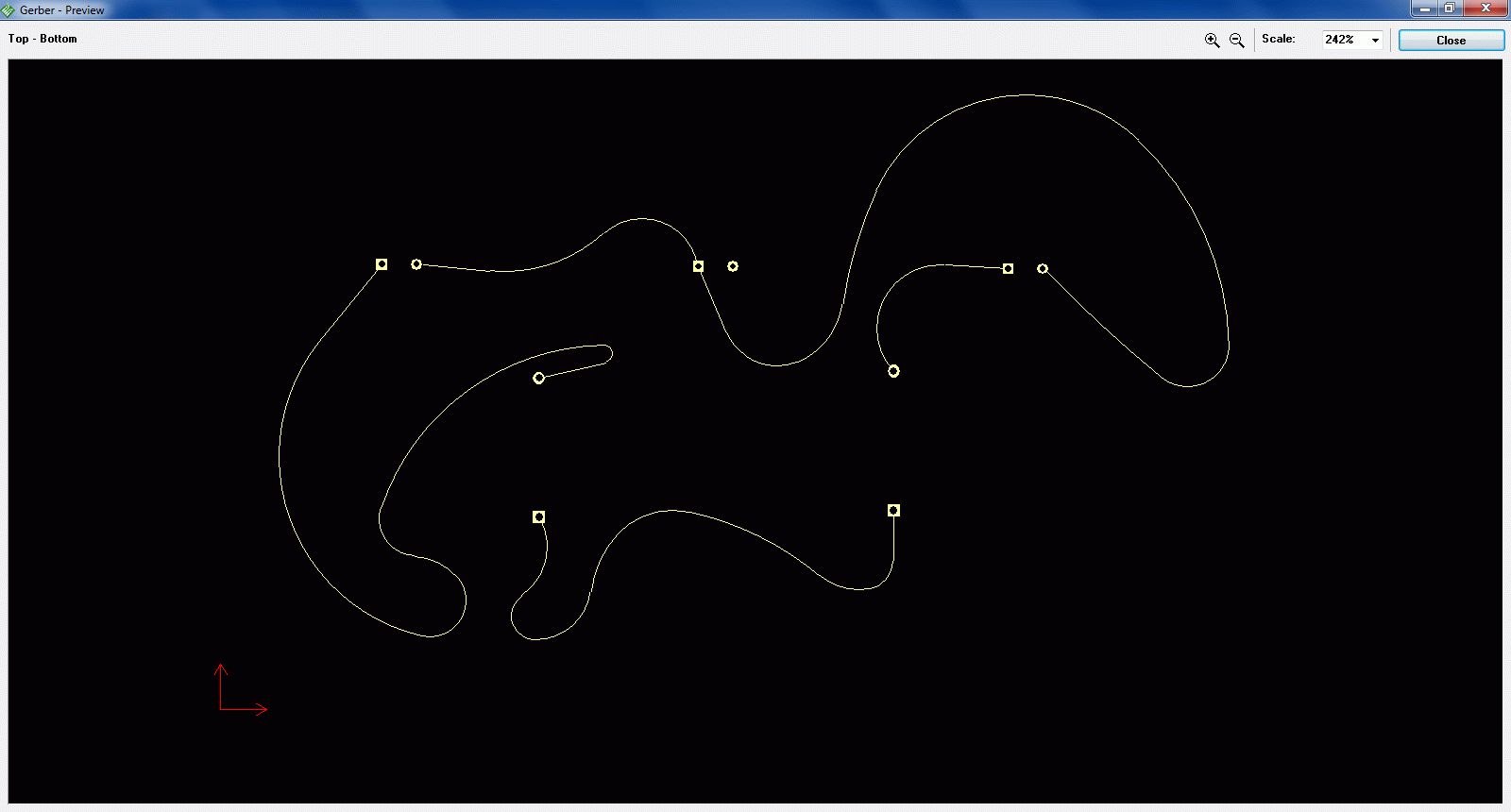

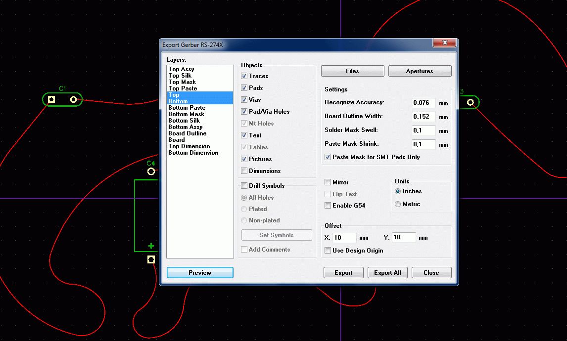

#4608785
So was geht in Diptrace ratzfatz und auch noch in schön und einfach, wenn man Route Mode (M) auf Arcs/Curves und Segment (S) auf Curve stellt. Dann zeigt die Strichlinie immer die Richtung und es darf schwungvoll nach Herzenslust gebogen-geroutet werden. Macht Spaß.
#4608790

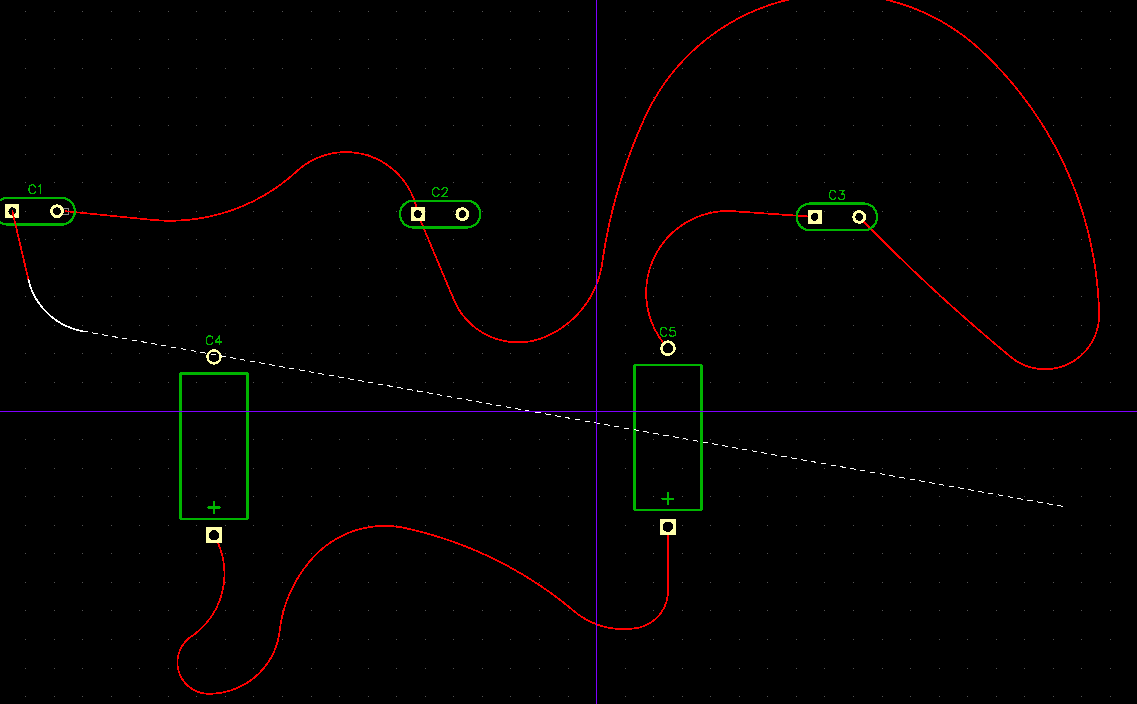

Und mit Strg+Move die Leiterbahnen verbiegen. Man kann auch gleich im Kringelmodus (siehe Anhang) routen. Damit das organisch aussieht, muss man sich aber in dessen Funktion einarbeiten.

Lanzette schrieb: > Das ist Stückwerk, aber keine Bögen. Ja, ist es. Wenn mich nicht alles täuscht, kann RS-274X aber auch nur Stückwerk darstellen. ;-) Wenn man das also heute fertigen lassen will, muss man sich dessen Gewahr sein, dass der Prozess nicht mehr wie vor 30 Jahren analog ist, sondern digital.

Jörg W. schrieb: > Lanzette schrieb: >> Ich würde es aber eh selber ätzen. > > Wenn es nur einseitig ist, kein Problem. > > Bei doppelseitig fehlen einem dann aber die Durchkontaktierungen, > die durchaus auch zu dieser Zeit schon üblich waren. Dazu gibt es Ersatzmethoden. > Ansonsten wäre natürlich der Weg über Scan und Vektorisierung der, > der am ehesten das Original reproduzieren dürfte. Überflüssig mit Diptrace. Einfach einen Scan als Bild richtig skaliert unterlegen und mit dem Kurven-Algorithmus schwungvoll die LB nachfahren.
Vielen Dank für die vielen Antworten in der kurzen Zeit. Abscannen geht nicht richtig weil die Hälfte der Leiterbahnen weggebrannt ist. Ich weiß aber wo welche Bauteile hinkommen und könnte in Eagle zuerst den Schaltplan eingeben, dann die Kontour der LP zeichnen und dann die Bauteile dort hin setzen wo sie im Original standen. Ob das Rouiting die selben Wege wählt ist eigentlich egal, Hauptsache es geht danach. Es ist nur wichtig das es Retro aussieht. VG Patrick
Hallo Jörg und Lanzette. Jörg W. schrieb: > Wenn mich nicht alles täuscht, kann RS-274X aber auch nur Stückwerk > darstellen. ;-) Nein, es gibt einen speziellen Befehl für Kreise bzw. Kreissegmente. Damit gehen aber natürlich nur wirklich "kreisrunde" Sachen. Irgendwas "geschwungenes" wird eben durch viele kleine Stückchen angenähert. Das Kreistool in Gerber ist aber ein Zugeständnis an den damaligen begrenzten Speicherplatz auf Lochstreifen. Da man heute aber genügend billigen Speicherplatz hat, ist es eigentlich obsolet. Im Gegensatz zu Polygonen, die auch noch andere Vorteile gegenüber durch Strokes gemalten Flächen besitzten. > Wenn man das also heute fertigen lassen will, muss > man sich dessen Gewahr sein, dass der Prozess nicht mehr wie vor 30 > Jahren analog ist, sondern digital. Eben. Lanzette schrieb: > Wirkt auf mich eher abschreckend. Das ist Stückwerk, aber keine Bögen. Feinere Raster Auflösung wählen. Damit bekommt man die Ecken so fein, das man sie nicht mehr sieht. ;O) Mit freundlichem Gruß: Bernd Wiebus alias dl1eic http://www.l02.de

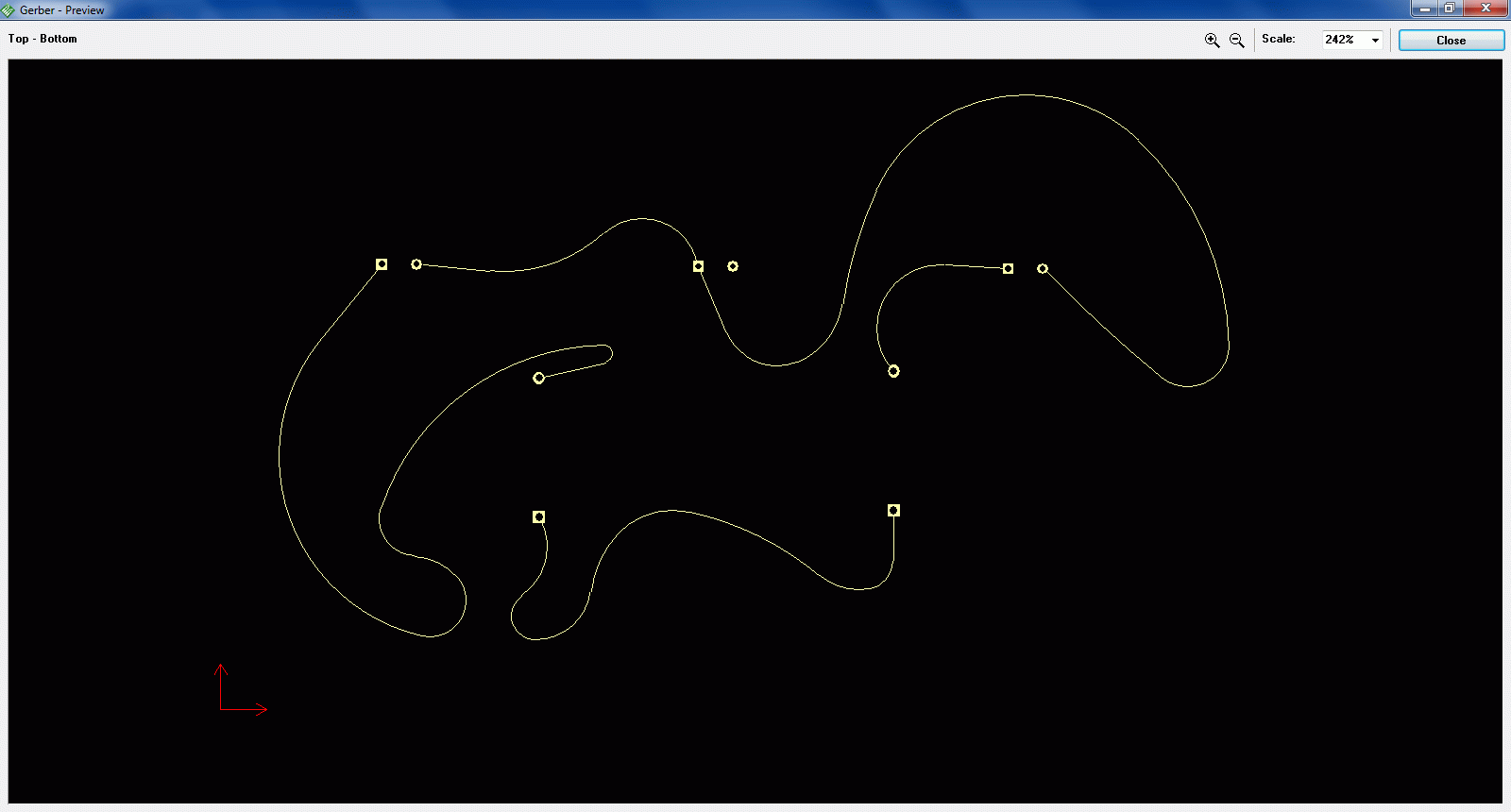

Patrick M. schrieb: > kennt jemand einen Weg mit Eagle die Platinen im Retrostyle zu routen? > Etwa so wie hier auf dem Beispielbild? du kannst mit eagle ein Bild als Bitmap importieren. Zuerst die Bauteile plazieren, ausdrucken und die Leiterbahnen malen. Dann einscannen und als Bitmap importieren. Mit etwas mehr Sorgfalt als bei mir sollte das ganz gut werden.
#4609684

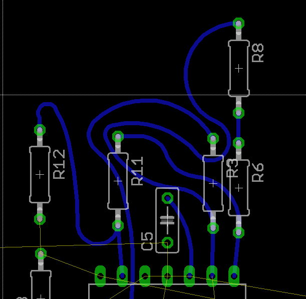

Patrick M. schrieb: > kennt jemand einen Weg mit Eagle die Platinen im Retrostyle zu routen? Knickmodus 7 (zumindest wars in EAGLE 6.6 so). Dann werden schön stetig diffbare Splines erzeugt.

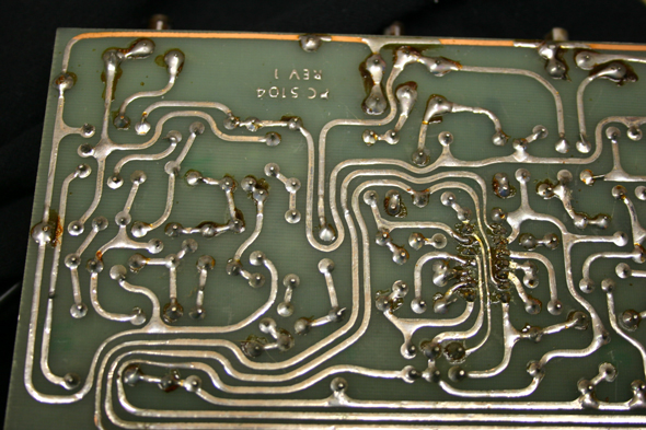

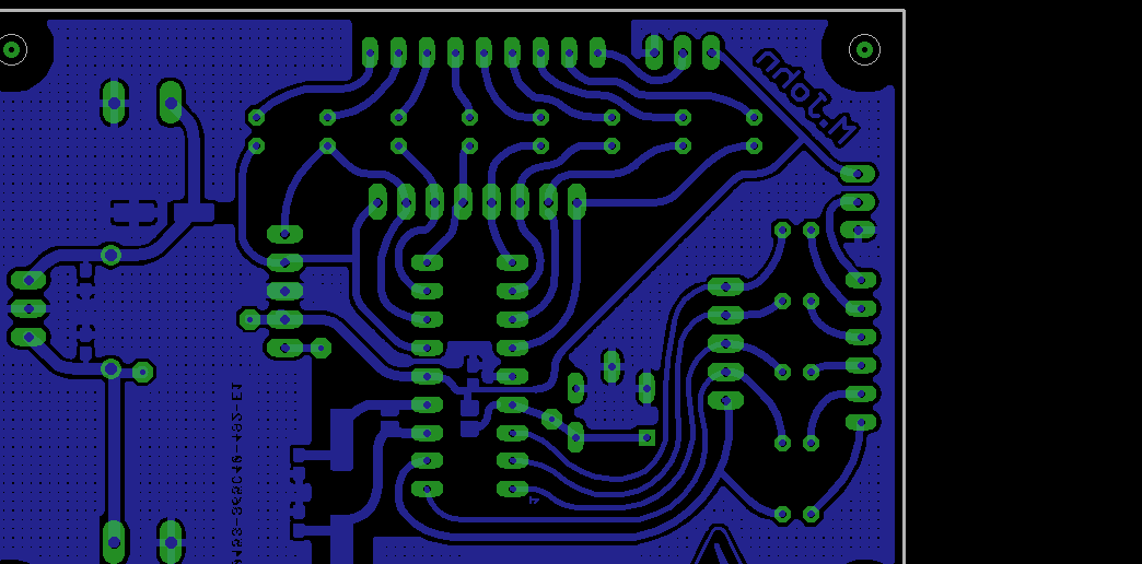

Interessant! Ich habe ab und zu auch den Retrotrieb;-) Beim Lng30 versuchte ich den Retro Look mit Protel 99SE. Hier ist eine Link zum Bild: https://www.mikrocontroller.net/attachment/286253/LNG30_Underside.jpg Allerdings ist aber nicht perfekt Retro. Gerhard
Gerhard O. schrieb: > Ich habe ab und zu auch den Retrotrieb;-) :D Teo D. schrieb: > Im gewünschte Winkel Routen und dann mit "Miter" spielen.
Teo D. schrieb: > Gerhard O. schrieb: >> Ich habe ab und zu auch den Retrotrieb;-) > > :D > > Teo D. schrieb: >> Im gewünschte Winkel Routen und dann mit "Miter" spielen. Deine Leiterbahnen sehen schöner in der Rundung aus. Bei mir war alles segmentiert. Pr99 kann allerdings runde Leiterbahnen. Hat aber gewisse Nachteile beim Editieren.

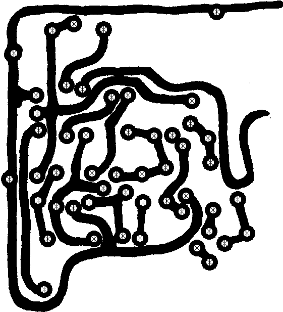

Weil wir schon beim Retro Thema sind. In der Link ist eine Vorlage die ich von einer existierenden Bord photographiert hatte und dann mit Paintshop V6 in eine Belichtungsvorlage umwandelte. War ganz schön viel Arbeit. Aber die Resulte lassen sich sehen. http://www.ve6aqo.com/images2007/SEMCO/SMS_TX/SMS_mod.jpg Hier das Original: http://www.ve6aqo.com/images/Semco/mini_bausteine/SMS_Platine_unten_mod.jpg http://www.ve6aqo.com/images/Semco/mini_bausteine/SMS2_mod.jpg
