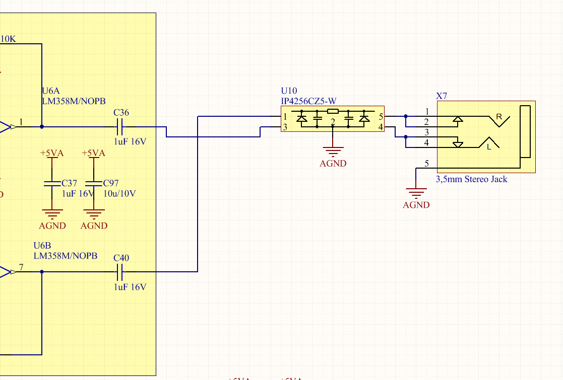

ich habe ein Problem bei meinem Board:
Und zwar wird des öfteren beim Einstecken des Klinkensteckers mein
Audiocodec zurückgesetzt, das wiederrum wird vom Linux nicht erkannt
sodass die Soundausgabe bis zum Neustart nicht mehr funktioniert.
Beim Codec handelt es sich um ein SGTL5000XNLA3 von Freescale/NXP.
Danach kommen zwei Impedanzwandler LM358 und dann der Rest wie auf dem
Bild zu sehen ist. (klar die LM358 sind keine optimalen Audioverstärker)
Beim Einstecken des Kabels wird als erstes der Masse-Kontakt
hergestellt, dabei wird ein Impuls ins System geleitet der die gesamte
Masse schwingen lässt. Dabei wird dann der Codec resettet.
Da es sich um ein Schutzklasse III Gerät handelt kann ich mich leider
nicht an PE hängen :(
Wie bekomme ich die Energie am besten vernichtet oder muss ich eine
galvanische Trennung (600Ohm Übertrager?) einbauen?
Vielen dank und Grüße,
Chris
Das Gerät wird Standalone an einem Steckernetzteil 12VDC betrieben.
Daher wird der Strom wohl zum Netzteil fließen, zumindest ist der Impuls
auf der gesamten GND zu messen.
Kann auch sein das die größeren Cs die Energie aufnehmen.

ESD Impulse sind nicht wirklich gut zu messen. Der Oszi Tastkopf fängt
den üblicherweise überall ein ganz egal wo und auf welcher Leitung man
messen will. Wenn du meinst, der per ESD eingekoppelte Strom (oder ist
es ev. der Ableitstrom der Y-Kondensatoren deines Netzteils oder des
angesteckten Gerätes?) breitet sich von der Steckermasse auf deiner
Masse zu deinem Netzteil aus, dann brauchst du ja nur die Masse deines
Netzteils direkt an Buchsenmasse legen. Ohne Masseschleifen.
Btw. deine Ausgangsstufe finde ich naja, verbesserungswürdig. Die 1u Cs
floaten am Ausgang und werden bestenfalls ev. durch Eingangswiderstände
des nachfolgenden Gerätes vorgespannt --> Knall beim Anstecken. Und dann
klippt dir aber der IP4256 die negative Halbwelle. Zumindest wird es
ziemlich klirren. Simple Serienwiderstände z.B. 220 Ohm an den LM358er
und dann direkt an den Buchsen richtige bidirektionale Ableitelemente
(wie z.B. der uralte CN0805M6G) wären da besser.
Ich hatte als Versuch die Steckermasse schon direkt an den DC-Eingang
der Platine verlegt, das hat leider nicht geholfen.
Auch hatte ich schon mal testweise
http://de.farnell.com/wurth-elektronik/824022/dioden-array-tvs/dp/1748618
verbaut, auch ohne Erfolg.
Ich kann den Puls auch Recht einfach erzeugen indem ich 3-4m über den
Teppichboden laufe, das Klinkekabel in die Hand nehme und mit der Spitze
an den Massekontakt in der Klinkebuchse komme, schon ist der Ton weg.
Das passiert dann in 8/10 Fällen.
Wäre es möglich über die Schaltkontakte der Buchse die Masse anfangs
gegen das Signal kurzzuschließen und die Masseanbindung der Buchse an
die restliche Masse über einen Ferrit etwas zu entkoppeln?
Ich könnte ja auch die Schaltkontakte vom Linux aus auswerten und dann
erst die Masse dazuschalten? Aber wie beschalte ich die Kontakte am
Stecker, muss ja gleichspannungsfrei sein..
