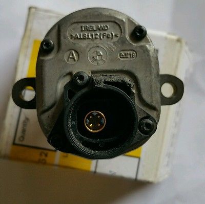

Hallo an alle,
ich habe von einem Freund 2 BMW Kameras (aus einem recht neuen BJ
15/16)geschenkt bekommen. Die haben einen Rundstecker mit jeweils 4 Pins
und auf dem Rundstecker außen auch einen Anschluss (Höchstwahrscheinlich
Masse).
Nur was ist auf den anderen Pins? Auf einem muss ja noch Plus sein.. hat
jemand Erfahrung wie man das herrausfinden kann ohne Datenblatt ??
Ich bin für jede Antwort dankbar...
Bis dann..
Auf ein Datenblatt würde ich nicht hoffen. Die findet man ja für solche
customized devices eher nicht.
Ich würde mir einen Schaltplan der Kamerainstallation suchen. Da sind in
der Regel die Pins nummeriert und dadurch lässt sich leicht rausfinden,
was was ist.
Kameras laufen bei BMW im Grunde auf LVDS, genauer gesagt basiert das
auf APIX3. Wenn du ernsthaft was machen willst, kannst du z.B. bei Ruetz
Technologies in München nachfragen, die bauen Testequiptment für APIX3.
Ohne den entsprechenden IC geht das kaum was.
