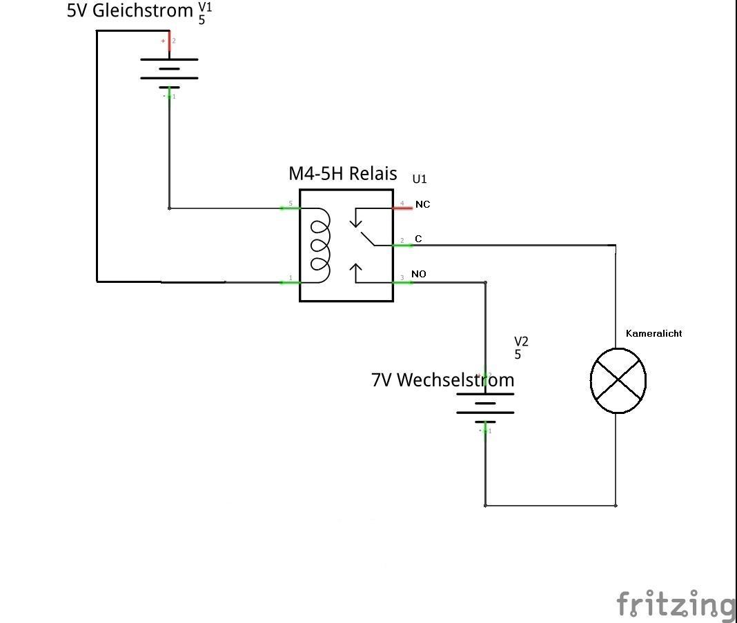

von Ramon A. (xari)
Sorry das es so lange gedauert hat ... Gehirnerschütterung..
Das Relais ist ein M4-5H Relais.
Auf der Spule liegen 5V Gleichstrom,
geschaltet werden 12V Wechselstrom.
Wenn auf der Spule keine Spannung anliegt, springt der Wechselstrom
einfach durch das Relais und hinter dem Relais kommen volle 12V an.
Für das m4-5H ist angegeben:
Schaltspannung (max.)
220 V/DC
250 V/AC
heißt das nicht, dass es auch eigentlich Wechselstrom schalten müsste?
von Wolfgang (Gast)
Und wo sind die in deinem Schaltplan? Ich sehe da eine 7V
Gleichspannung.
Wieviel Strom fließt über den Schaltkontakt?

von Jörg R. (solar77)
Alles was die Spannungsquelle hergibt :-)
Wenn das Relais anzieht werden die 12 Volt Wechselspannung - respektive
die 7 Volt Gleichspannung wie im Bild gezeichnet - kurzgeschlossen.
von Wolfgang (Gast)
Ramon A. schrieb:
Bist du sicher, dass du die richtigen Pins angeschlossen hast? Im
Datenblatt gibt es deine Pin-Nummern nicht.
Hast du beachtet, dass der mittlere Pin vom Kontaktsatz nicht der
mittlere Kontakt vom Schalter ist?
http://cms-5.de/maluska.de/service/m4.pdf
von F. F. (foldi)
Ein Relais ist doch auf der Kontaktseite nichts anderes als ein
Schalter. Genauso wie dein Lichtschalter in der Wohnung. Wenn alles
richtig angeschlossen ist, dann klappt das auch.
Außerdem, wieso verbindest du die Massen? Ein Relais nimmt man doch
gerade, unter anderem, weil man die Kreise trennen will.
Vielleicht ruhst du dich besser noch ein bisschen aus.
von Ramon A. (xari)
Huch, ich versteh grad nicht warum ich ursprünglich 12V geschrieben
habe. Es sind 7V!
Bin kein Elektriker und dass ist mein erster Schaltplan, habt Gnade.
Wie gesagt, als ich Zuhause alles mit einer 5V Batterie und 7V Batterie
getestet habe, hat es funktioniert!
Aber auf der Arbeit sind die 7V kein Gleichstrom, sondern Wechselstrom.
Ich habe den Schaltplan mal so umgestrickt, das es nun klappen sollte -
allerdings musst du die Pinbezeichnungen am Relais auf die vom
Datenblatt umschnurzeln.
Das macht dem Relais nix, schalten kann es beides. Nur Ansteuern darfst
du es nur mit Gleichstrom.
Edit: Sorry, das zweite Bild enthält die Bezeichnungen, die man an
vielen Relais findet
NC - normally closed - Öffner
C- common - Mittenkontakt
NO - normally open - Schliesser
von Dietrich L. (dietrichl)
Daran kann es nicht liegen (außer der Wechselstrom war zu groß und hat
den Kontakt zerstört), also muss Deine Schaltung falsch sein.
Gruß Dietrich
Matthias S. schrieb:
> Ich habe den Schaltplan mal so umgestrickt, das es nun klappen sollte...
Ja, das soll sich der TO mal ansehen :-)
Jetzt ist auch kein Kurzschluss mehr drin und es gibt keinen gemeinsamen
Bezugspunkt mehr. Ggf. noch eine Freilaufdiode an die Spule, je nachdem
womit das Relais angesteuert wird.

von Ramon A. (xari)
@Matthias Sch.
NATÜRLICH! Da kann ich über mich selber wirklich nur den Kopf
schütteln..
Vielen Dank!
