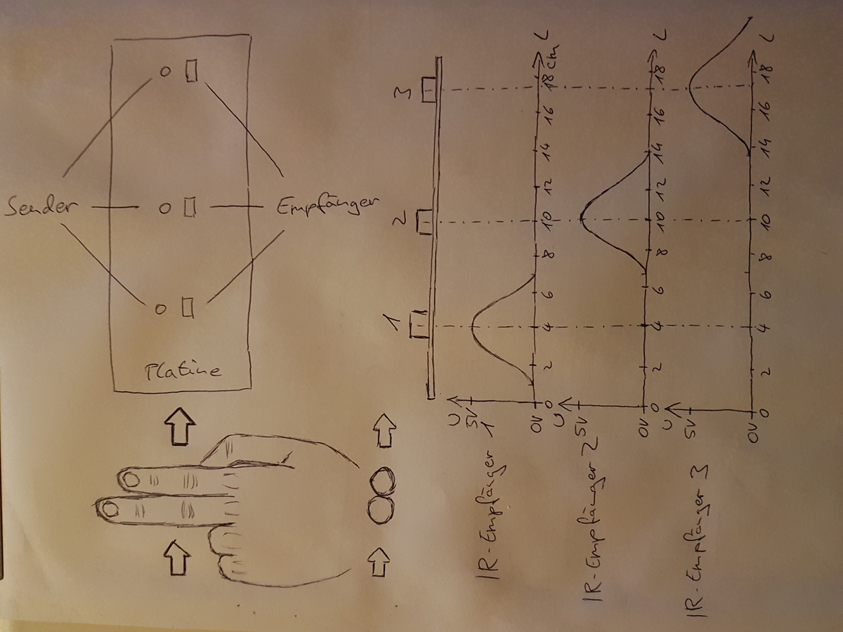

Ich möchte mit 3 IR-Empfänger auf der Platine die Intensität je nach
Position der Finger über der Platine messen. Die Zeichnung habe ich
beigelegt, hoffe es ist verständlich.
Gast #4618808
Was soll gemessen werden?
Ist es die Position der Finger zwischen den einzelnen Sensoren?
Bleibt der Abstand der Finger zur Platine konstant?
Wie entsteht die Signalamplitude? Aus der reflektierten "Lichtmenge"
oder Signallaufzeit?
Gast #4618937
Das Interessante Signal scheint wohl die Position zu sein, und die
Intensität des IR Signals soll wohl als Größe genutzt werden um die
Position dann letztendlich zu bekommen.
Für den Fall sind die TSOP... Empfänger ungeeignet, einfach weil die nur
einfach ein Digitales Signal liefern: genügend Signal da oder nicht.
Eine Auswertung der Intensität ist da nur mit reichlich Umständen
möglich, und auch dann nicht besonders genau.
Fertige Empfänger für ein moduliertes analoges Signal kenne ich nicht.
Da heißt es dann also wohl die Empfängerschaltung selber aufzubauen:
Etwa aus Fotodiode / Fototransistor (mit IR Filter) und dann Verstärkung
/ Filterung dazu und dann mit dem Modulierten Signal auf den ADC des µC.
Wie viel man Filtern / Verstärken muss hängt von den Störungen ab. Auf
die kurze Distanz dürfte das Signal aber schon recht stark sein. Damit
der µC mitkommt müsste man wohl eine etwas niedrigere Frequenz wählen.
Der µC kann dann die Demodulation übernehmen.
Vom Aufbau würde ich ggf. die LEDs und Empfänger im Wechsel anordnen,
also etwa 3 LEDs und 2 Empfänger. Das gäbe dann 4 Bereiche (statt 3
oben), aus der Kombination einer aktiven LED und dem Empfänger links
oder rechts der LED. Im Vergleich zur Zeichnung sollten sich die Bereich
auch mehr Überlappen, damit man nicht nur 1 Intensität hat sondern
jeweils 2.
(Firma: matzetronics) #4618978
Viele Kochfelder benutzen für sowas Reflexlichtschranken und ich habe
den Eindruck, das das hier auch das beste wäre. (Es gibt auch welche mit
kapazitiven Buttons a là Q-Touch)
Wenn man die Sende LED moduliert und die Empfangsverstärker
frequenzselektiv ausgelegt sind, sollten auch Störungen durch Fremdlicht
klein sein:
http://www.reichelt.de/GP-2S700HCP/3/index.html?&ACTION=3&LA=446&ARTICLE=146683&artnr=GP+2S700HCP
oder
http://www.reichelt.de/ELI-TR8307/3/index.html?&ACTION=3&LA=446&ARTICLE=114341&artnr=ELI+TR8307
Das Problem dürften dann Streuungen der LED an einer etwaigen Abdeckung
sein.

Ja die Sensoren kommen bei mir zwar unter einer getönten Glasscheibe,
aber ich möchte die Position der Finger bei einem Abstand von ca. 5 cm
zur Platine erkennen können, sprich berührungslos. Die
Reflexlichtschranke hat aber bei 3 mm bzw. bei 0,8 mm ihr optisches
Maximum.
Der Ansatz ist sehr gut und werde dem nachgehen. Ich werde mal eine
Schaltung dazu vorbereiten und hoffe dann das es bei mir klappt.
