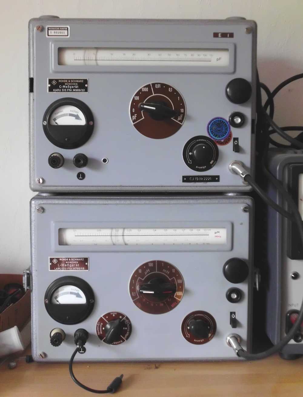

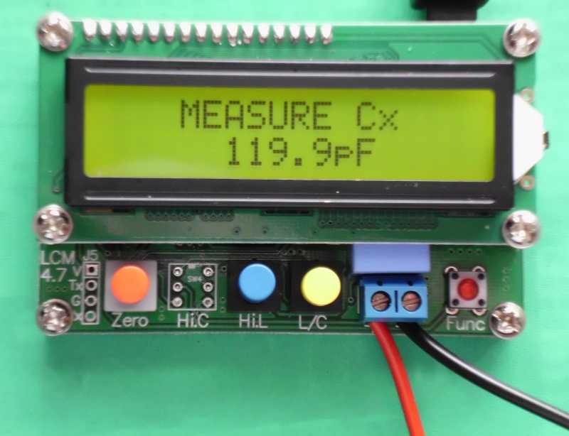

Gast #4609989
> Das grundlegene Problem ist, dass es für Hochfrequenzmessungen keine
> Kapazitätsmessgeräte gibt.
Wie kommst du denn darauf???
L- und C-Messgeräte für den HF-Bereich gibt es schon seit Jahrzehnten.
Sie arbeiten nach dem Resonanzprinzip (Oszillator) und erlauben die
Messung der für den HF-Bereich auch kleinen Werte (so bis 1pF und 0,01µH
herab). Anbei Fotos von alten (R&S) Geräten und einem modernen Kästchen.
Dieses und ähnliche Dinger gibt es zu Hauf für <50 Euro. Die schwingen
zwar auch nur bis max. 700kHz, aber das ist für solche Messungen
unkritisch.
Denn so ein Kabel wie oben dürfte wenig Änderung der Kapazität und der
Induktivität über den genannten Frequenzbereich aufweisen. Nur die
Verluste steigen mit der Frequenz merklich. Zur Messung ein 1-3m langes
Stück nehmen, für die Kapazitätsmessung am Ende offen lassen, für die
Induktivitätsmessung am Ende kurzschließen. Der schon zitierte
Wellenwiderstand errechnet sich dann annähernd zu Z = Wurzel(L/C). Bei
der kurzen Länge kann man die ohmschen Verluste bei der Berechnung von Z
noch vernachlässigen.
Wenn man's nun ganz genau wissen will, muss man einen Vektor-NWA
verwenden. Die modernen Geräte erlauben aus der Ortskurve die Bestimmung
aller Parameter (auch der kleine von DG8SAQ).

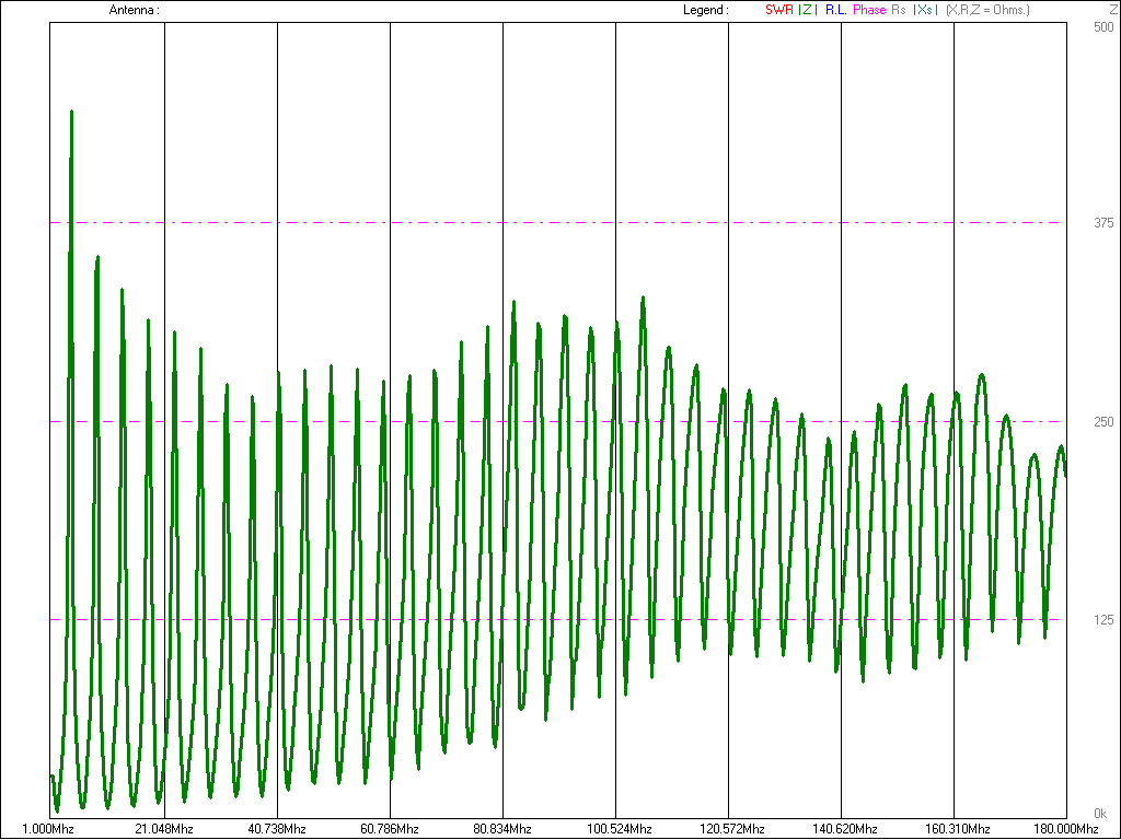

Gast #4610055
> verwenden.
Genau. Und als Betrag der Impedanz sieht man dann einen ganzen
Lattenzaun von Resonanzen (Beispiel 22 Meter langes RG213 Kabel, Ende
offen).
Welches ist da jetzt der relevante Dip zur Bestimmung der
"HF-Kapazität"? ;-)

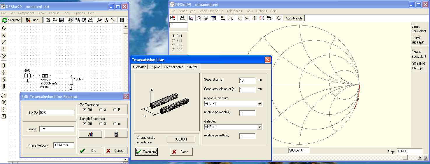

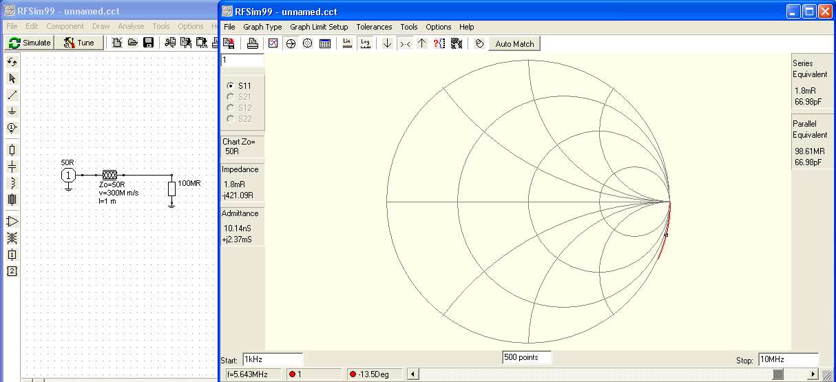

Gast #4610755
Namespace schrieb:
> Hallo interessante Gedanken und danke für den Link emu. Sehr interessant
> und gut geschriebene Informationen.
freut mich dass Du Dir die Mühe machtest und gelesen hast, der Einstieg
in die Leitungstheorie ist wegen der Mathelastigkeit für viele schwierig
Namespace schrieb:
> Btw. geht es neben Wellenwiderstand auch um Kapazität. Vna ist
> vorhanden.
vielleicht machst Du Dir erst einmal mit einer Simulation klar was da
passiert. Wenn Du sagst VNA ist vorhanden dann hoffe ich dass Dir ein
Smith-Diagramm auch etwas sagt
In der angehängten Simulation mit RFSim99 (freies Tool) erkennst du dass
jede Leitung bei niedrigen Frequenzen sich wie ein Kondensator verhält ,
die rote Linie unten am Rand signalisiert kapzitiv, Du kannst bei RFSi99
auch die Kazazität ablesen (oben rechts im Smith-Chart) die bei der
Frequenz (und Länge des Koax) wirksam ist. Drehe die F mit dem S'chieber
herunter und Du hast das C bei ganz niedrigen F, so etwas was HST zeigte
mit seinen Messgeräten.
Auch Doppelleitungen sind simulierbar wenn man die richtigen Werte
eintgrägt , Bild Twin
Und dann mache eine Messung in gleicher Weise mit dem VNA und überprüfe
wie Theorie und Praxis zusammen passen.
EMU
