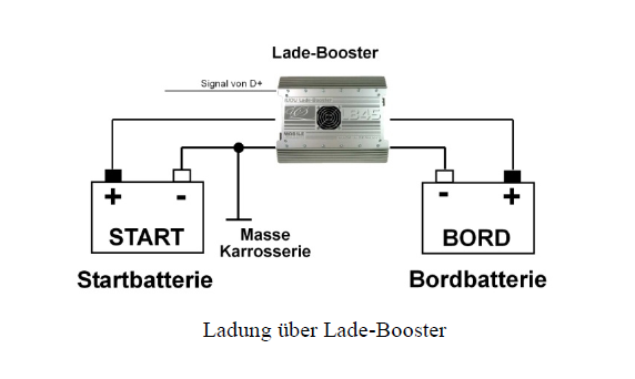

Die Hersteller für Wohnwagen-Zubehör bieten zum Laden
der Wohnwagen-Batterie während der Autofahrt einen
Lade-Booster an.
http://eshop.karavanypro.cz/upload/doc/Lade-Booster_MT-LB_25_MT-LB-45.pdf
Da die Sache recht trivial zu sein scheint, haben sie
das Innenleben des Lade-Boosters als Black-Box dargestellt.
Wer lüftet das Geheimnis des Lade-Boosters mit einem Link zu
seinem Schaltplan?

#4610241
ich könnte mir aber vorstellen, das in dem Teil auch ein Step-Up verbaut
ist. Aufgrund der langen Kabelwege und begrenzter Querschnitte zwischen
Auto und Anhänger ist bei einer direkten Verbindung schon ein gewisser
Spannungsabfall zu erwarten, der das Laden der Batterie bremst.
Sascha
Gast #4610262
Das steht die Ladespannung wird angehoben. Es sind verschiedene
Batterietypen auswählbar und es ist ein Lüfter verbaut. Da wird wohl ein
Aufwärtswandler drin sein. da ja auch bei einer Fahrzeugbatterie mit
niedriger Ladeschlussspannung eine Batterie mit höherer
Ladeschlussspannung aufgeladen werden kann.
ps: meine 6V-Trabbis bekamen einen Umschalter und eine Mopedbatterie.
Das hat zum Radiohören wärend der Fahrt immer gereicht. Im Stand beide
Batterien parallel und Fürs Radio beide in Reihe....
Gast #4610295
Im PDF steht auch:
"Galvanische Isolation zwischen Ein- und Ausgang: Absolute Trennung der
Batteriekreise auch im Fehlerfalle
und saubere Masseverhältnisse auch bei langen Zuleitungen"
Das ist ein komplettes Ladegerät mit den nötigen Spezialfeatures und
12V= statt 230V~ am Eingang.

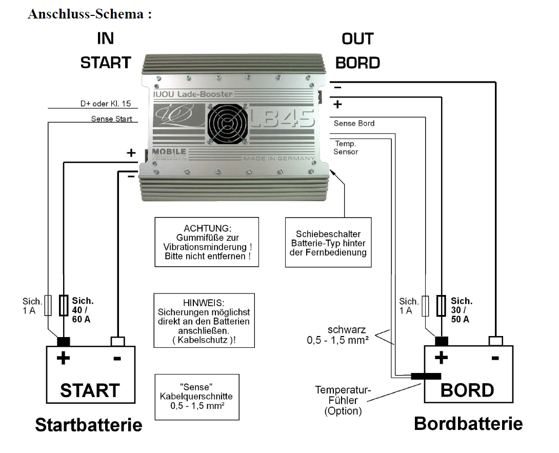

OP #4612790
In der Bedienungsanleitung des Lade-Boosters steht
Achtung:
Gummifüße zur Vibrationsminderung!
Bitte nicht entfernen!
Das deutet auf Wandlerbrummen und der Wahrscheinlichkeit,
dass nicht nur die Aufstockspannung von 4-6 Volt, sondern
die gesamte Ladespannung der Bordbatterie mit dem Wandler
erzeugt wird.
froeschl
#4612801
Matthias S. schrieb:
> Der Beschreibung nach könnte das eine 'ideale Diode' aus MOSFet
> darstellen, die die MOSFet zusätzlich auch dann abschaltet, wenn an den
> Senseleitungen die Ladeschlussspannung erreicht ist.
Nein, da ist schon mehr drin, ein kleiner step up. NIcht ganz so klein
mit 25 bzw 45A.
Die Funktion ist doch im PDF des Herstellers gut beschreiben,.
Nicht gelesen aber trotzdem geantwortet ?
