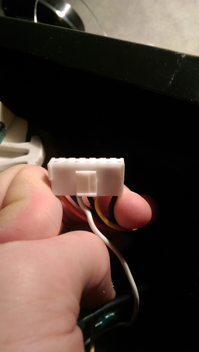

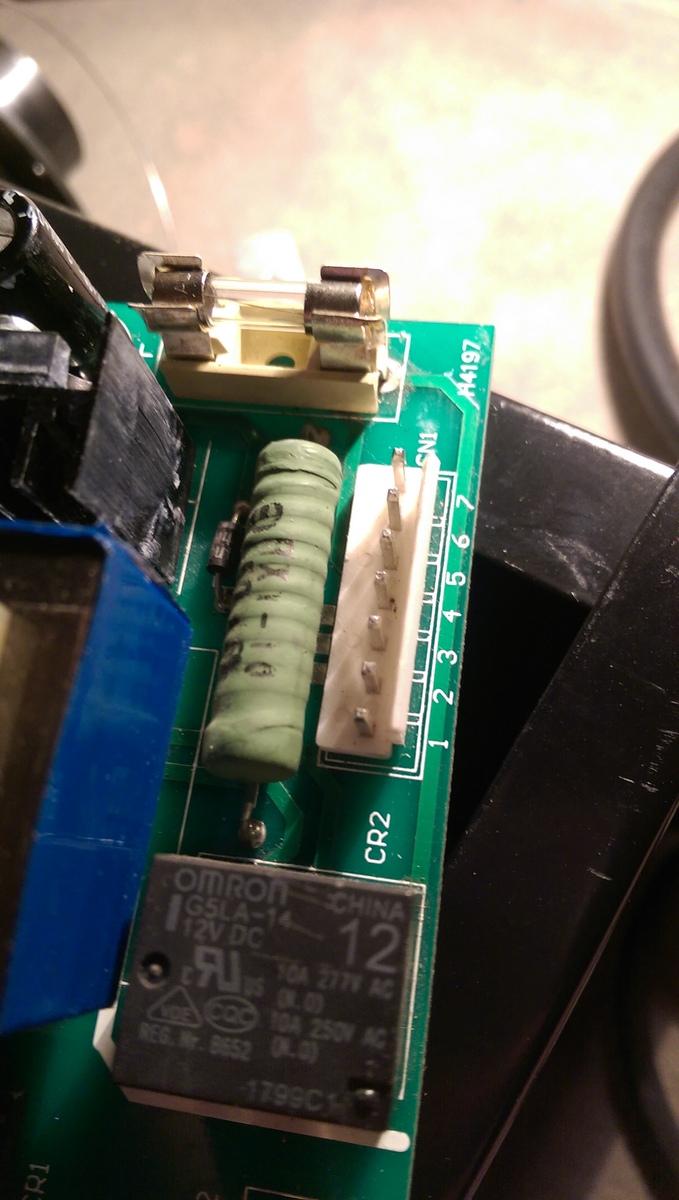

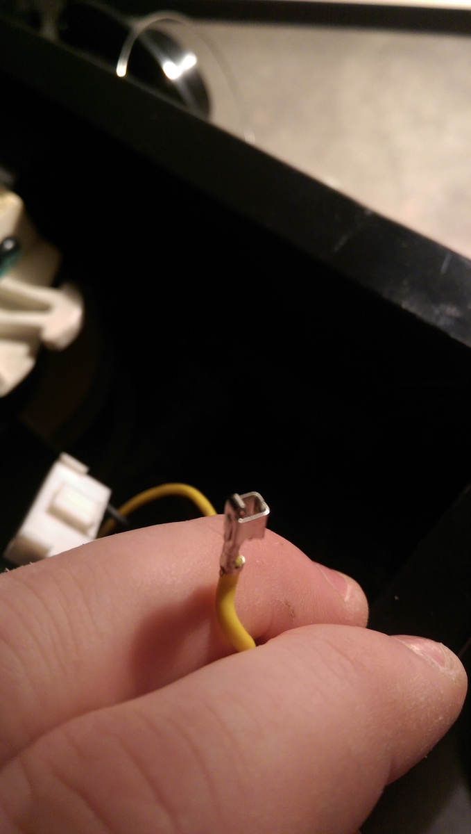

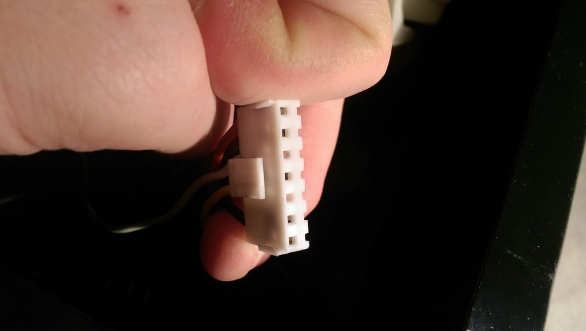

Recht hast du. Ich hab zwar mit dem Messschieber gemessen, aber hier mal
die neuen Werte über alle sieben Pins:
24,0 mm über 7 Pins (6 Abstände) =  4,0 mm.
Ist übrigens Chinaware (Einhell Schweißgerät). Hab aber die Hoffnung,
dass die Stecker trotzdem irgendwie kompatibel zu einem Original sind.
