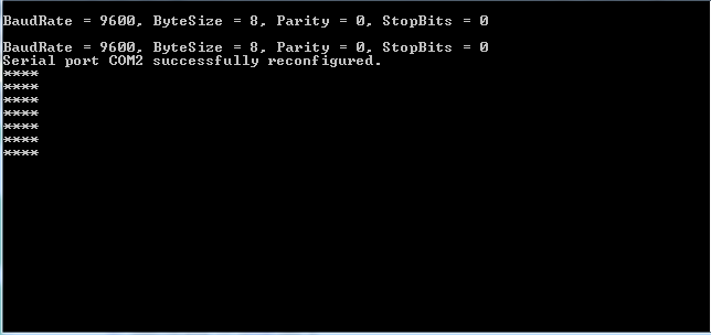

Gast #4610739
Es werden zunächst einmal 1024 Byte gesendet, damit ich an der Arudino
Nano Rx-LED sehe, ob was ankommt (und ja, das tut es). Dass da keine
Nutzdaten, sondern nur die Start- und Stopbits übertragen werden, ist
nicht schlimm, da der Arduino eh nichts mit den Daten macht.
Danach lese ich zyklisch den Buffer aus.
Der Arduino sendet ca. viermal pro Sekunde eine 42 raus.
Das Ergebnis ist auf dem Bild im Anhang zu sehen.
Wie gesagt, der Code ist erstmal nur zu Testzwecken, bis es mal so läuft
wie es soll.
Gast #4610861
Okay, da lag wohl das Problem.
Also die Read Funktion scheint ohne vorherige Verbindung eines anderen
Programms mit dem COM-Port erst zurückzukehren, wenn das komplette
Bufferarray voll ist, so wie ich das gerade sehe. Je nach Größe kann das
dann entsprechend lang dauern.
Sobald HTerm einmal lief und ich meinen Code dann wieder ausführe, kehrt
die Readfunktion direkt zurück und schreibt mir in nBytesRead die Anzahl
der neuen Bytes, welche ich dann aus dem Buffer auslesen kann.
Lässt sich dieses Verhalten irgendwie erklären?
