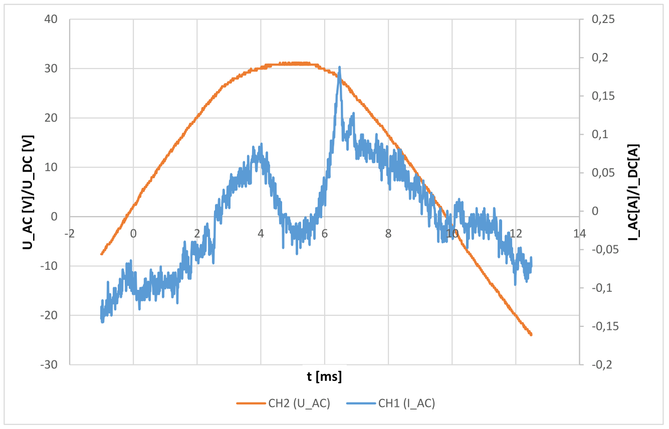

ich habe eine Frage zu einem Praktikmsversuch im Studium.
Wir haben ein PV Modul an einen kleinen Wechselrichter engeschlossen um
die Kennlinien von der DC und der AC Seite zu oszillographieren. Aus den
erhaltenen Diagrammen sollen wir den Phasenwinkel ermitteln und damit
auch die Wirkleistung.
Aus dem obigen Bild habe ich einen phasenwinkel von 53,1° ermittelt
(delta t ist 0,00295 s). Die Spannung und den Strom muss ich ja noch in
Effektivwerte umrechnen um die Leistung zu ermitteln. Ist das soweit
korrekt?
Nun meine eigentliche Frage: warum bricht der Strom netzseitig so ein?
Das zappeln kommt eindeutig von den Halbleiterelementen aber der
Einbruch sieht für mich komsich aus. hat irgendeiner ne idee?
Ich danke euch schonmal für das lesen des Beitrages
viele Grüße
Ben

Welche Leistung hat der Wechselrichter und das Solarmodul?
Für mich sieht das danach aus, daß der Zwischenkreis des Wechselrichters
nicht vollständig geladen wird und deswegen kein Strom eingespeist
werden kann wenn die Netzspannung über die Zwischenkreisspannung steigt.
Sollte eigentlich nicht passieren.

ist komisch... welcher Wechselrichter?
Was macht die DC-Seite?
Ist das Netzgekoppelt? wenn ja, gib mal den Phasenwinkel vor...
idealerweise 0 und 90° (können die neueren alle) dann sieht schön...
Da wirst du wohl mal den Plan vom Innenleben des Wechselrichters
studieren müssen.
Sieht aus, als ob im Wechselrichter nach dem Spannungsmaximum irgend
etwas umgeschaltet wird, z.B. weil bei Blindlasten sich dort die
Stromrichtung umkehrt.
P.S.:
Hab mich geirrt, der Spannungsverlauf ist ja völlig sauber.
Also ist das eine Nichtlinearität deiner Last.
Da musst du nachschauen.
ich denke auch nicht, dass das der Fall ist, dann wäre der Wirkungsgrad
ja katastrophal ;)
> 73
was meinst du damit?
also das Modul hat ca. 200 W. der Wechselrichter ist nur nen kleines
Kästchen für den Versuch, also nichts weltbewegendes (max 50V Eingang
und ich glaube 10A maximal)
Die Daten der DC seite
ca. 12V VDC und 2,73 A. zur messung der Spannung ist ein
Differentialtastkopf zwischen geschaltet mit 1/10.
Ich habe vielleicht vergessen zu erwähnen, dass AC seitig der
Wechselrichter in der Steckdose steckt und einspeist.
also ich hatte mir das auch so überlegt, dass der Strom bei maximaler
Spannung rein kapazitiv ist und damit der Strom im Imaginärteil zu
finden ist. Somit eben, wie du beschrieben hast Hp M., die Blindlasten
sich umladen.
Andererseits könnten das auch Netzrückkopplungen sein, die ich mir aber
nciht erklären kann und nicht in dem Maße.
Es ist ja so, dass der Wechselrichter dauerhauft die gleiche
Scheinleistung zur verfügung stellt und die fehlende Wirkleistung mit
BLindleistung ausgleicht. Dadurch entsteht ja der phasenwinkel, der mit
zunehmender Leistung kleiner wird. Das es an der Blindleistung liegt,
finde ich einleutchend, weiß aber nicht, wie ich das belegen sollte ;)

Scheinleistung hin oder her, er müßte einen sauberen sinusförmigen Strom
bringen. Wenn ich induktiv oder kapazitiv einspeisen will, muß dieser
gegenüber der Spannung ein wenig phasenverschoben werden, aber immer
noch ein sauberer Sinus.
Mit dem Wirkungsgrad hat das nichts zu tun. Ich könnte auch einfach
Gleichstrom aus einem dicken Kondensator auf eine Halbwelle über eine
einfache Diode einspeisen (plus DC/DC-Wandler, der diesen Kondensator
mit dem Solarstrom läd). Technisch funktioniert das mit sehr hohem
Wirkungsgrad und das Netz toleriert solchen Quatsch bis zu einem
gewissen Maße, weil die Generatoren in den Kraftwerken das ausbügeln.
Auf jeden Fall ist das ein komischer Wechselrichter, welcher Typ?
China-Scheiße oder ein ernsthafter Lösungsversuch?
Nein, wie ich ja schon schrieb, ist die Last das Problem und verursacht
diesen seltsamen Stromverlauf.
Vermutlich ist das kein ohmscher Heizwiderstand, sondern irgend etwas
elektronisches mit Energierückgewinnung oder so.

okay ich habe gerade meinen Betreuer getroffen und mit ihm die Sache
noch einmal diskutiert. Er sagte, dass die Begründung der zu niedrige
Zwischenkreis bei dem Wechselrichter die Ursache dafür ist, so wie Ben
B. das schon im 2. Beitrag vermutet hatte. Als Oberbegriff meinte er "3.
Oberwelle".
Ich danke euch fürs lesen und kommentieren.
Viele Grüße
Ben
> verursacht diesen seltsamen Stromverlauf.
> etwas elektronisches mit Energierückgewinnung oder so.
Ach.
Dann muß er mal zu seinem Nachbarn gehen und fragen ob der mal
seinen Herd einschalten kann.
Welcher Typ ist der Wechselrichter? Das Einspeisen solch eines komischen
Stromverlaufs ist garantiert nicht EVU-konform.
