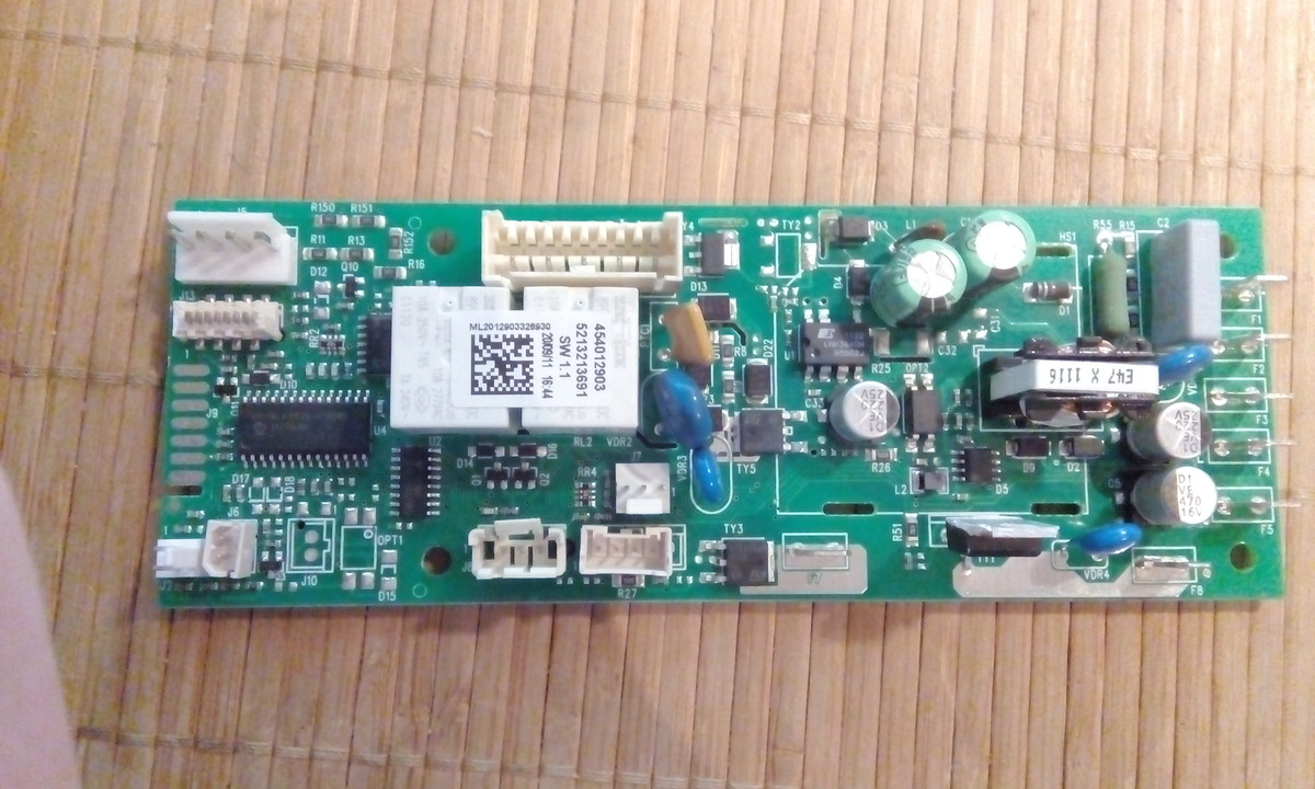

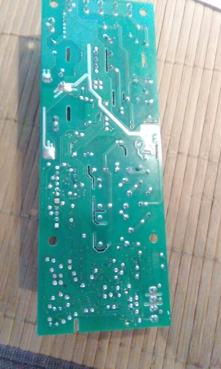

Hola zusammen,
leider hat sich beim Kabel nachziehen ein Nullleiter im Schaltschrank
gelockert und es hat kurz ein bisl in der Nullschiene rumgefunkt. Das
hat meinem Vollautomat nicht gut getan und er sagt nun gar nichts mehr.
Noch nicht einmal eine Led leuchtet…
Da sich hier ja die Experten tummeln, was würdet ihr testen? Anbei die
Fotos der Leistungsplatine.
Habe gehofft man sieht das defekte Bauteil auf der Leistungsplatine,
aber die sehen alle gut aus.
Es handelt sich um eine DeLonghi Magnifica. In den Foren für
Kaffeemaschinen wollen die immer gleich die Platine tauschen. Da ich
aber nicht ausschließen kann ob die nachgeschaltete Elektronik einen
Schaden hat, will ich nicht gleich 55€ ausgeben.
Ja 230V sind gefährlich, ich weiß.
Hoffe Ihr könnt mir helfen
Gruß Termi

Auf den ersten Blick ist kein Schaden zu erkennen.
Schon mal an einer anderen Steckdose getestet?
Hat der Automat vllt. Feinsicherungen? Wenn ja! Die mal Checken.
(Firma: Funkenflug Industries) #4611448
> R55 io? Vll der LNK Ic hin? Kann man die sek Spg ggf extern zuführen?
Meine Fresse. Keine Zeit oder was? Das kann doch kein Mensch mehr lesen.
Wahrscheinlich ist das Netzteil-IC hin, der LNK304 ist dafür bekannt,
daß er gerne mal aus unerfindlichen Gründen den Arsch hochreißt.

Da hat wohl ein wichtiges Teil im Schaltnetzteil das Zeitliche gesegnet.
Das ist der, mit der Linie auf dem Bestückungsdruck und den
Längsschlitzen
in der Platine, eingegrenzte Bereich. Das wird nur ein erfahrener
Reparateur mit Schaltunterlagen reparieren können. Mit 55€ kommt man
aber billiger weg, weil die Leute zu lange suchen müssten und das käme
zu teuer.

Alles wird gut, Ben. Aufm smartphone fasst man sich leider kurz,
inhaltlich war es aber einwandfrei. Du hast es nur nochmal
nachgeplappert :)
Das zuführen einer ext Spg am Ausgang des SNTs könnte einem zumindest
mal sagen, ob der Rest noch iO ist - man müsste dazu aber wissen, welche
Spg dort rauskam, was man aber ggf abschätzen könnte. Wenn es mehr als
eine Spg war, wird es aber ekelig. Auf Verdacht den LNK tauschen ist
aber nicht falsch. Man sollte sich auch mal GANZ genau alle Bauteile,
die in dessen Leistungspfad liegen, anschauen. Steht und fällt dann aber
auch mit den skills des TO...
Klaus.

Leider hat der Tausch des Bauteils nicht geholfen... Hat keinen Mucks
gemacht
Mit einer neu gekauften Platine läuft des gute Stück wieder und kocht
weiter den schwarzen Saft des Lebens!
Danke für den Versuch.
