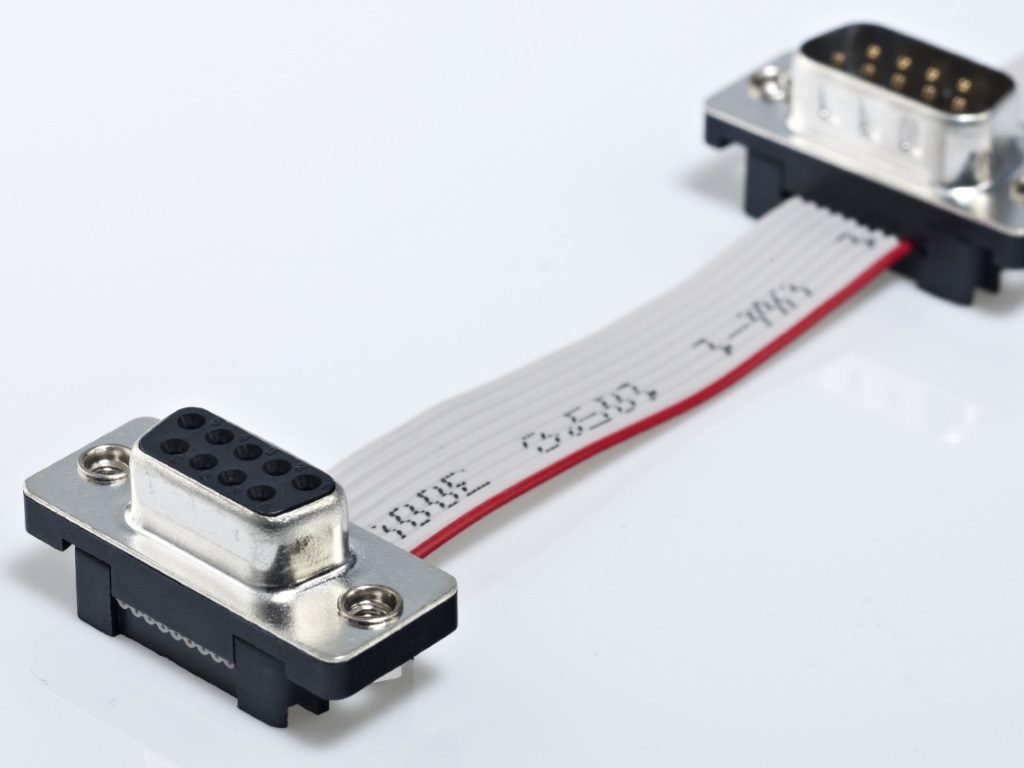

von Michael B. (laberkopp)
Endlich ist in Deutschland mal etwas nicht vorgeschrieben, da kommt ein
Troll und ist nicht in der Lage mit der Freiheit umzugehen.
Bei SubD gibt es Flachbandkabel-Presskontakte und damit ergibt sich bei
einem Regenbogenkabel dieFarbzuordnung von selbst
https://www.reichelt.de/?ARTICLE=6987&PROVID=2788&wt_mc=amc141526782519998&gclid=CL_9wNHJpM0CFZEK0wodj8wLvA
https://www.reichelt.de/AWG-28-10F-10M/3/index.html?&ACTION=3&LA=446&ARTICLE=47681&artnr=AWG+28-10F+10M&SEARCH=flachbandkabel+
1=braun 2=orange 3=grün 4=violett 5=weiss 6=rot 7=gelb 8=blau 9=grau
Dein Kabel kannst du vergessen.

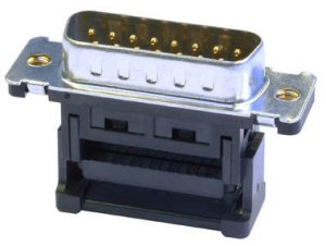

von Nils S. (kruemeltee) Benutzerseite
SUB D gibt es auch zum Crimpen.

Beim D-Sub Crimpkabel ist die Nummerierung anders als für D-Sub üblich,
das führt schnell zu Verwirrung.
